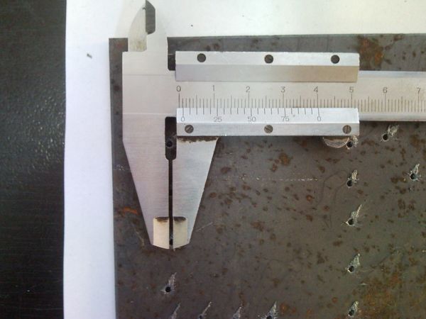

Ty, no dawaj te filmiki bo ja jak wypalam punkty to mniejsze niż szerokość wiązki mi nie wychodzą a szczelina cięcia u mnie to min. 1,2mm dla czarnych blach ale przy przebiciu to i tak wychodzi więcej :neutral: No ale poza tym to tak ma moja maszyna HiFocus 360i z głowicą 370.1M a są przecież lepsze.
robal43 pisze:ja mam na co dzień tzn 1-dynke tne zadziej bardziej 0,75 mm zadziej grubsze tnę
zdazają sie 1,5 na podstawy dachowe ... ale w 90 % o,75 mm
więc w czym masz problem ?? chlop83,
Nom wiesz łatwo powiedzieć, wszystko zależy od tego jaką masz maszynę i w jhakiej technologi rzezasz swoje blachy.
U mnie cięcie 0.75 - 1,0 mm nie jest technicznie niemożliwe ale ja tego nie tnę plazmą HD.
Ciąłem już owszem takie blaszki ale jakość niespecjalna- tnę na 20A tlenem przy V=4000-5000 (czasem nawet mocniej podkręcam) szczelina cięcia 1,2mm, technologia HiFocus. Wszystkie ostre kąty zamieniam na krzywe i łuki by plazma nie zwalniała na rogach i nie było nadpaleń materiału.
Co prawda ciąłem głownie ocynki i lakierowane ale nie byłem zachwycony.
Z azotem przy plaźmie HD wychodzi dużo ładniej a mój Szafir Eckerta to raczej jakościowo może od 3,00mm podchodzić do tematu choć niby rżnie wszystko od 0,5mm ale w HiFocus Plus ( tlen+azot) w zakresie od 4,0-12mm tak naprawdę.
No tak to u mnie przynajmniej jest. Ale chciałbym miec jakiegoś kompakta HD do cięcia blach tak do 12,0mm :wink:

Koledzy jutro z samego rana dam foto i filmik bo dzisiaj niemoge sie wyrobić !!! :roll:

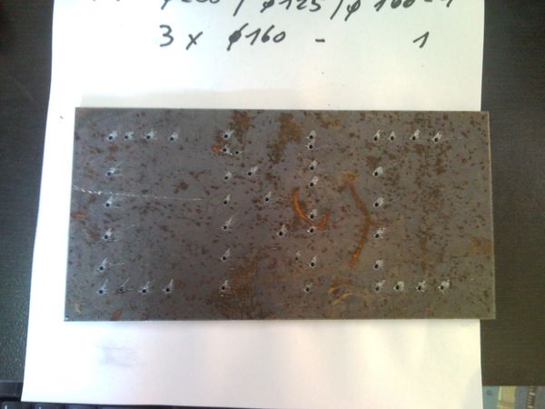

Witam no ijak sie okazało bo nigdy nie miezyłem punktu jest około 1 mm
oto foto :
i filmik :
SNC00041 [800x600].jpg (40 KiB) Przejrzano 2000 razy
SNC00042 [800x600].jpg (42.15 KiB) Przejrzano 2021 razy

Post napisał: cnccad » 26 sie 2009, 21:46
dzięki za pozdrowienia na filmie.
Ale zaskoczyłeś mnie :grin: , bo nie wziąłem pod uwagę jednej rzeczy.
mianowicie ...
Ty na tej maszynie nie masz kontroli wysokości z pomiaru długości łuku. Tylko kontrolę mechaniczną.
Dlatego nie dawałem wiary bo jak by była to palnik idzie w górę i robi sie dużo większa średnica. Chodź i tak dziura jest większa jak 1mm ale da się coś koło 1mm zrobić. ( suwmiarka )
I dlatego nie dawałem wiary. A tu proszę. Dziura na bez szczelnego zrobiona. Co prawda jest to dziura a nie regularny otwór ale i tak to trafia pod obróbkę więc nie ma tu róznicy.
No to jedno kolejne doświadczenie więcej :wink:
Dobrze że mamy to forum … bo przynajmniej się uczymy na własnych doświadczeniach.
gratulacje :!: i pozdrowienia dla Ciebie również Robal43 :wink:

cnccad, tak jak juz pisałem .. Nigdy tych punktów nie miezyłem wydawało mi sie ze max 1 mm ..
[ Dodano: 2009-08-27, 07:04 ]
a tu wychodzi koło 1,5 mm

Post napisał: cnccad » 27 sie 2009, 16:25
no ... ale o te 0,5 nie będziemy wojen toczyć :wink:
[ Dodano: 2009-08-27, 18:03 ]
cnccad pisze:no ... ale o te 0,5 nie będziemy wojen toczyć :wink:
chociaż może .... :wink:
ale program nie jest jako punkt tylko jako odcinek gdyż maszyna wykonuje ruch bo widać po wpaleniach.

rzeczywiście fajnie to wygląda, ale mam pytanie, po co taka metoda?
bo patrząć na wypunktowany napis cnc to widać, że prostoliniowość nie jest istotna,
a jeśli tak to punktak, wiertarka i jechane. chyba że w grę wchodzą punktu na dużych arkuszach, gdzie trasowanie jest bardziej pracochłonne, to wówczas może mieć to uzasadanie
