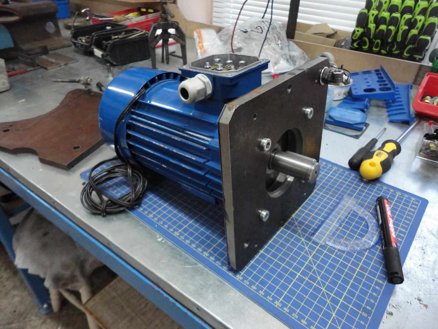

To wszystko wiem. Mnie chodzi o zamocowania noża poziomo! Tam w tym wytaczadle przecie jest otwór do takiego zamocowania. A wtedy muszą być lewe noże albo lewe obroty, z zablokowanym (jakąś dorobioną śrubką) gwintem uchwytu wytaczadła.
Nie wiem jednego. Czy większe średnice na Zośce mają w ogóle sens... Czy Zośka da radę? Pojedynczy wyrób, a nie praca na co dzień.
PS
Zdaje się że temat odpuszczę i ten otwór fi 130, po wstępnym wykrojeniu czymkolwiek, wyszlifuję jakimś kamieniem na szlifierce. Dużej dokładności nie potrzebuję. To ma być mocowanie pod kołnierz silnika.

nóż lewy ⌀12mm, np wytaczak https://expancnc.com/noz-tokarski-wytac ... ,3408.html
lub lepiej na płytki CCMT 06
https://alle gro.pl/oferta/noz-tokarski-wytaczak-s12m-sclcl-06-plytka-ccmt-9184701056
Możesz też dać do wytoczenia na tokarce (uchwyt 4-szczękowy samocentrujący, lub niezależny jeśli kształt nieregularny), drugą tak zrobiłem, pod ten silnik

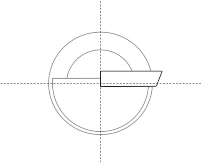

Ja używam do tego wytaczadła właśnie noży fi12 na płytki CCMT 06 ale uciętych na krótko by zniwelować wibracje. Noże z kompletu ( te z wlutowaną płytką) nie nadają się , nigdy ich nie użyłem. Są źle wykonane ponieważ ostrze płytki jest przesunięte poza oś obrotu
Druga kwestia te że nie posiadają spłaszczenia na trzonku. Bardzo trudno w ten sposób prawidłowo spozycjonować płaszczyznę noża do osi obrotu. Brak spłaszczenia powoduje też iż na powierzchni cylindrycznej zostawisz ślad od śruby dociskowej , następnie po jej odblokowaniu nie wyjmiesz noża z głowicy bo odcisk go zablokuje. Zakładając wytaczak masz prawidłowo przygotowaną płaszczyznę dociskową pozycjonującą nóż oraz ostrze w osi. Więcej info na tym filmie

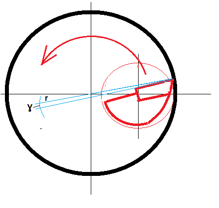

Wojtek_O pisze:Noże z kompletu ( te z wlutowaną płytką) nie nadają się , nigdy ich nie użyłem. Są źle wykonane ponieważ ostrze płytki jest przesunięte poza oś obrotu
Nadają się, nadają, bo oś obrotu ostrza narzędzia w otworze w gro przypadków nie pokrywa się z osią(obrotu) samego noża(otwór musiałby mieść średnicę noża), trzeba tylko jak pisałem, powierzchnię natarcia ostrza płytki ustawić lekko skośnie do linii → oś otworu-oś noża, by uzyskać najlepiej dodatni Ɣ, ewentualnie jeśli otwór mały to lekko podszlifować pow. przyłożenia ostrza i trzonek pod płytką, i skrawa bez problemu...

rc36 pisze:gwz50 jest trochę małe do ⌀118, ale da się zrobić taką średnicę.
Trzeba tylko pamiętać, że im dalej wystaje nóż z korpusu wytaczadła, tym większa skłonność do generowania drgań, zwłaszcza przy ujemnym lub zerowym kącie natarcia (patrz wpisy wcześniejsze), dlatego istnieje gradacja wielkości korpusów (50; 75, 100, 125...)
