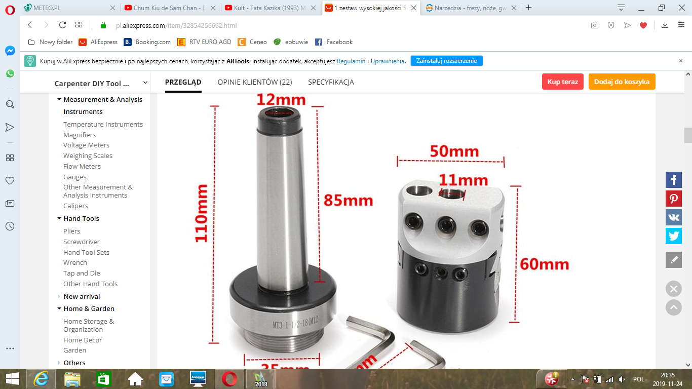

Czy miał ktoś z was okazję pracować takim wytaczadłem ? Chcę roztoczyć tuleję konika w moim tytanie 520 i pomyślałem ,że takim czymś da się to zrobić . Planuję w przyszłości kupić frezarkę więc będzie potem do frezarki. Cena jest dość atrakcyjna 170 zł. , pytanie tylko czy da się tym wytaczać. Obrazek
Tak mam
zapomnij nie na taką głębokość. Do tego są inne wytaczadła.
Poszukaj tematu nutoll w negliżu tam masz fotki i opis jak to zrobić

Ok zerknąłem pobieżnie i widzę że do konika to potrzebny będzie kawałek solidnego noża . A jeśli pracowałeś takim wytaczadłem to powiedz czy faktycznie da się nim roztoczyć otwór w duralu w setce na głębokość powiedzmy 30 mm?
Tak. Ostatnio robiłem otwory 22mm w dwóch blachach stalowych na raz, razem na głębokość 40mm na skatowanej wiertarko frezarce (z luzami). Tylko muszą być przyzwoite noże, ja użyłem jakiegoś tam przerobionego wytaczaka trochę go skręciło ale dało radę.

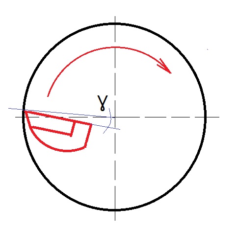

MrWaski pisze: Dodatkowo widzę problem z nożami, które są prawe. Należałoby zatem wiercić na lewych obrotach. Falownik to potrafi, ale uchwyt wytaczadła ma prawy gwint...
No i prawidłowo. Obroty do tego wytaczadła z prawymi nożami (https://darmet.com.pl/pl/blog-techniczn ... -od-lewego - pamiętaj, że noże pracują płytką w dół)
muszą być prawe (jak dla zwykłych wierteł).
Także prawy gwint chwytu Morse'a, gdyż opory toczenia noża będą nakręcać głowicę na chwyt zaciskając go, a nie luzując.
Roztaczałem takim (⌀50mm/Mk2) otwór w płycie ≠13mm do średnicy jak widać na zdjęciu (⌀ ponad 90mm).
Nawet nieźle szło.
Teoretycznie wraz ze wzrostem średnicy prędkość obrotowa powinna się zmniejszać, ale to zależy od sztywności maszyny/narzędzia(by nie wpadało w drgania). 200 obrotów wystarczy przy mniejszej średnicy, przy większej się okaże.
Optymalne obroty są zależne od wytaczanej średnicy (prędkość skrawania Vc, dla spieków VHM w stali przyjmuje się typowo 100÷120m/min), więc teoretycznie w/g wzoru:
gdzie:
Dc – średnica narzędzia bądź detalu w mm.
otrzymamy n dla ⌀120mm → 100mm/min • 1000/120mm • 3,14 = 244,9779519843214obr/min, n≈245obr/min
ale w tym przypadku raczej należy je mocno zaniżyć ze względu na sztywność maszyny..
Zastosuj do wytaczanej w danym momencie średnicy możliwie krótki, sztywny nóż z zestawu, i ustaw go do stycznej (wytaczanego okręgu) tak, by kąt natarcia Ɣ ostrza był jak najbardziej dodatni (nawet gdyby trzeba płytkę lekko od spodu skośnie podszlifować)
To zmniejszy opory skrawania i tendencję do wpadania w drgania...
I nie zapomnij, że przestawienie średnicy noża śrubą wytaczadła o 0,01mm powiększa wytaczaną średnicę o 0,02mm :wink:
