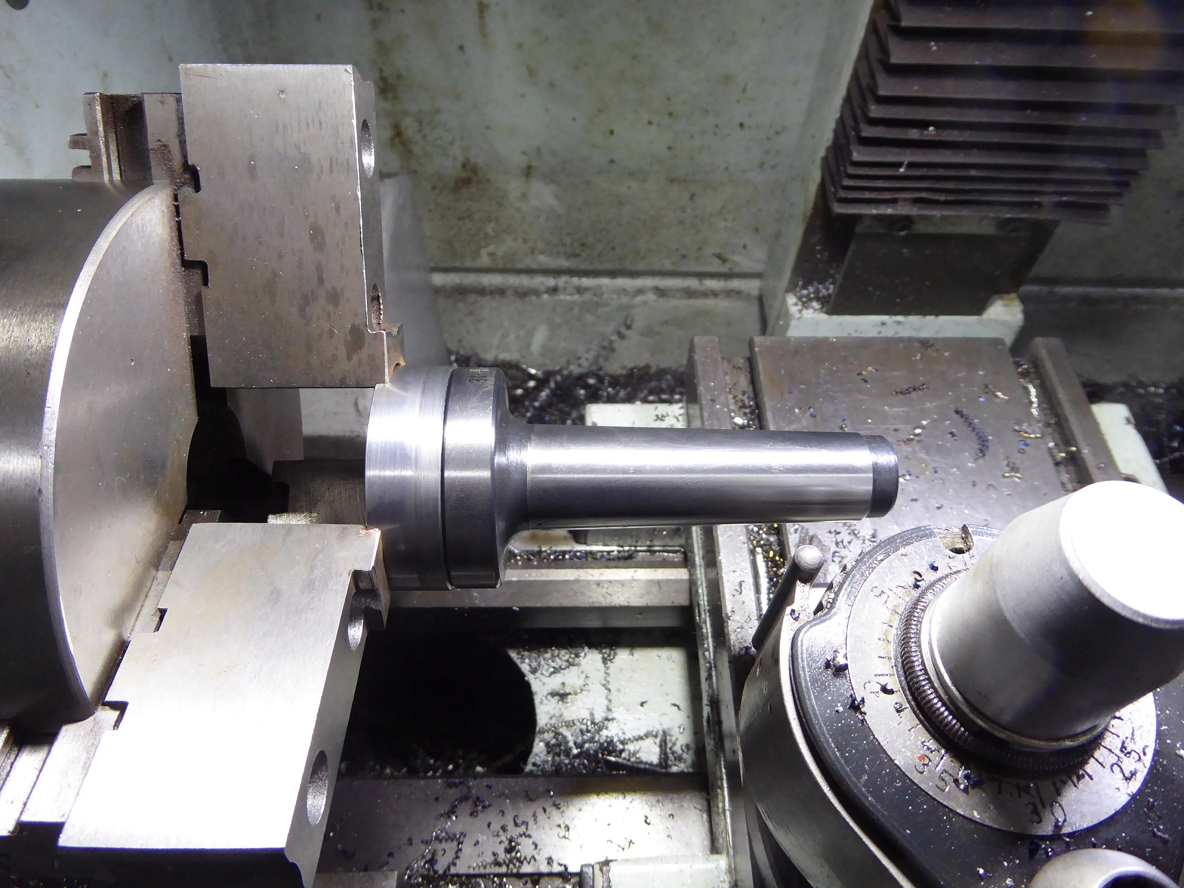

RomanJ4 pisze:Trzeba tylko pamiętać, że im dalej wystaje nóż z korpusu wytaczadła, tym większa skłonność do generowania drgań, zwłaszcza przy ujemnym lub zerowym kącie natarcia (patrz wpisy wcześniejsze), dlatego istnieje gradacja wielkości korpusów (50; 75, 100, 125...)
Romanie ty masz swoje wytaczadło pod SK/ISO czy morsa? Ewentualnie to w morsie jest gwint pod śrubę bo raczej bez blokady szybko wyleci...

Post napisał: RomanJ4 » 14 wrz 2022, 22:39
Mam 50-tkę z chwytem Morse'a Mk2, i oczywiście otworem gwintowanym dla szpilki dociągającej M12(drawbar) Głowica ma możliwość wymiany chwytu na inną wielkość stożka, np Mk3 (lub inny rodzaj chwytu. Można go wykorzystać do czego innego po dorobieniu odp. adaptera) Gwint w głowicy 50 to calowy: 1 1/2"-18,
Obrazek Obrazek

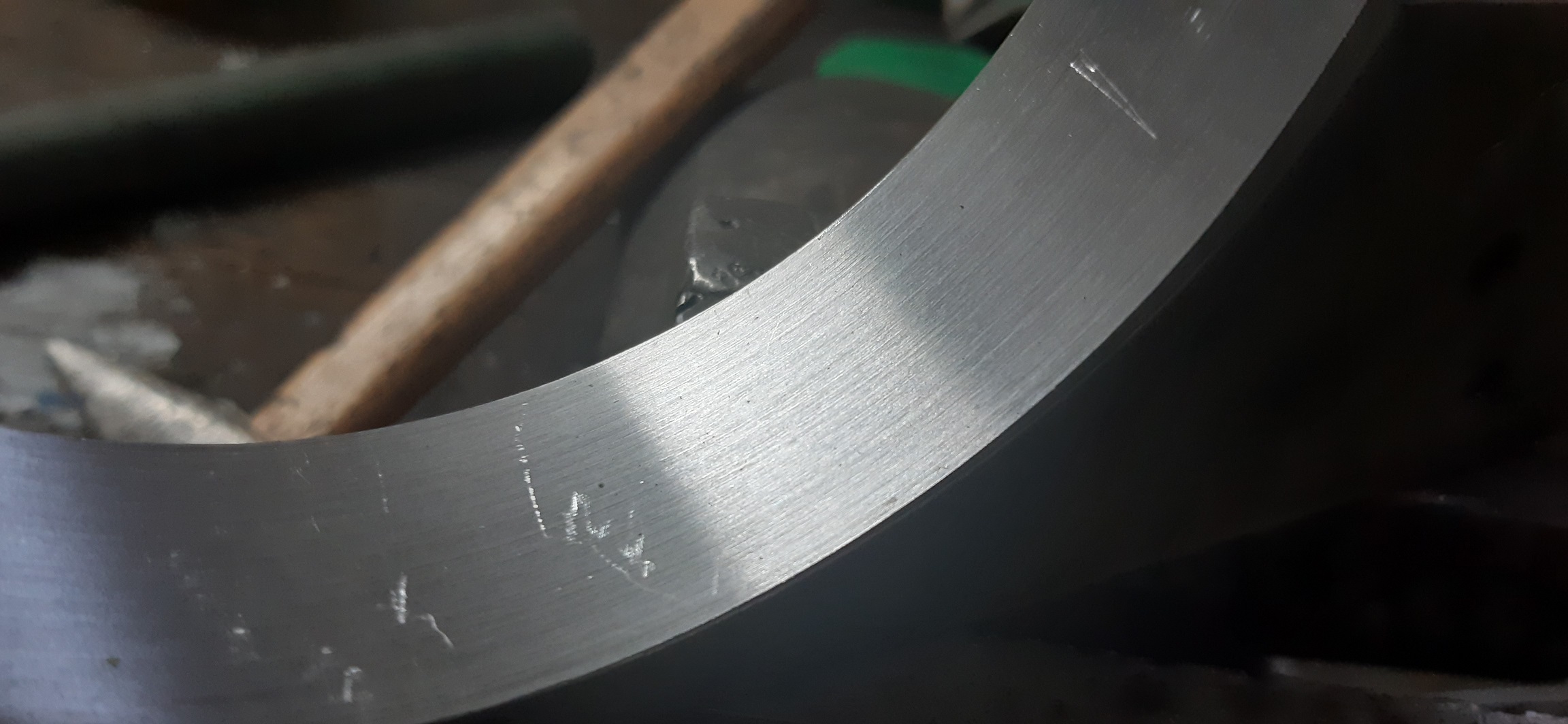

Post napisał: bear » 27 wrz 2022, 23:59
Za sprawą dużej uprzejmości kolegi z forum.... GWZ75, otwór 115mm. Ogólnie wytaczadło nie jest idealne i ma kilka wad ale robotę zrobiło aż miło a same docelowe wymiary wyszły w 0,01mm bez spinania się więc czego oczekiwać więcej?
