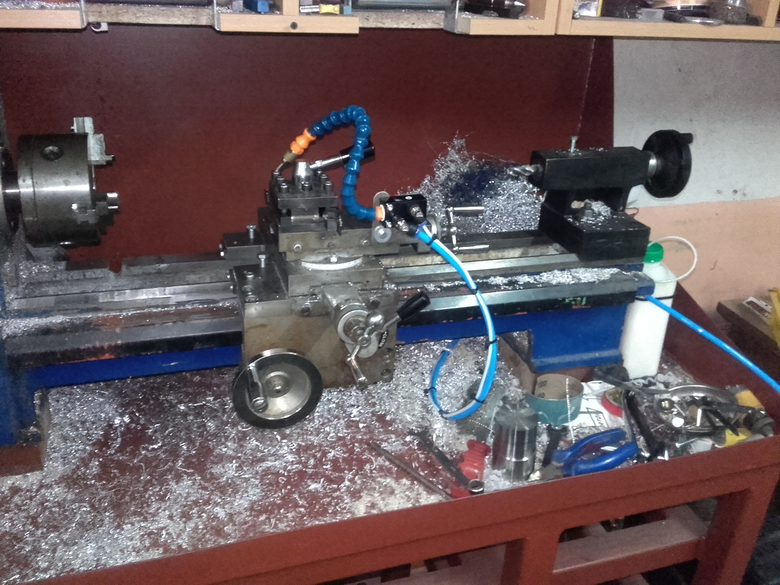

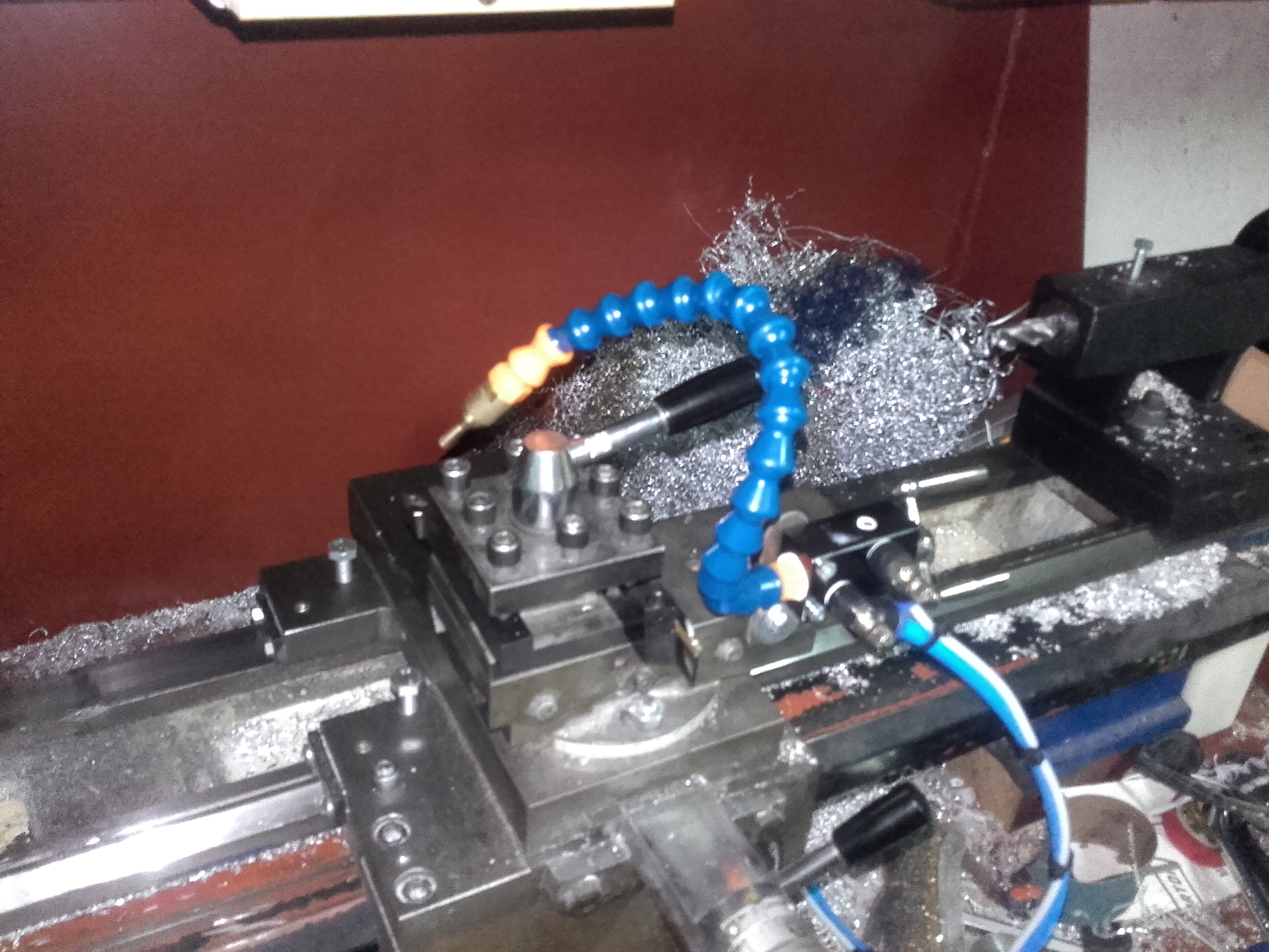

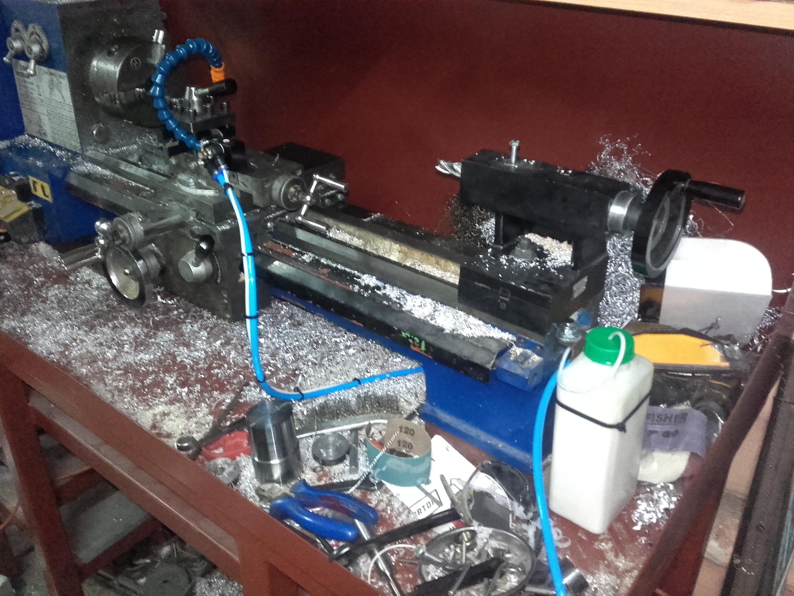

Post napisał: Petroholic » 08 maja 2017, 19:39
Trzy fotki jak "prowizorka" na razie wygląda... Muszę wystrugać ładny zbiornik na chłodziwo z nierdzewki. I założyć filtr wstępny z elektrozaworem bo podłączanie węża ręcznie wkurza :)
ObrazekObrazekObrazek
Niagara na filmie była mniej więcej w połowie skali dopiero ale nie mam jeszcze odpływu z wanny i jak widać jest niezły syf w wannie. Nie chciałem zrobić sobie bagna pod tokarką :)
