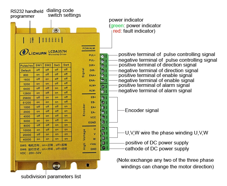

Post napisał: kamil_rc » 08 mar 2017, 18:29
Gdyby ktoś potrzebował to posiadam angielską instrukcje do sterownika, w komplecie jest tylko w wersji z płotkami.
Mam małą zagwostke z podłączeniem sterownika do karty SSK MB2, Mianowicie gdzie należy poprawnie podłączyć pin z karty GND do sterownika silnika? W sterowniku silnika brakuje mi wejscia GND, przekopałem również manuala w sklepie sponsora do korkowców hybrydowych i również się na to nie napotkałem. Jedynie co mi przychodzi do głowy to podłączenie GND do masy zasilania lub do masy z enkodera. Będzie to poprawne rozwiązanie?
Pozdrawiam Kamil
