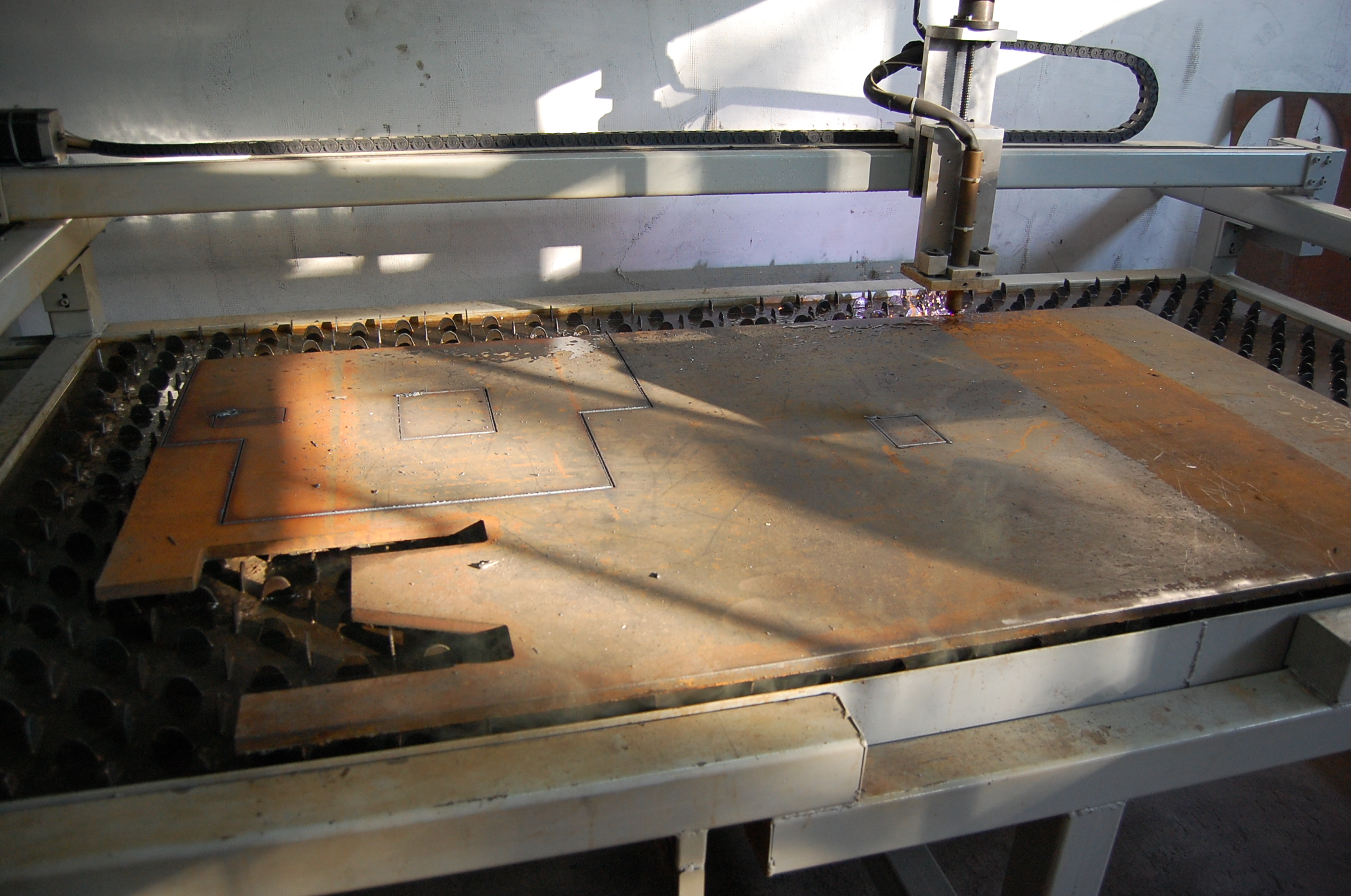

Szczerze przeważnie jest zalana z rusztem,bo tak wymuszaja realia mojej działalności .Bawie sie w nierdzewce i kiedy potrzebuje różnej średnicy krążki z blachy ,to se powycinam. Ale parę usług już zrobiła na frezowaniu.Tak że nie żałuje mixa, szczególnie przy moich wymiarach warsztatu.251mz poruszałem ten temat dawniej podpowiadał mi cnccad ,tam sa zdjecia ciecia na azocie i pod wodą https://www.cnc.info.pl/topics57/ciecie ... m.Spróbuje wrzucić jakiś film na youtuba jak tnie pod wodą.

hugo238 pisze:[jakiś film na youtuba jak tnie pod wodą.
No faktycznie fajnie tnie. Jak jeszcze napiszesz że aluminium tnie podobnie to jutro robie drugie ruszta :)

mata filma http://youtu.be/gb3wOnwMsNo

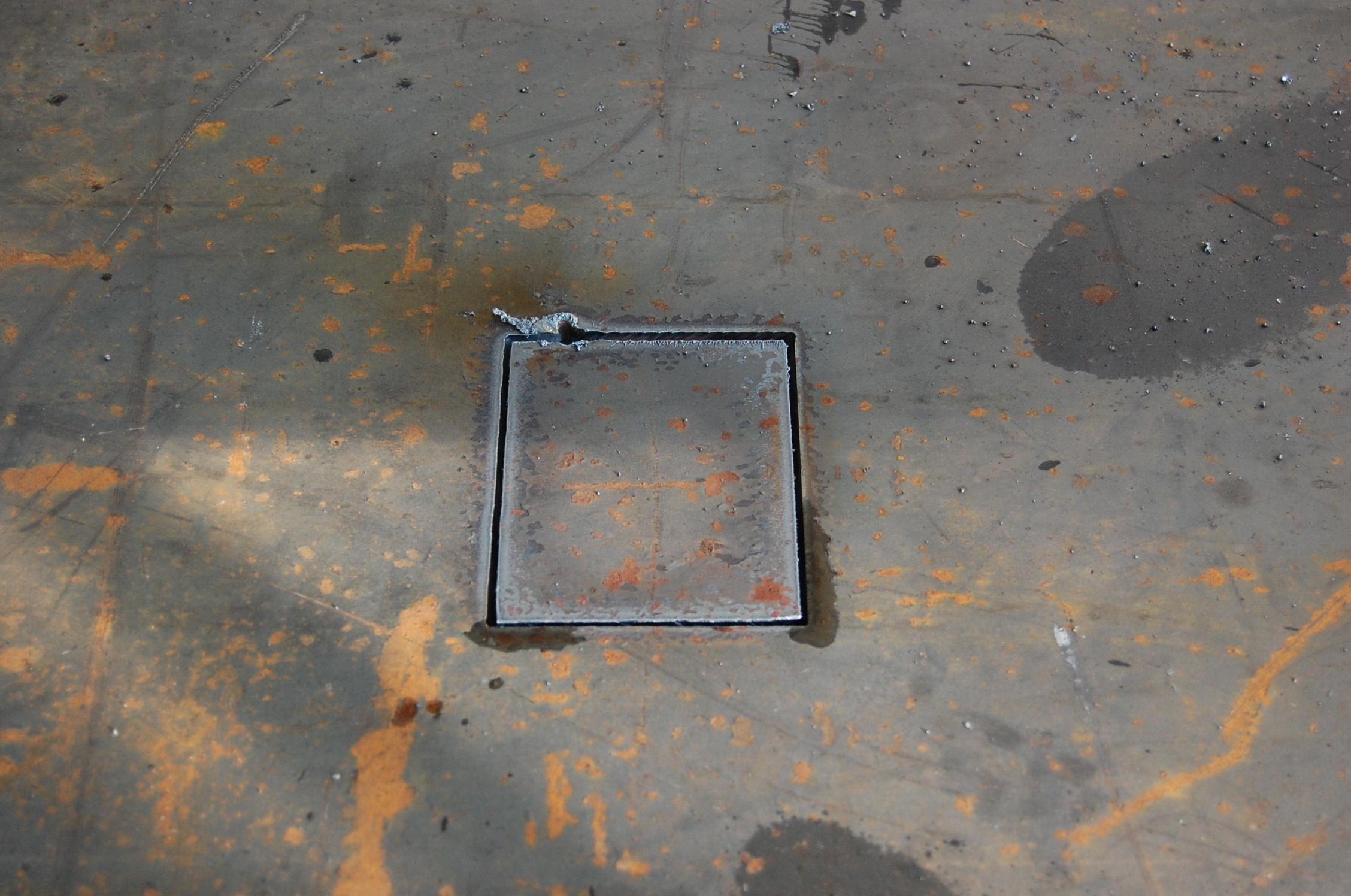

jakoś chu... licha, ale cóż, komórke miałem tylko pod ręką
testowałem cięcie pod woda, no i cóż... da się tylko do czarnej bez sensu :)
Pozdrawiam; Jarek

No piknie :) Ile masz tych voltów na THC ?

kamar tu jest taki mój mały filmik
A aluminium tnie najładniej,nawet okopcenia nie ma.

kamar, około 130
