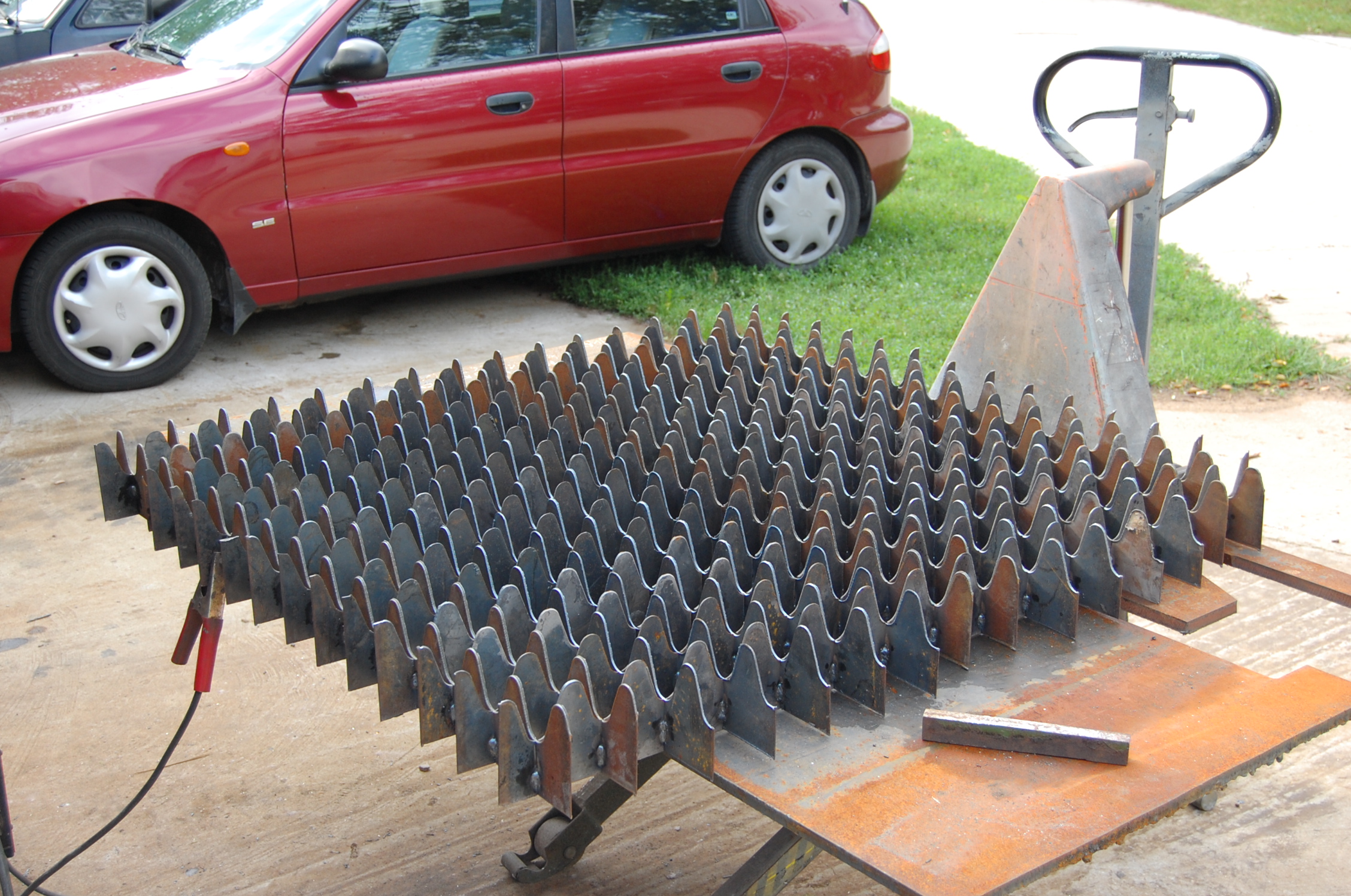

Post napisał: kamar » 08 sie 2012, 09:14
Gotowa połowa rusztu.
THC zaczyna działać. Coś z tego będzie :)
251mz
Posty w temacie: 38
Posty: 4540
#152
Post napisał: 251mz » 08 sie 2012, 09:41
kamar pisze:Gotowa połowa rusztu.
Jaka blacha i jaka wysokość rusztu?

Post napisał: kamar » 08 sie 2012, 15:41
Blacha =2 120mm wysoki.

Post napisał: jarenio » 23 sie 2012, 12:07
pozdzdrościłem i też sobie zrobiłem wanienkę z rusztem. 180x80cm brak syfu poraża :)

Post napisał: hugo238 » 26 sie 2012, 21:56
dawno mnie tu nie było,kamar pogratulować plazmy.Moje jedno spostrzeżenie ,wyobcinaj to ruszto do wysokości wanny,zeby materiał moczył sie od spodu cały, bedzie ciszej i mniej dymu.A najlepiej tnie sie jak materiał utopiony jest z 5mm pod woda,rewelacja ,dysza czysta ,nie przegrzana żywotność o niebo dłuższa. Pozdrawiam A propo zrobiliście konfiguracje emce na plazme? Pozdrawiam
