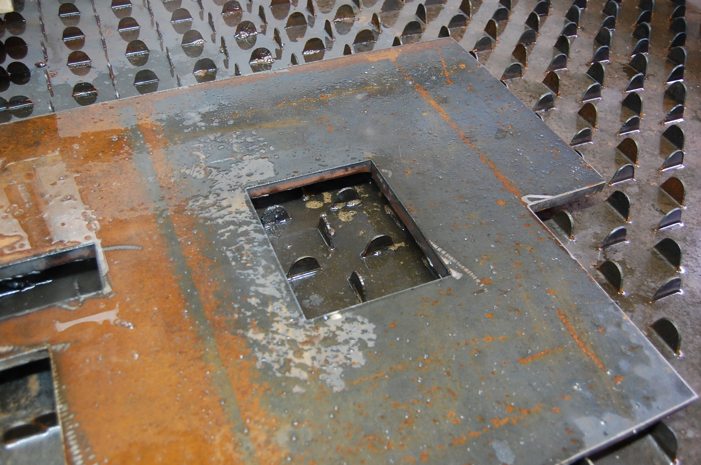

Post napisał: kamar » 28 sie 2012, 22:28
jarenio pisze:kamar, około 130
Q to u mnie musi być cos nie tak. I normalnie masz wpięte między masę a palnik ?
Jak ustawię na THC 70V to mi palnik jedzie 7-8 mm nad materiałem, jak ustawię 55 V no to tak 2-3mm. :(
Żródło mam takie http://www.netbid.com/pl/aukcje/przegla ... ISTOR-120/ .Może ktoś wie jakie powinno być napiecie łuku w tym żelastwie ?

Post napisał: jarenio » 28 sie 2012, 22:47
no między + a palnik dokładnie. tyle ze ja mam dzielnik wsadzony do źródła i mi niskie wychodzi na zewnątrz.
najprościej sprawdzić podpinając zasilanie od silników (napięcie stałe około 50-80V) na THC. zobaczysz czy jest ok, czy zaniża

Post napisał: jarenio » 28 sie 2012, 23:00
jakie jest napięcie ??
idziesz na targ, kupujesz multimetr cyfrowy z zakresem stałego minimum 200V, robisz sobie jakies wyjście ze źródła, żeby mieć je pod ręka, odpalasz palnik na ciecie i wpinasz miernik...
jak wepniesz i odpalisz plazme to HF od zapłonu moze Ci miernik wyłączyć, zepsuc nie zepsuje.
nie wiem czy ładniej :P
ja wale duży prad, około 80A i pod to ustawiam prędkość, ciśnienie ~6 barów

Post napisał: kamar » 28 sie 2012, 23:06
Toś mnie chyba nie pocieszył :( Było mierzone na wejściu do THC i pokazywało poniżej 60v,
Jak zrywało łuk to skakało do 100.

Post napisał: kamar » 29 sie 2012, 07:01
To ja już głupi jestem :) Blacha =16 stopowa, 90A ; 700 posuw. wypałka chyba nie najgorsza a prąd mierzony na plazmie podczas cięcia 68-70 V.

Post napisał: jarenio » 29 sie 2012, 07:19
może po prostu tak ma być... cięcie wygląda za***iście :wink:
