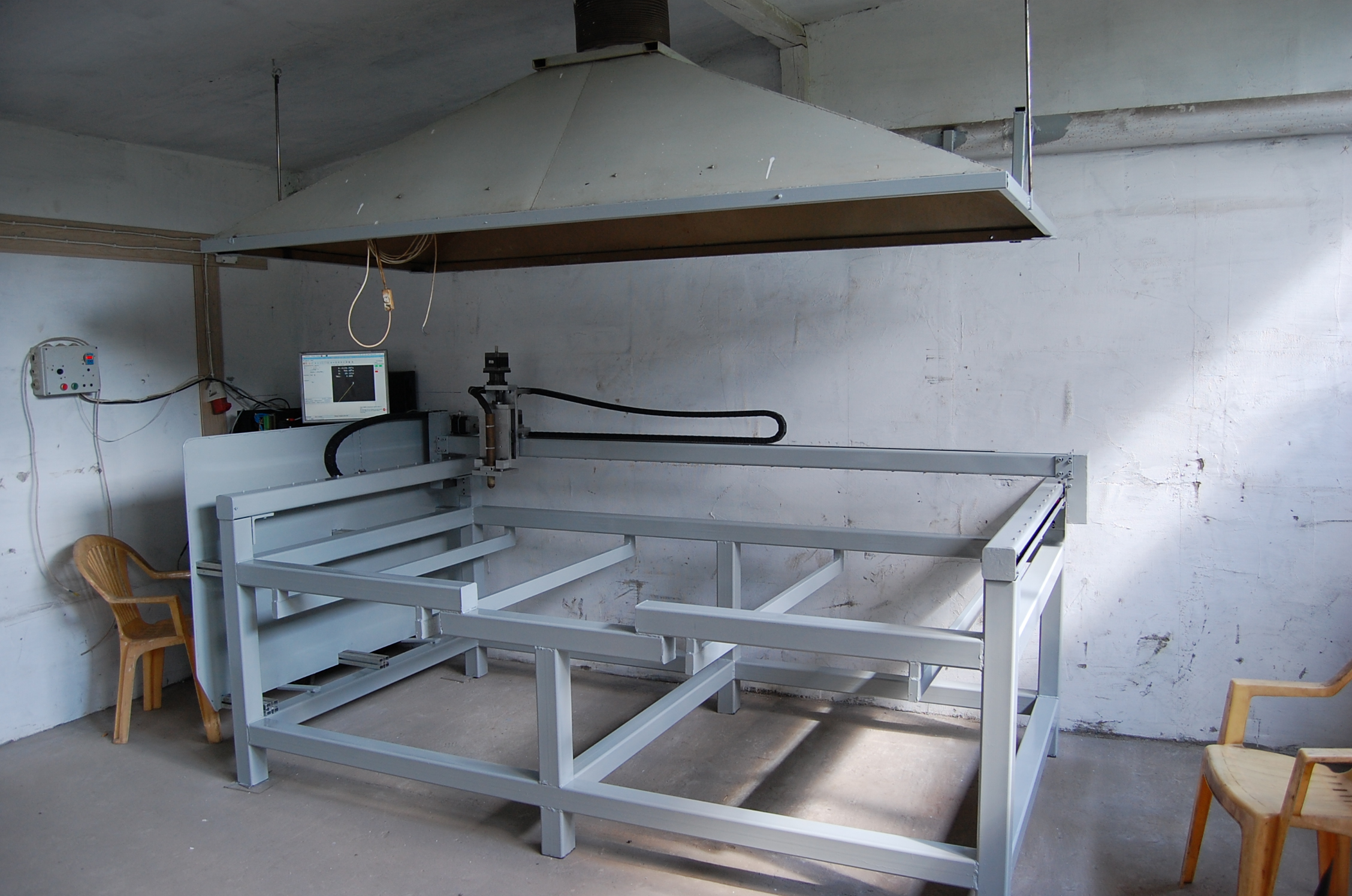

Tak ale ja muszę mieć niepełny i wyjmowany. Trafia sie sporo elementów konstrukcyjnych do wypalenia dziurki i potrzebna przestrzeń.
[ Dodano: 2012-08-02, 15:39 ]
Jeszcze zdjęcie na dowód, że kiedyś była czysta i śliczna i jutro "do roboty".
[ Dodano: 2012-08-02, 20:17 ]
Oczywiście nie wytrzymałem, napisałem kod na cięcie blach na ruszt i puściłem "na sucho"
na mokrej maszynie. I zachwycony nie jestem. Linia ciecia to fala, łuk-skos-łuk-skos i tak 15 razy na dlugosci 1.25m. Przy założonej prędkosci 10m/min dla blachy =2, ruch palnika jest bardzo skokowy. Wstawienie G64 znacznie wygładziło ruch ale nie wiem jak to sie przełoży na palenie. Ma ktoś jakieś pomysły ?

kamar pisze:10m/min dla blachy =2
dobry masz agregat:) ze 100A bedzie;>
kamar pisze:ruch palnika jest bardzo skokowy
co to znaczy bardzo skokowy? chodzi Ci ,że szybko zwroty robi czy jak?

Post napisał: kamar » 02 sie 2012, 21:38
Agregat mam 120A.
Skokowy to znaczy tak jakby sie zatrzymywał przy przjściu ze skosu w łuk.
A ile tych metrów bylo by optymalnie ? Koledzy pisali, że przy cienkich to 10m ?

Taki fajny daszek ma ten chiński stragan, że znów ciekawi mnie jak to się będzie sprawować. :) Przypuszczam, że gdyby wewnątrz, i centralnie, dać dodatkową niezbyt dużą blachę prostokątną, aby "przykleić" strugi zasysanego powietrza do daszku, lub wstawić coś podobnego do wkładu perforowanego ścian do malowania, to może dałoby się zwiększyć skuteczność działania wyciągu.

Post napisał: kamar » 02 sie 2012, 21:51
Aż tak bardzo to z tym nie walczę. Był daszek to go założyłem :). Stoi pod wiatą, w przeciągu miedzy 20 m2 drzwiami to jakoś wywieje a palenia mało.

kamar pisze:A ile tych metrów bylo by optymalnie ? Koledzy pisali, że przy cienkich to 10m ?
Właśnie jakoś tak:)
Dokładnie musisz sam wytestować , niestety jeszcze mam tylko 50A:( jak byś słyszał o czymś mocniejszym daj znać:)
kamar pisze:Skokowy to znaczy tak jakby sie zatrzymywał przy przjściu ze skosu w łuk.
Oj to strasznie nieładnie:(
Czy mi się wydaje czy masz tam Linucha?
Bo jeśli tak to nie pomogę:( Lece na Machu...

Post napisał: 251mz » 02 sie 2012, 22:48
kamar pisze:To Mach ma inne kody ? :)
Te same , ale program może coś innaczej interpretować /działać...
Musisz zobaczyć czy nie ma gdzieś zaznaczone w parametrach aby stawało przy zmianie kierunku... Podejrzewam ,że tu może tkwić problem , lecz z drugiej strony dałeś G64 wiec jest stała prędkość - a przynajmniej teoretycznie...
Musisz zrobić testy na żywym materiale teraz. Może już będzie dobrze a być może się okazać ,że nadpala bardziej blachę na łączeniach kodu;)

Post napisał: kamar » 03 sie 2012, 07:03
Sytuacja ogarnięta :) przyczyn było dwie :
Jednak za duże przyspieszenia i co chyba wazniejsze - nie jednakowe na osi x i y. Obniżyłem akcelerator do 1000 na obu osiach i jest duuuuza poprawa.
