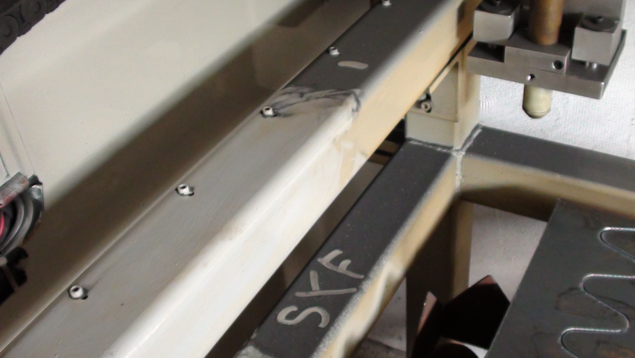

Blacha =2, druga strona ma troche wypływki ale odpada pod palcem. Prąd 60A prędkosć na pierwszym 3000 na drugim filmiku 4000. Wysokość nad blachą - mocno różna, od 0 do 6mm.
[ Dodano: 2012-08-04, 09:11 ]
Po spaleniu tych dwóch arkuszy wiem przynajmniej czego potrzebuję. A raczej czego nie potrzebuje :) Napewno prędkości przejazdowych rzędu 30m/min. Ustawienie 15m na x i 10 m na y zmniejszyło stres przy najeżdzaniu o połowę. A przy moim częstym ustawianiu w różnych punktach, bardzo istotne. Przyśpieszenia też bez szaleństw. Przy przejazdach po 1 mm, maszyna nie może podskakiwać. :)
Krawędzie czarnej dwójki najlepiej wyglądały przy prądzie 50A, 2000 posów i 3-4mm nad materiałem. I tak zostało zapisane do ściągawki. Ewentualnie się skoryguje przy działającym THC.

kamar pisze:50A, 2000 posów
dokładnie to samo mam u siebie, a max to 2500 na tym prądzie.... z tym ze na moim zółtym palniku 1mm nad materiałem:(

Chwaliłeś sie gdzieś , że masz stół wodny ? Możesz jakąś fotkę pokazać ? Blacha ile ma być nad lustrem wody ?
Po dwóch dniach palenia ten q.. syf jest wszędzie. Trzeba będzie go chyba utopić.
Coś takie ma być ? I co na to palnik ?

kamar pisze:Chwaliłeś sie gdzieś , że masz stół wodny ? Możesz jakąś fotkę pokazać ? Blacha ile ma być nad lustrem wody ?
A mówiłem Ci:P
Tak mam , jak jutro zdążę to machnę Ci fotkę.
Generalnie zależy od palnika czy sobie poradzi....
Ja mam lustro wody tak 1-2cm pod blachą , ze względu na to ,że stół jeszcze niewypoziomowany ale spokojnie wystarczy jeśli chcesz zapobiegać pyłowi.
U mnie ciecie non stop przez godzine i ledwo co dymku było:)

Jak głęboką masz wannę ? 12cm to bym wcisnął bez problemu. Z głębszą trzeba sie będzie pogimnastykować.

kamar, też napiszę: a nie mówiłem... to nie, bo pod wiatą będzie...
wystarczy że będziesz miał cokolwiek, bo jak przynajmniej wynika z moich amatorskich obserwacji latający wszędzie SYF to nie to co aktualnie palisz, tylko to co zostało po poprzednim paleniu i jak dostanie strzał powietrza z palnika to robi fruuuuuuuu :|

No dobra, macie rację :) Z tym poprzednim syfem chyba tez bo jak miałem zamiennie z wrzecionem to jakoś go mniej było.

kamar pisze:Jak głęboką masz wannę ? 12cm to bym wcisnął bez problemu. Z głębszą trzeba sie będzie pogimnastykować.
Nie ma co szaleć, 5cm mam i 3cm wody...
Ale robiłem to pierwszy raz.
Teraz zrobiłbym wanne 15cm , ruszta na poziomie 10cm i woda też 10cm
