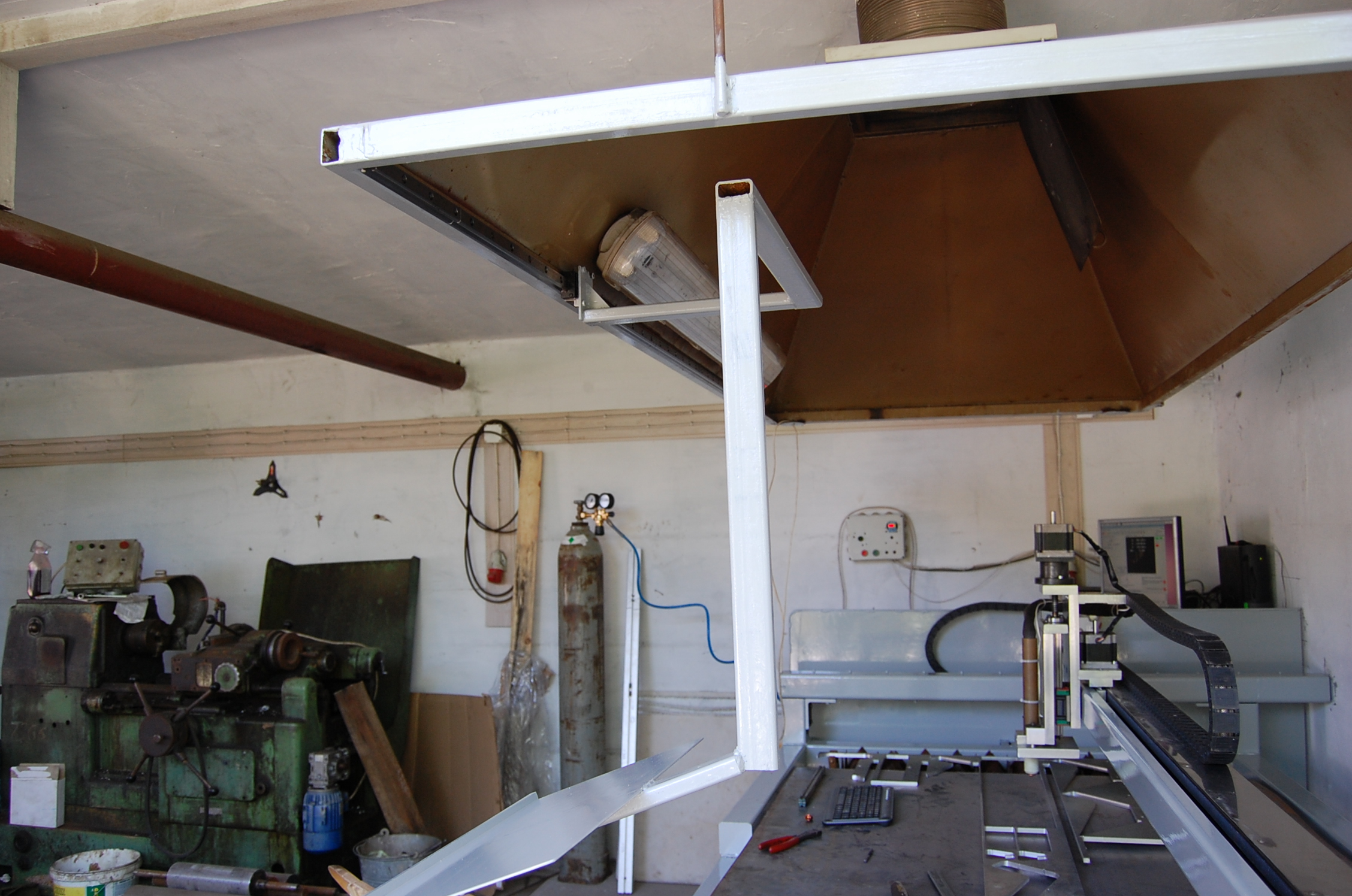

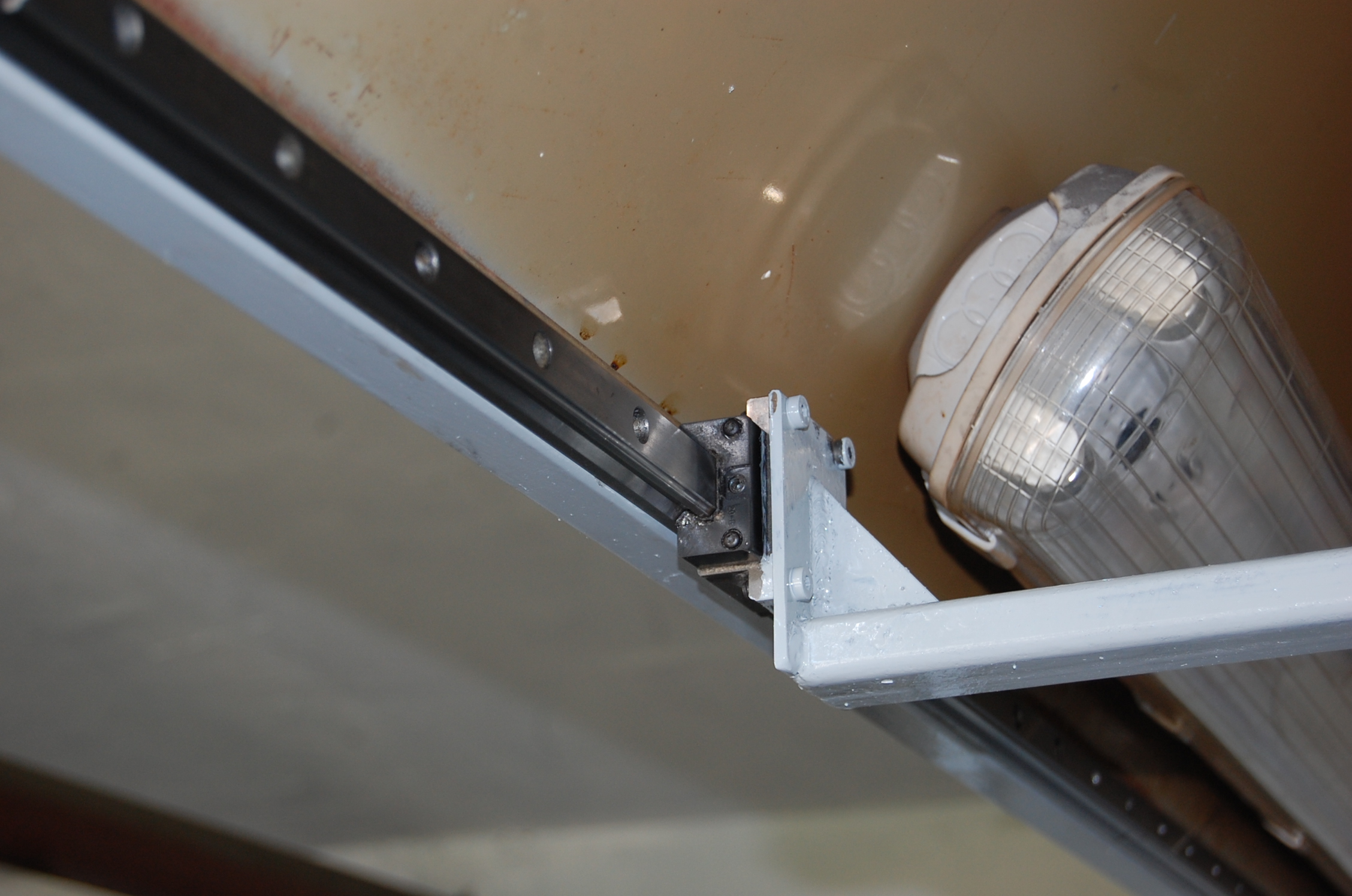

A to już jest przegięcie :)
Słabo widać ale klawiatura jezdzi wzdłuż daszku na prowadnicy :)
tu troche lepiej.

kamar, podziel się informacją, od kogo kupujesz hiwingi, bo chyba strasznie tanio masz :P

kamar pisze:Słabo widać ale klawiatura jezdzi wzdłuż daszku na prowadnicy :)
to nie do pomyślenia żeby to ręką przesuwać ,tam musi być krokowiec :mrgreen:

jarenio pisze:kamar, podziel się informacją, od kogo kupujesz hiwingi, bo chyba strasznie tanio masz :P
A trochę podrażniłem :) na serio to wozek używka z demontarzu bez jednego obiegu kulek
szyny tez używki i składane z 5 kawałków. :)

kamar pisze: A to już jest przegięcie :)
Prawie pełny full wypas :grin:
Żeby jednak był pełny full wypas należało by dospawać do tego jeszcze mały podest z wygodnym fotelem dla operatora, :grin:
a jakby jeszcze jeździł synchronicznie z palnikiem i delektował się oparami to nawet na papierosa nie musiałby wychodzić. :grin:
