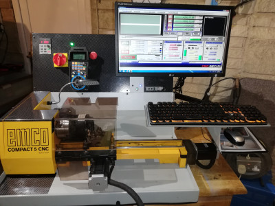

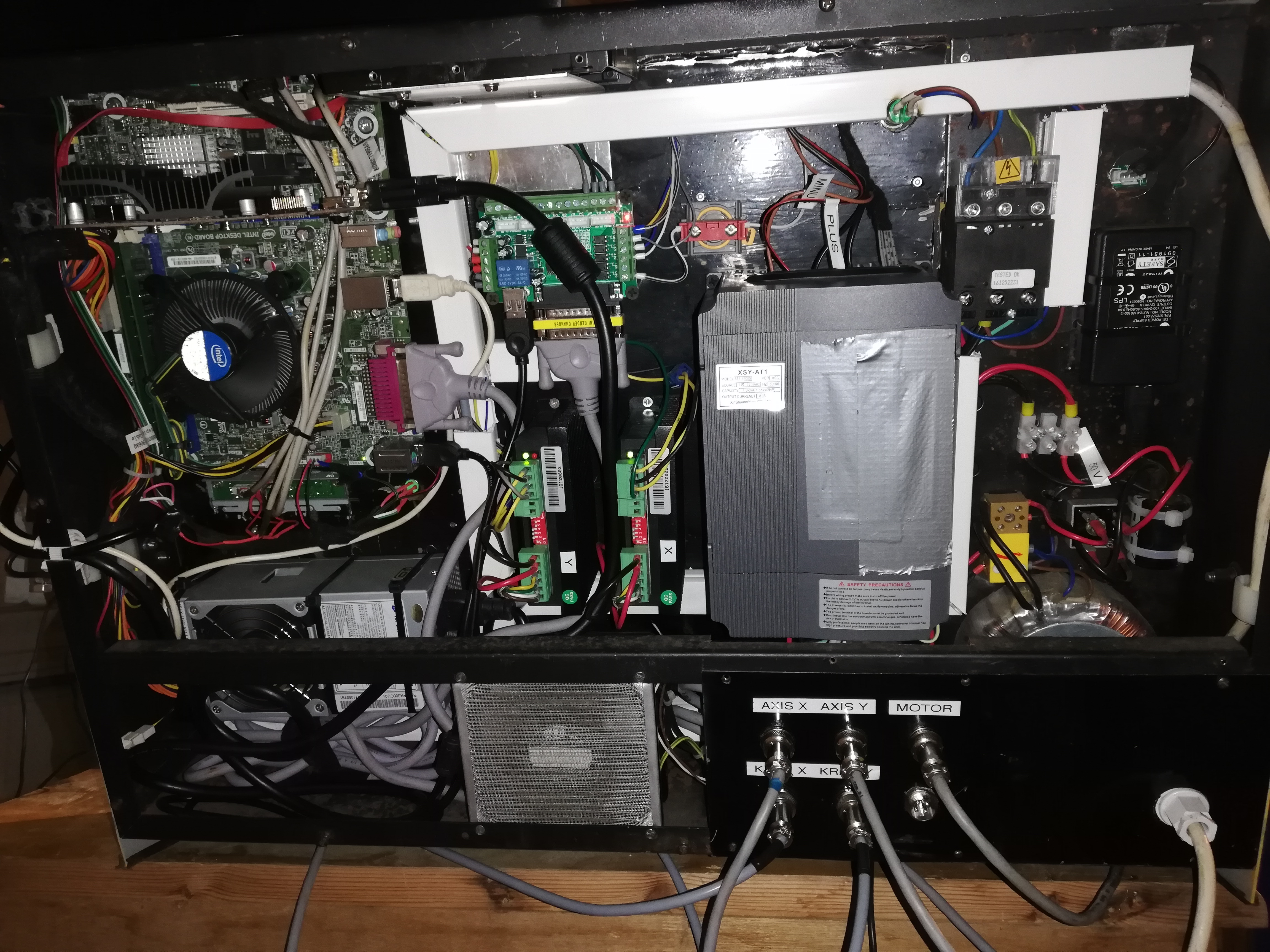

Po uruchomieniu macha 3 na sterowaniu PWN po włączeniu wrzeciona pokazuje stałe napięcie 9.75v, nie zmienia się wogule, dodam że wrzeciono jest ustawiony na pin 1 czyli jak powinno być, ustawienia wrzeciona jest ustawione sterowanie PWN 0-10v. Falowniki jest ustawiony na sterowanie z szyny.
Dodane 2 godziny 17 minuty 32 sekundy:
Mam rozwiązanie dlaczego falowniki nie działał a mianowicie sterowanie 0-10v pod com i VL1 a załączanie obrotów działa na com i x4 i x5 na obydwu pinach załączają się obroty, teraz pytanie czy ma to jakiś wpływ pod którym pinem podlacze zalanczanie czy to bez znaczenia?

OK a zmierz napięcie na PIN1 bez podpiętej tej płyty LPT (dlatego podesłałem ten filmik z oscyloskopem) powinno się zmieniać na multimetrze szczególnie gdy masz dasz minimalne obr. i max
Dodane 1 minuta 35 sekundy:
co na to instr. ? (jedno powinny być cw a drugie ccw)dkosiur pisze:x4 i x5 na obydwu pinach załączają się obroty, teraz pytanie czy ma to jakiś wpływ pod którym pinem podlacze zalanczanie czy to bez znaczenia?

x4 i x5 na obydwu pinach załączają się obroty- naprawdę Kolega nie ma manualna do tego falownika? Tak jak Adam wspomniał- przyciski najprawdopodobniej programowalne i co się pod nimi kryje przypisuje się parametrami. Zazwyczaj są to CW i CCW ale w mokrych chińczykach wybranie lewych obrotów może być zablokowane innym parametrem- nie wiem jakie są przeciwwskazania.

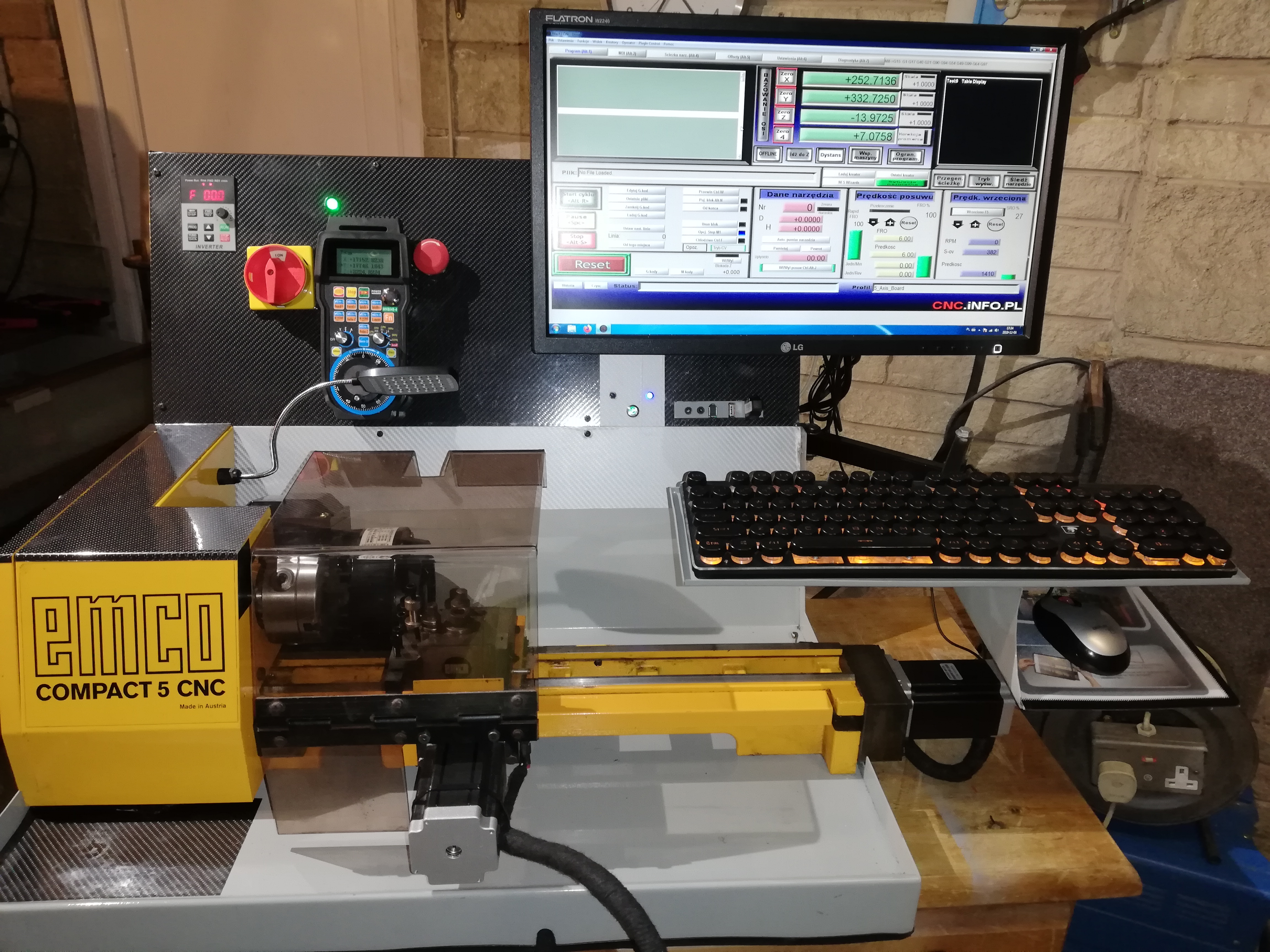

Dobra kolejny krok do przodu, uruchomiłem sterowanie 0-10v, nie sądziłem że muszę wpisać prędkość maksymalną wrzeciona w sterowaniu manualnym skoro wpisałem już w ustawieniach macha, ale to już za mną, weiscia x4 i x5 załanczania wrzeciona można przypisać do x1 i x2 ale pozostawie tak jak jest bo to bez znaczenia, jeszcze nie sprawdzałem załanczania wrzeciona podłączyłem pod przekaźnik, została pinologia przekaźnika obym się nie pomylił.

Wędka w wersji bezprzewodowej -dobrze widzę? nie ma zakłóceń od falownika?
dkosiur
- Posty w temacie: 16
- Posty: 26
- Rejestracja: 20 lut 2019, 23:01
Re: Chińska Płyta Lpt
Wersja bezprzewodowa owszem jest, kupiłem okazyjnie za 156 zł, jak na razie nie zaobserwowałem jakich kolwiek zakluceń, a prubne testy już przeszła, zobaczymy przy dłuższej pracy przy obciążeniu. To jest moja pierwsza maszyna cnc i niestety sprawa mi troszkę broblemów technicznych jak i programowych ale wychodzę z założenia że kto pyta ten nie błądzi.
