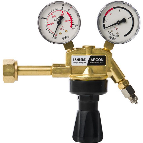

Czy butla z argonem, może stać obok butli z propan-butan?
Mam na myśli względy bezpieczeństwa.
Jeszcze jedno pytanie,
dotyczące podłączania reduktora do butli z argonem. To jest dosyć specyficzny reduktor bo wyskalowany w L/min, a nie bar.
Z tego co przeczytałem (jeśli chodzi o obsługę reduktorów), to po podłączeniu "typowego" reduktora do butli należy zamknąć zawór wylotowy reduktora, odkręcić zawór na butli, a na końcu odkręcić zawór reduktora zwiększając do właściwego ciśnienia roboczego.
Zajmuję się naprawa biżuterii (mikrospawarka) i ten reduktor, który posiadam ma podane,że powinienem po podłączeniu go do butli odkręcić zawór na max., potem powoli odkręcić zawór na butli, a na końcu wyregulować ilość wypływającego argonu poprzez zmniejszenie wypływu gazu z reduktora, czyli odwrotnie niż w standardowym postępowaniu.
Czy coś źle zrozumiałem?
Może ktoś spojrzeć na instrukcję obsługi reduktora (dodałem w załączniku) kilka zdań w j. angielskim.
Będę zobowiązany.
