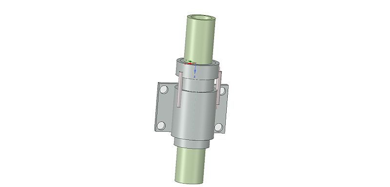

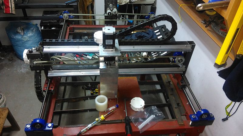

Jako że zamówiłem już plazmę, dumałem nad jej zamontowaniem.
Posiadam sporo Poliamidu i stworzyłem sobie zarys tego co chciał bym zrobić do palnika.
Chcę aby środek suwał się tuleja w tulei. Po bokach te dwa wałeczki to będą sprężyny niestety nie potrafie takiego czegoś stworzyć ale można to sobie łatwo wyobrazić hehe.
Do palnika oczywiście chcę zrobić ze stali blache która będzie trzymała odległość palika od stali już coś takiego widziałem u forumowicza. Oczywiście palnik będzie podnościł się do przebicia itp chodzi mi bardziej o zniwelowanie jak troszke blacha będzie uciekała.
To w środku to oczywiście ma być palnik :razz:
Nie stać mnie dzisiaj na THC ale w kolejnym projekcie maszyny która będzie dużo większa napewno będzie
Projekt wygląda jakoś tak :) Sorki ale nie jestem mistrzem projektów 3D

Post napisał: snajperman-s1 » 23 gru 2016, 08:03
Ładnie to wygląda lecz wg mnie jest kilka ale:
1. Całość umieścić w jakiejś oslonie harmonijkowej bo od pyłu z plazmy zaraz to się zatrze,
2. Suwany palnik po materiale nie jest dobrym pomyslem - będzie zaczepial o wystające elementy już wycięte lub wpadal w otwory obok lini cięć....
3. Zrób głowice na magnesach odczepiana w razie kolizji - nam juz raz ulamalo palnik i trzeba było kupin nowy i zrobić właśnie takie zabezpieczenie w momencie kolizji palnik z uchwytem odpina sie - pod tym czujnik i pauza programu...

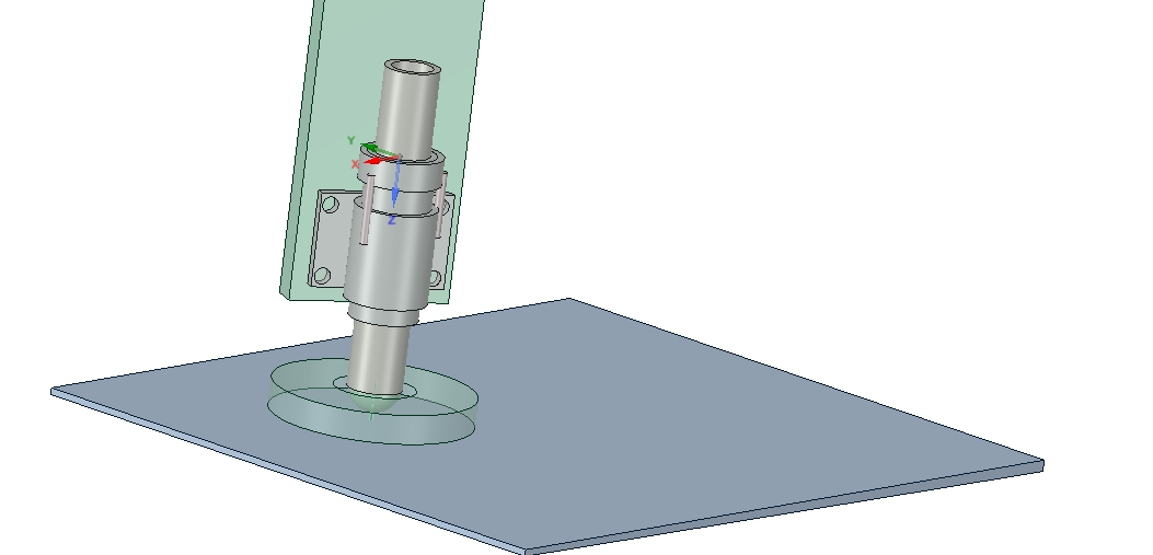

Post napisał: odzi_2005 » 23 gru 2016, 14:53
snajperman-s1 pisze:Ładnie to wygląda lecz wg mnie jest kilka ale:
1. Tak myślałem o tym i wiem że osłona będzie wymagana.
2. Nie mam thc, palnik nie będzie suwał się po materiale tylko zrobie koło które będzie stykało blachy widziałem coś takiego i działało.
3. Super pomysł tak zrobię, rozwiąże to mój problem z mocowaniem :)
Niżej spróbowałem zobrazować coś więcej, czyli oś Z, chwyt palnika, i okrąg do okoła palnika z osłoną

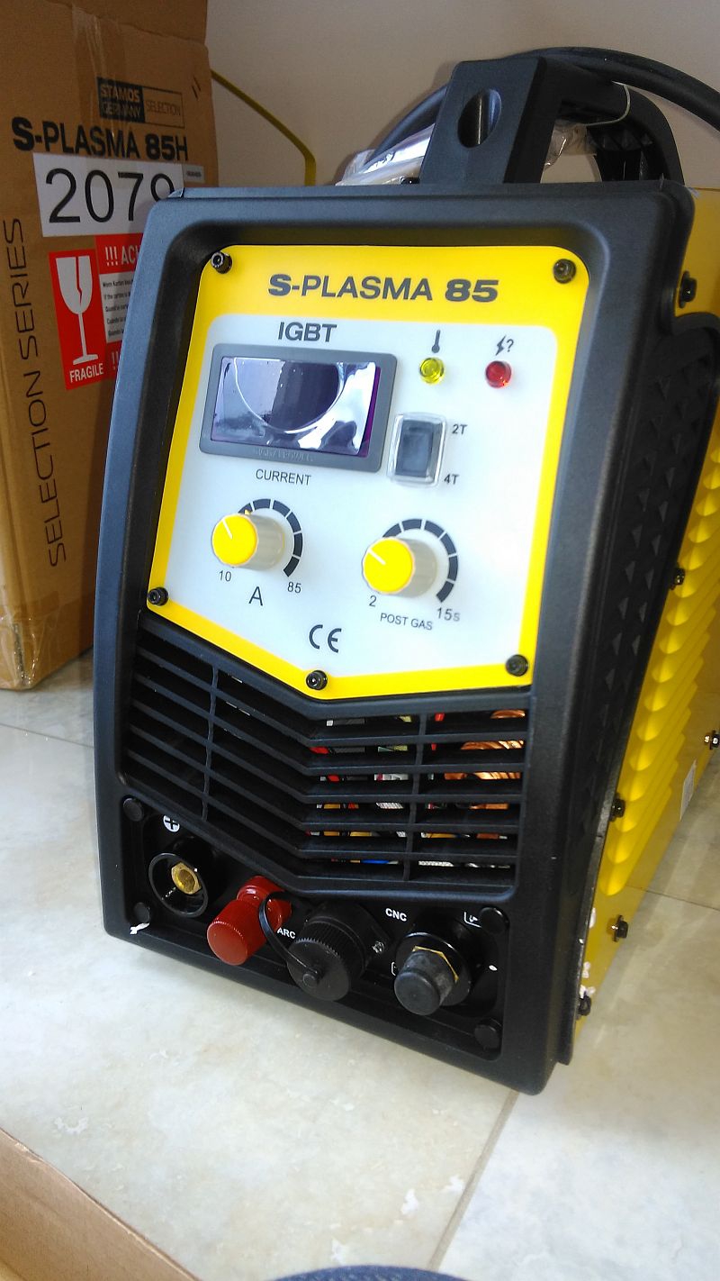

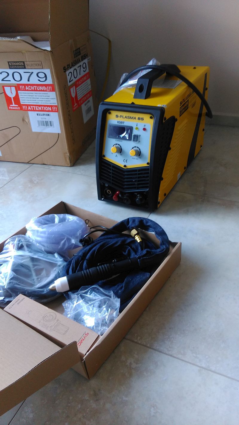

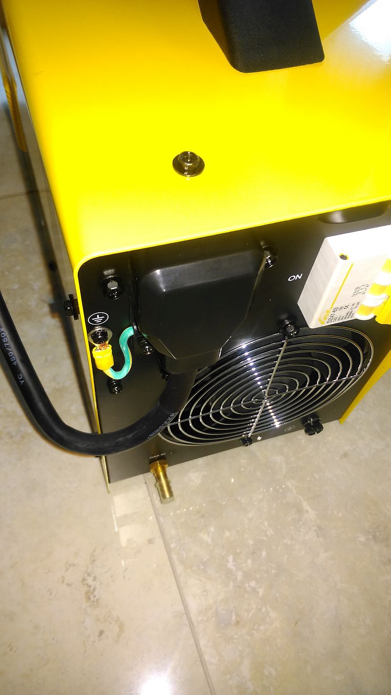

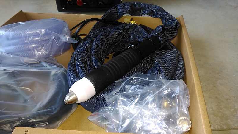

Post napisał: odzi_2005 » 27 gru 2016, 11:42
Wkońcu jest i ona :)

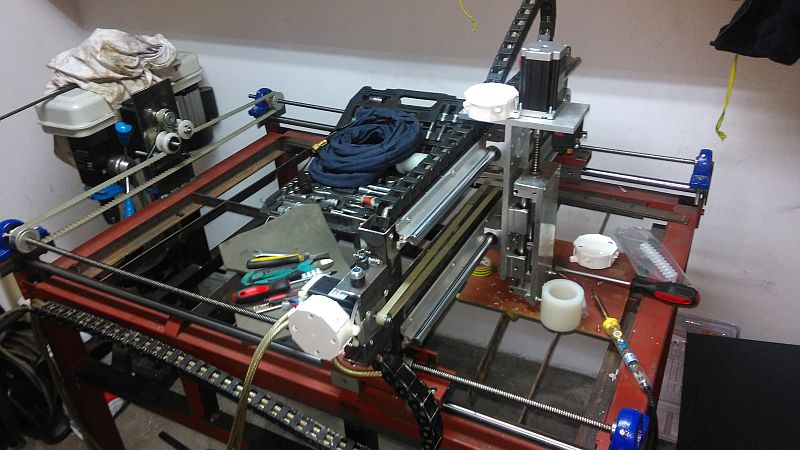

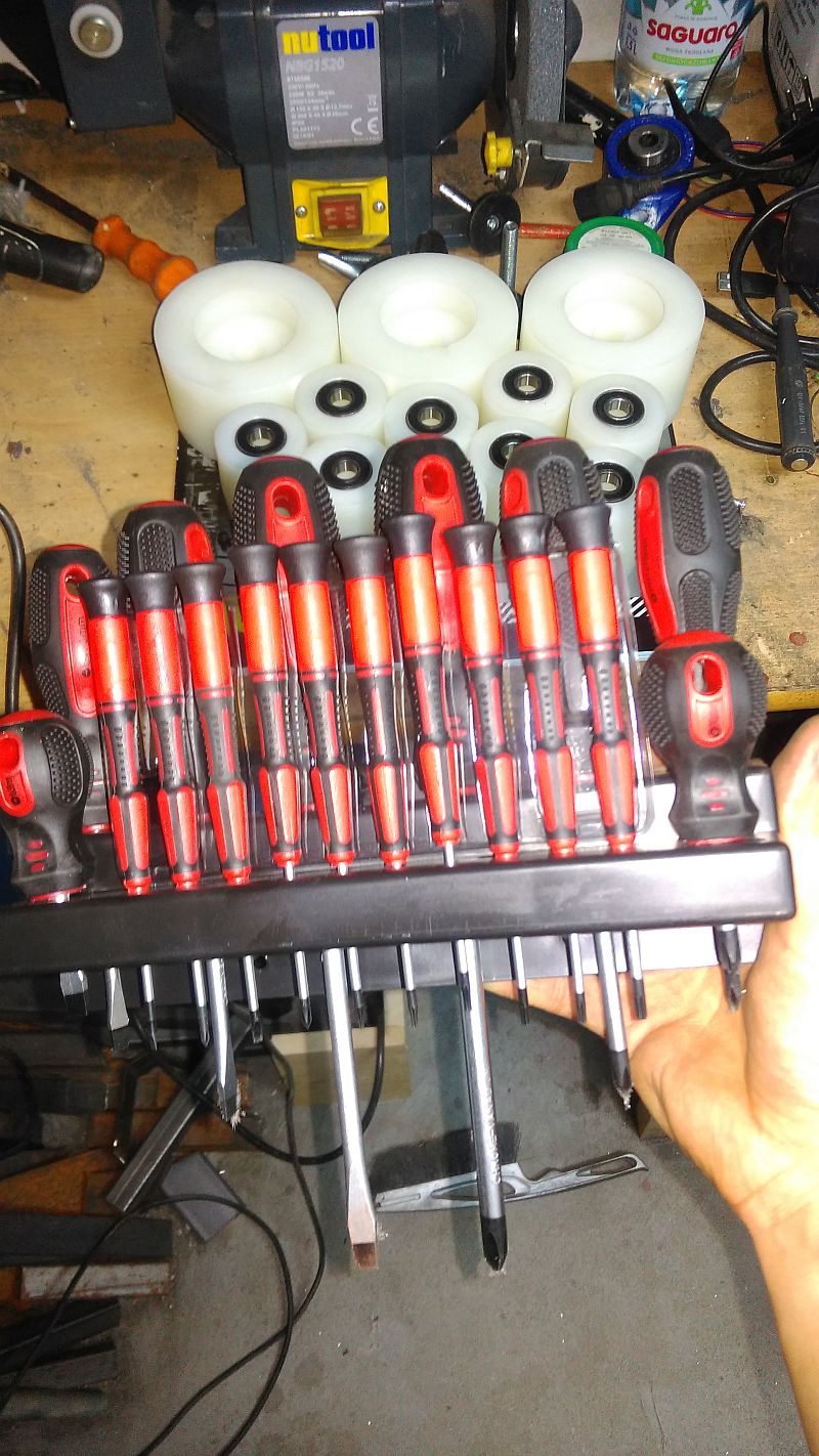

Post napisał: odzi_2005 » 04 sty 2017, 19:31
Powoli ogariam maszynę ku końcowi :wink:
Jako że ostatnio miałem bardzo dużo roboty na tokarni, chodziła po 6h dziennie, to nie miałem czasu na robienie stołu.
Aktualny stan stołu
Jak i zakup za 29,99zł :mrgreen: sheet ale do przykręcania klapki od baterii są dobre

Post napisał: odzi_2005 » 09 sty 2017, 20:04
Dzisiaj już wszystko poskładałem jednak odpaliłem program jeszcze bez załączenia plazmy, i znów wrócił problem z zacinaniem osi Y.
Pracuje pracuje i potrafi w jednym momencie zaskrzeczeć silnik przez np 1sek a później znów rusza albo poprostu gasze program. Innym razem jedzie ten sam element bez najmniejszego problemu. Nie wiem czy nie zamówić mocniejszego silnika aktualnie jest 4NM

Post napisał: Lech10 » 09 sty 2017, 20:16
4NM powinny to uciągnąć bez problemu.
odzi_2005
Posty w temacie: 71
Posty: 108
Rejestracja: 03 paź 2016, 10:19
Lokalizacja: zambrów
#89
Post napisał: odzi_2005 » 09 sty 2017, 21:20
Lech10 pisze:4NM powinny to uciągnąć bez problemu.
Czyli może rezonans cienkich śrub trapezowych blokuje w nakrętce?? śruby 12......
creattine1
Posty w temacie: 24
Posty: 240
Rejestracja: 25 gru 2015, 19:08
Lokalizacja: nowy sącz
#90
Post napisał: creattine1 » 09 sty 2017, 21:53
A programOwo wszystko gra nie wiesza się komputer czy klawiatura ? Sproboj wolniej puscic coś np 800 i czy podobnie się dzieje ? Mozess filmik wrzucić
