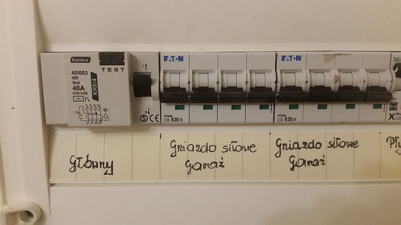

Przy włączeniu plazmy wyrzuca mi bezpiecznik 20A który odpowiada za mufe, Oczywiście przy załączeniu samego urządzenia nie załączeniu palnika.
A gdy już np za 3 razem uda się odpalić samo urządzenie i wszystko jest gotowe daje start urządzenie zjerzdza zajarzenie i wysadza bezpiecznik główny....
Sądzicie że może to być wina bezpieczników?? Bo ten główny potrafi mi wysadzać nawet jak odłączam zwykłą listwe z giazdka.
Podejżewam również że upaliłem elektrode czy jakoś tak, ponieważ przy ponownym zapięciu zasilania sterownik miał zwarty przelącznik i przez chwile poszedł prąd na głowice a powietrza nie było tylko dymek poszedł, po rozkręceniu nic tam nie widać wygląda jak by było ok. Przy ponownej próbie znów się zajarzyło jednak po ułamku sekundy wywaliło bezpieczniki znów

Bezpieczniki zastosuj zwłoczne C20 a nie B20. Główny to wyłącznik różnicowo-prądowy jeżeli jest sprawny to sprawdź układ połączeń czy gdzieś w układzie nie masz spięte zero robocze z ochronnym. Jeszcze wtyczka od plazmy ona ma tylko zero ochronne.

Jutro jade kupić nowe bezpieczniki, podejrzałem na drugim domu to główny mają zwykły 63A później mają 25A i wszystko działa dobrze, pozbędę się tej różnicówki i włożę zwykły.
Mam z nimi same problemy bo mam wpięte 2 różnicówki jedna za drugą w innej skrzynce (głównej na domu) a problemy wyglądają tak że potrafię włączyć zwykłe światło jarzeniowe i wysadzi korki lub przy gaszeniu wyskakuje ta różnicówka...

Ć 25 mam i chodzi Ale przy wlaczaniu plazmy jest duży pobór bardzo ja mimo c 25 wywalalo mi i włączenie to była loteria raz wywalilo raz nie i z tyłu plazmy masz zwarte 3 bezpieczniki razem takie plastiki mi to kiedyś odpadło i przypadkiem podopwiedizalo. jak włączać włączam po kolej i każdy z 3 i nic mi już nie wywala i do 120 mogę ciąć lecz 130 dam i już wydali po minucie około

C20 do tego stamosa 85 w zupełności wystarczy a co do różnicówek to niepowinno się montować dwóch jednej po drugiej.

Dzisiaj podmieniłem bezpieczniki i powtórka z rozrywki jednak już było lepiej...
Wysadza różnicówkę która zostałaale przy 2 odpaleniu lub przy zakończeniu cięcia.
Wcześniej wyglądało to tak:
szafa elektrowni z bezpieczikami >> różnicówka >> różnicówka 40A 30mA>> Bezpiecznik B20
Były problemy z załączeniem samego urządzenia wywalało B20.
Przy odpalaniu pazmy wywalało 2x różnicówką.
Dzisiaj przerobiłem i wygląda to tak.
szafa elektrowni z bezpiecznikami >> różnicówka >> C25 >> C25 >> Plazma
Dzisiaj wywala tylko tą różnicówkę którą jutro zastąpie C63

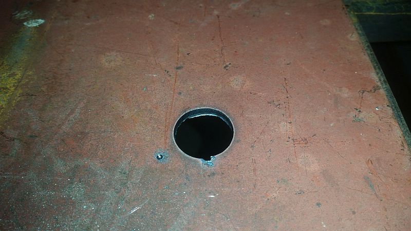

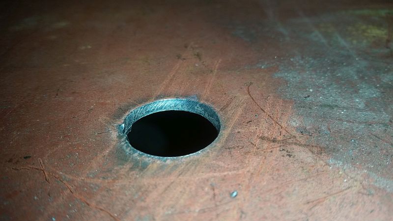

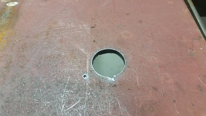

Podczas cięcia otworu był skos w jedną stronę, zmieniłem ustawienie głowicy jednak za dużo i skos troszke uciekł w drugą stronę, szkoda też że nie wpisałem łuku wstępnego aby nie było wpalenia: stal 3mm 40A 6bar.

Powinno to działać z różnicówką bez problemu , móśisz mieć problem z układem połączeń zero robocze z ochronnym.
A maszyna uziemiona?
