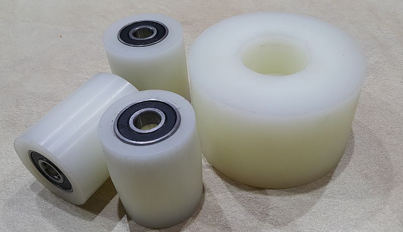

creattine1 pisze:A to robisz szlifierke taśmowa na jakie pasy długość ?
te="creattine1"]
Sorki że dopiero odpisuję ale miałem bardzo dużo pracy nie związanej z maszyną.
Mam kilka zamówień na same rolki tzn. Zestaw zawiera 3 rolki szer. 60mm wys 50mm łożyskowane i jedną rolkę nie łożyskowaną z tuleją metalową wys. 80mm która ma gwint do szlifierki kątowej/ fleka , aktualnie samej szlifierki nie buduje.
Największa rolka Fi 100mm, tokarka żarła jak opętana :wink:
