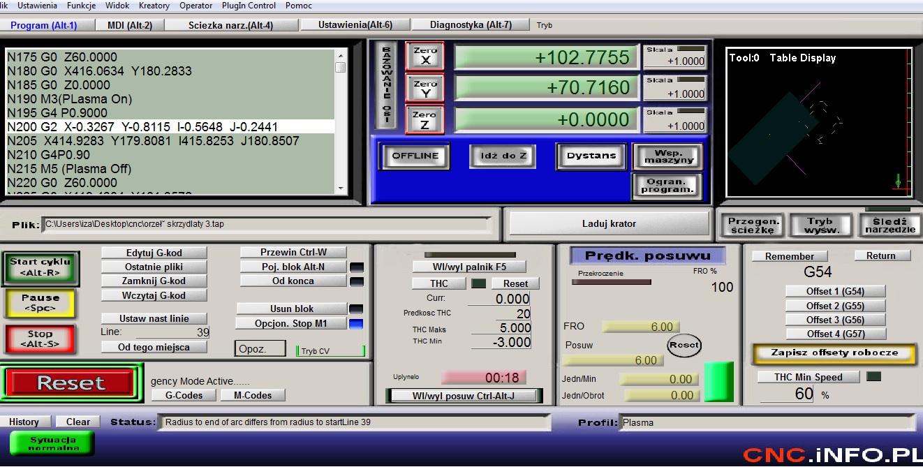

Spróbuję zwolnić przejazdy i zobaczę a miał ktoś taka sytuację Nowy komp win xp nowka mach 3. I jeszeli program pracuje słychać tak jakby znaleziony Nowy sprzęt w tym momencie się tnie palnik na sekundę i tak co jakiś czas nawet myszka się zawiesza na Starym kompie tak nie było a zmieniłem tylko jego uziemione jest wszystko

Ja odkręciłem to od wiertarki stołowej w której i tak z tego nie korzystałem.
W sterowniku mam dwa przekaźniki myślę o podpięciu tego pod jeden z przekaźników i włączaniu wyłączaniu z macha.

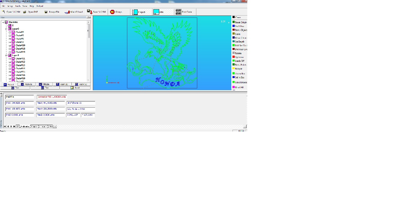

Ehhh dzisiaj walcze z LazyCam małe pliki bez problemu się otwierają ale jak już jest troszke więcej lini program przestaje odpowiadać....
A tak wygląda jak już coś się uda załadować, z jednej strony jest orzeł itd itd, po otwarciu w machu mamy tylko szary protokąt i najczęsniej jakieś kropki w losowych miejscach
Wkońcu po odpaleniu sheetcam bez problemu coś udało się wykonać tylko jeszcze nie wiem czemu długopis wykonał rysunek i później tak jak by go poprawił wracając po nim zamiast zakończyć pracę ale to ustawienie w sheetcamie.
Będę musiał wykupić licencję na sheetcam sądzicie że będzie ok??
Na stronie sheetcama jest kilka wersji licencji którą wybrać?
W ostateczności jeszcze zastanawiam się nad przejściem na LinuxCNC
Niestety ale na górze długopis zanurkował a nie miałem czasu powtórzyć.
