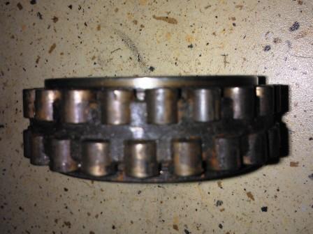

Wrzeciennik wymyty, znalazłem w nim garść kulek, śrubek, część nakrętki kontrującej i łożysko 51110 zamiast 51210. Tryby i gniazda łożysk na szczęście w dobrym stanie.
"Lekko" przyrudziałe walcowe wrzeciona. :cry:

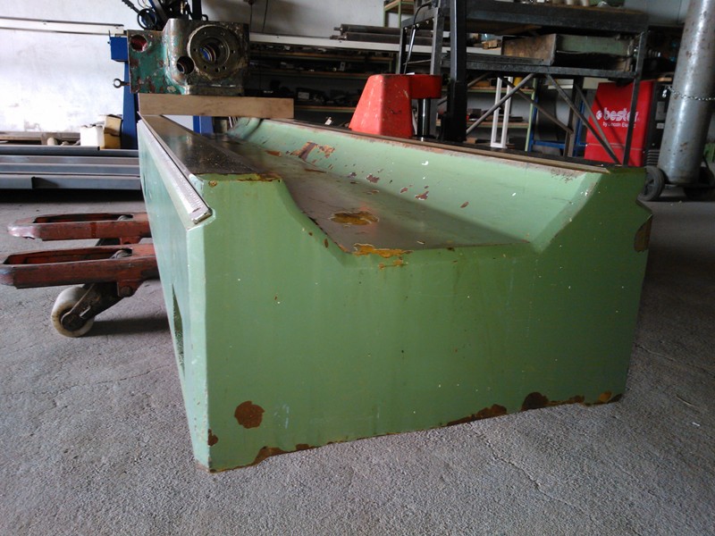

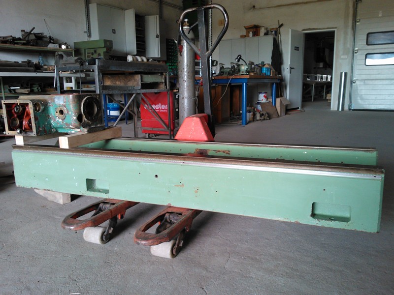

Pierwsza przymiarka (wrzeciennik wygląda trochę niepozornie przy tym łożu) :wink: :
Łoże ma 1900mm długości, 600 zajmie wrzeciennik z uchwytem, 400 suport, coś około 300 powinno zostać na konia, więc Z skróci mi się do około 800mm. Wysokość podstawy wrzeciennika wymierzę po zmontowaniu suportu, chciałbym mieć nad nim prześwit 160mm.
Szyny przykręcę na jaskółki, rowek posłuży do przykręcenia bazy.

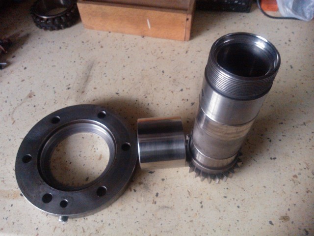

Wytoczone gniazda pod simeringi i wypolerowana tuleja:
Tuleja z trybem zahartowana ciężko było wydłubać ale po zebraniu 1,5 mm dalej jakoś szło. Dodatkowo wytarta 0,2 mm w miejscu łożyska, zamiast 6010 wstawię szersze 63010 + klej. W korpusie jest ustalane tuleją dociskaną robaczkiem, nie ma więc problemu ją skrócić.
