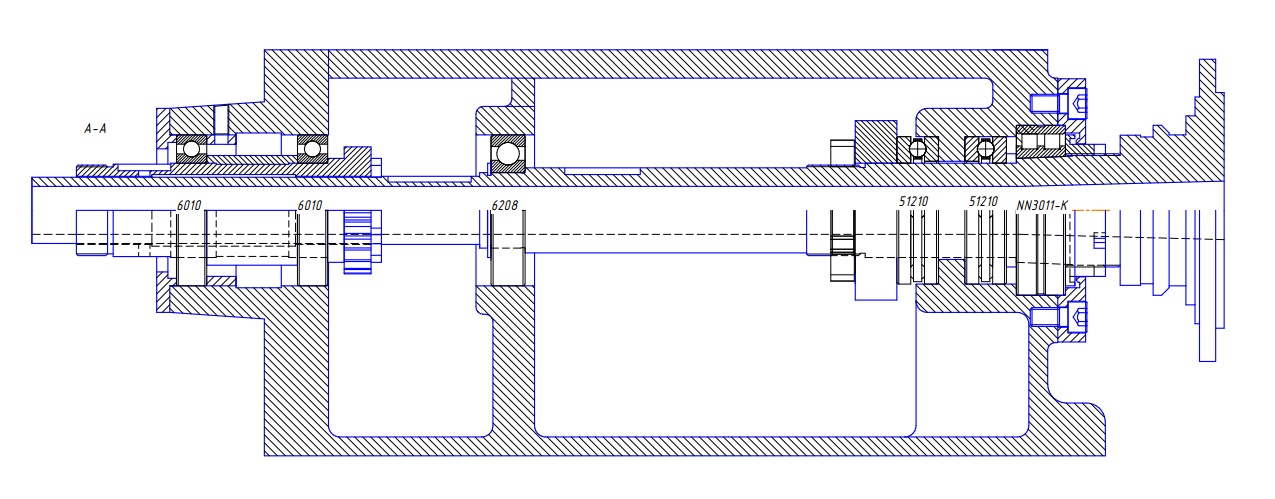

251mz pisze: I jakie łożyska stosujecie?
Na przód 2 skośne i na tył jedno kulkowe zwykłe?
Jak już pisałem mam wrzeciono z TUM 25A, łożyska jak poniżej:

Post napisał: Tomciowoj » 24 paź 2013, 06:52
Coby kol. Kamar nie narzekał, że nic się nie dzieje...
Znalazłem w końcu chwilę na poskładanie wrzeciona. Czy macie jakieś sposoby na prawidłowe dokręcenie łożyska walcowego? Czy tylko na wyczucie aby za ciasno się obracało?
Znalazłem takie info, że należy zamontować pierścień zewnętrzny w obudowie, wsunąć wał z łożyskiem, czujnik zegarowy promieniowo do wału i dokręcać łożysko aż luz promieniowy zmniejszy się do zakresu 0 do 5µm.

Tomciowoj pisze:Znalazłem takie info, że należy zamontować pierścień zewnętrzny w obudowie, wsunąć wał z łożyskiem, czujnik zegarowy promieniowo do wału i dokręcać łożysko aż luz promieniowy zmniejszy się do zakresu 0 do 5µm.
Raczej najbardziej sensowne, w końcu o to chodzi aby luz był jak najmniejszy, aczkolwiek może tak od razu na nowym łożysku nie przesadzać z tym minimum, jak będzie zbyt mała sztywność to zawsze można dokręcić....

IMPULS3 pisze: aczkolwiek może tak od razu na nowym łożysku nie przesadzać z tym minimum, jak będzie zbyt mała sztywność to zawsze można dokręcić....
Racja, i tak po paru dniach trzeba wyregulować "na grzanie"
