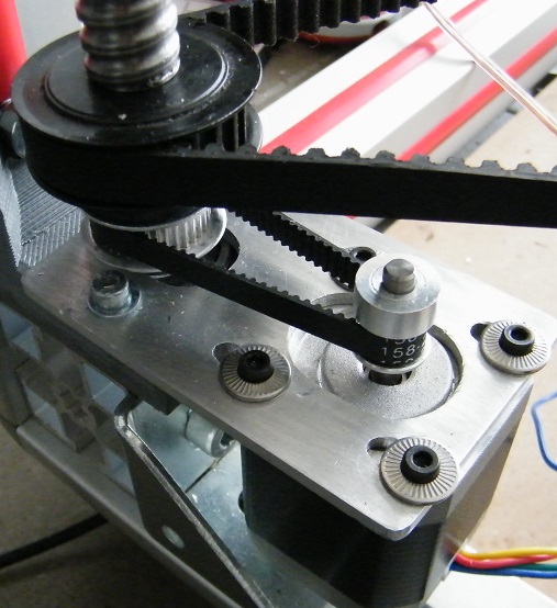

Tu widać już zmienione wałki oraz zamontowany pasek dla trzech łożysk kulowych osi Z. Naciąg pasków przełożenia dla osi Z zrobiony na fasolkach.
Pasek silnika GT2, a połączenie wspólnych osi to HDT 5 o długości 2100mm
Już w poniedziałek przychodzi wycięty stół oraz jutro odbieram szybę więc mogę rozpocząć pełne testy drukowania i dopiąć na ostatni guzik ustawienia. Może uda mi się zdążyć na wystawę 6 września jednak czekam jeszcze na osłony boczne, tylną, przednie drzwi, panel przedni dla wyświetlacza oraz osłony elektroniki i nie wiem czy mi to się uda sklecić wszystko do kupy w tak krótkim czasie.
