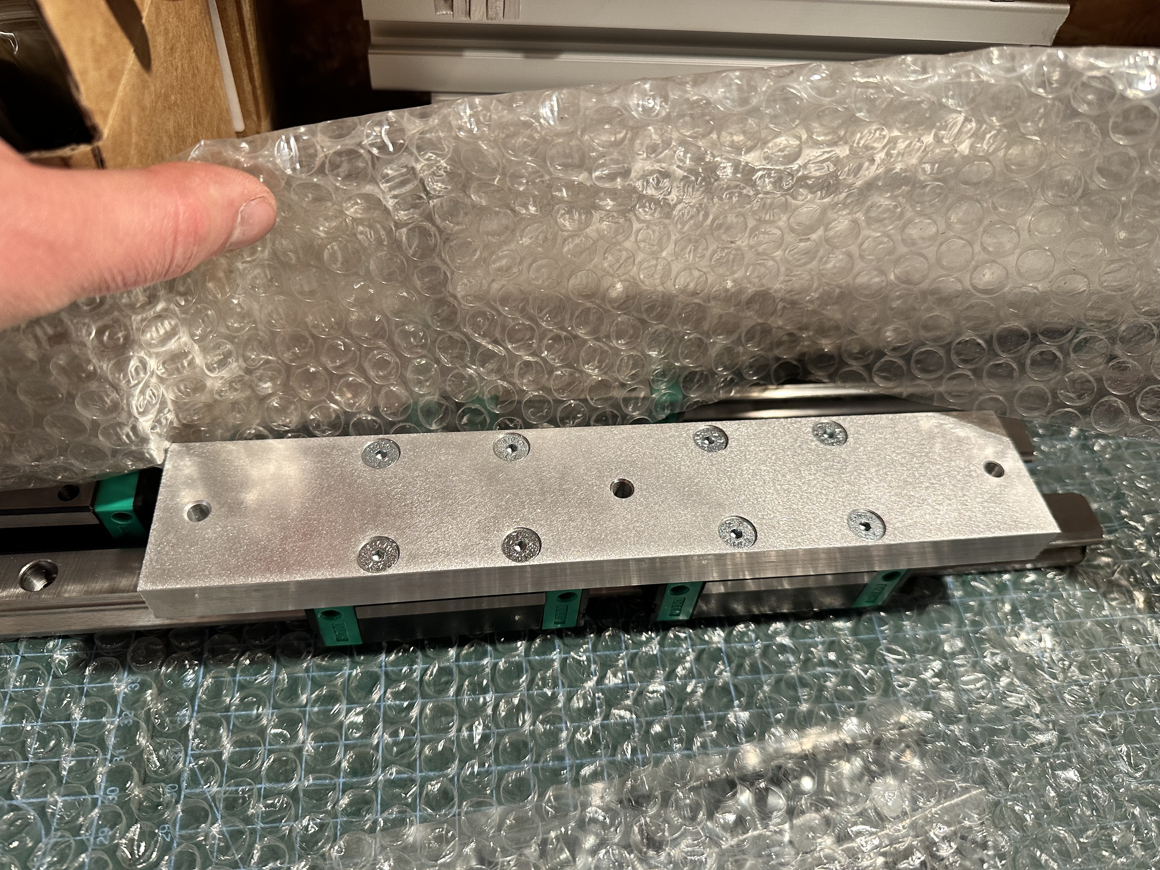

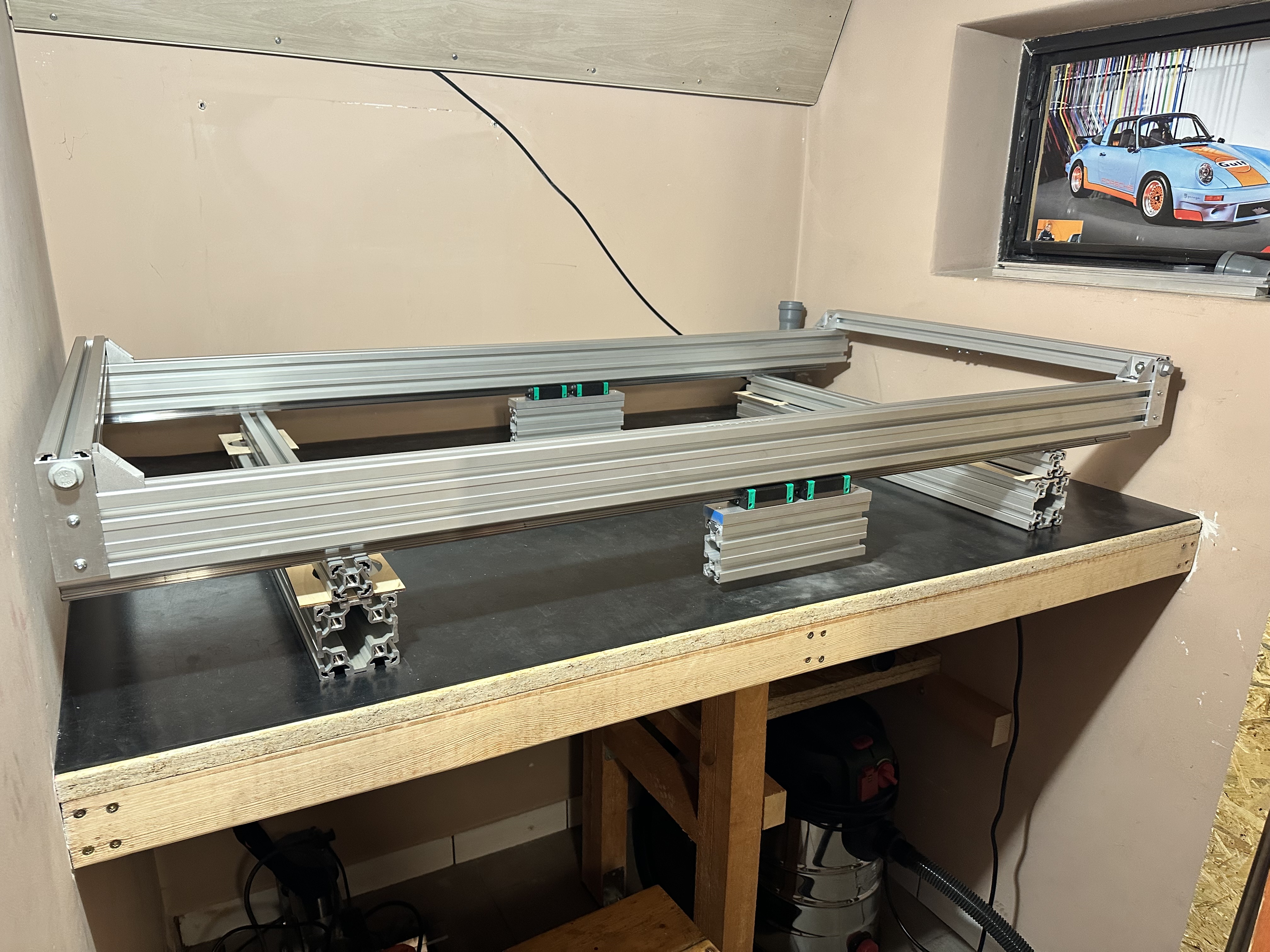

Powoli robota idzie do przodu, profile wszystkie nagwintowane, parę formatek alu zrobionych i powoli zaczynam składać. A w wolnej chwili dalej czytam i rozmyślam o elektronice. Na razie doszedłem do wniosków, że zostanę przy grbl, czyli na razie Arduino uno będzie sercem tego przedsięwzięcia. Jako, że mam 3 silniki krokowe, bo w pierwotnej wersji miała być jedna śruba kulowa na środku, a finalnie są i będą dwie po bokach - to brakuje i tak jednego silnika + wszystkich driverów do nich. No i doszedłem do wniosku, że zabawa z pasem połączeniowym te dwa silniki to będzie spora zabawa przez długość pasa. Moje myśli poszły w kierunku servo krokowców np:
https://www.omc-stepperonline.com/ts-se ... 7t-s40-v41
1 x 24HS40-5004D-E1000: 4.0Nm Closed loop stepper motor
1 x CL57T-V41: Nema 23/Nema 24 Closed loop stepper motor driver V4.1
1 x CABLE-PC-1: RS232 Debugging Cable
1 x CE2M: 1.7m(67") Long Encoder Extension Cable for Closed Loop Stepper Motor
1 x CM2M-20: RV-4 AWG20 1.7m(67") Long Motor Extension Cable with GX16 Aviation Plug
Cenowo nie jest zabójczo, za 385 zł z wysyłką z Niemiec mam driver, silnik i kable (chyba są ekranowane z tego co patrzę). A odeszłaby mi zabawa mechanicznego spinania silników. Sam enkoder + każda krańcówka na śrubę wystarczy do rozwiązania problemu przekaszania bramy? Chyba tak teoretycznie.
Oś X oraz Z zostałyby na tych moich krokowcach 2Nm/2A i drivery dokupie DM542T.
Dwa zasilacze 48V bym zastosował. Jeden do servo krokowców i drugi do krokowców.
Dobrze myślę z tymi servo krokowcami? Z tej firmy jest trochę taniej niż w PL, drożej niż z Ali, ale chociaż udostępniają program i jakieś aktualizacje do tych driverów. A z chinolami to jak się kupi tak się ma.

Jeśli myślisz o enkoderze w silniku, to w kwestii koszenia bramy nic szczególnego się tutaj nie zmienia.
On służy do tego w serwokrokowym napędzie, aby silnik nie gubił kroków podczas większych przeciążeń.
Co do samego ustawienia bramy i pracy równomiernie z jednej i drugiej strony, to załatwia samo sterowanie.
Dajesz 2 silniki na oś i 2 krańcówki bazujące, każda na oś.
Równoległość ustawiasz przestawiając krańcówki lub wprowadzając ofset bazowania na jednym czy drugim napędzie.
Wtedy napęd z każdej strony bazuje się do swojej krańcówki i potem działają cały czas równomiernie.
Wszystko mu jedno, czy będzie to silnik krokowy czy serwokrokowy, działać będzie tak samo.
Oczywiście, serwokrokowce są lepsze, bo tak jak pisałem wyżej pozwalają na nieco większe chwilowe przeciążenia bez ryzyka zgubienia kroku, a przy zgubieniu kroków zgłaszają błąd, co pozwala sterownikowi zareagować i zatrzymać wszystkie silniki.
Przy zwykłym krokowcu, jeśli jeden silnik zgubi kroki w taki sposób, że się przeciąży i zatrzyma i będzie tylko buczał, to sterowanie nie będzie o tym wiedziało i drugi silnik po drugiej stronie będzie nadal ciągnął, kosząc bramę.
Jeśli napęd będzie mocniejszy niż konstrukcja bramy to w najlepszym przypadku ją pokrzywi a w najgorszym zniszczy,
