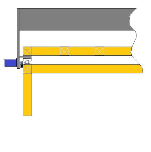

Tak na szybko, czy mogło by to wyglądać mniej więcej tak??? Górna żółta belka oczywiście nie spiera się na łożysku:) Pomyślałem o niej aby zabezpieczyć łożysko i listwe przed zanieczyszczeniami.

Lepiej aby zębatka była zębami w pionie (nie będzie "magazynem" skrawków z obróbki), silniki będą pionowo i w takim układzie zmieszczą się ewentualnie przełożenia , łożyska liniowe ze zgarniaczami.

Zębatka liniowa wyjdzie taniej i bez rezonansów w czasie frezowania/wiercenia.
