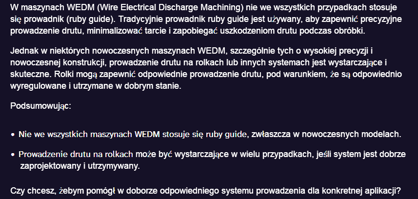

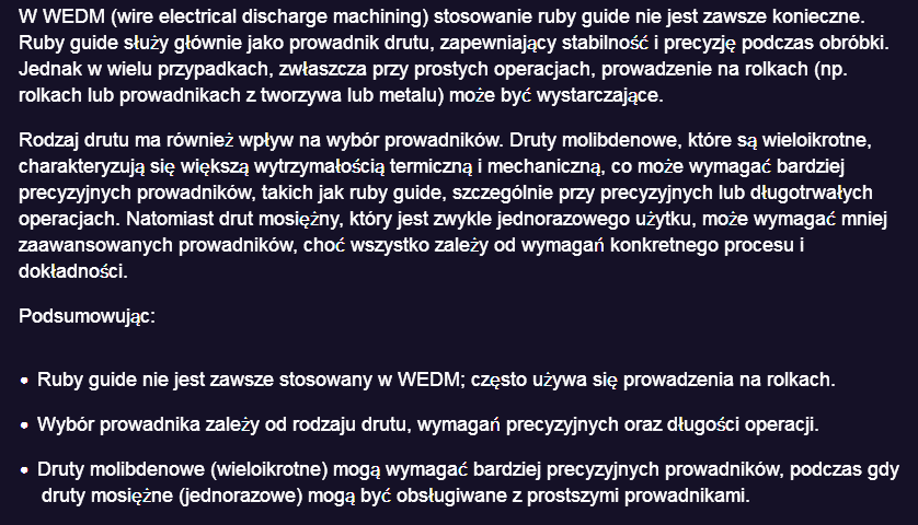

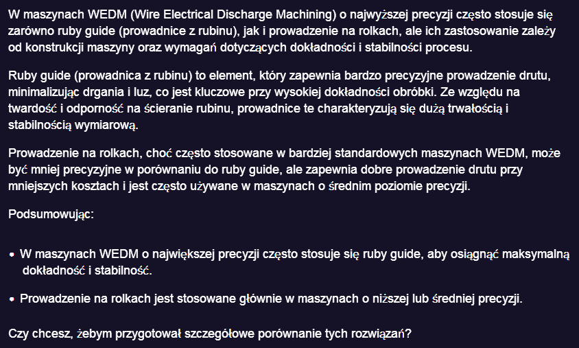

Dowiedzieliśmy się przynajmniej że kamar nie ma takich prowadników :D
AI niestety nie pomaga:
Ale przynajmniej wiem że maszyny bez tego nich występują, więc widocznie mają szansę działać.
No to robię z prowadnikami. Są wkręcane, więc zawsze można nie wkręcać i jechać na samych rolkach.

No to podpowiedz pytania do AI :
Czym się różni prowadzenie drutu WEDM w układzie zamkniętym (milibden) a WEDM z traconym drutem (mosiądz) ?

Kamar teraz:
Posty w temacie: 105
Posty: 17182
Re: Budowa elektrodrążarki drutowej od podstaw
#204
Post napisał: kamar » 11 kwie 2026, 16:52
A powinno, powinno :) w traconym nie przewlecze przez otwór bez prowadnika, w zamkniętym tylko przeszkadzałby.

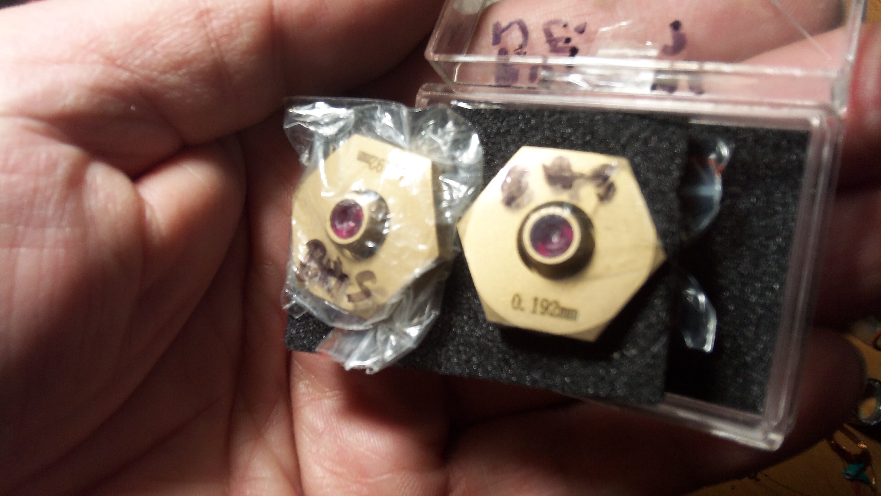

kamar pisze:
11 kwie 2026, 14:46
grzes_rupinski1 pisze:
11 kwie 2026, 14:42
To jest prowadnik rubinowy .
No faktycznie choć niewiele to zmienia. A przewleczenie drutu będzie katorgą.
Przy traconym drucie to tak.
W tych chinkach starszych na drut molibdey nie ma . W nowszych może już zakładają .
Jest dużo innych powodów aby wyszła badziewna powierzchnia . I nie sądzę że ten prowadnik jakoś specjalnie pomoże . Ale czego Chińczyk nie zrobi aby sprzedać.

Post napisał: bas01 » 11 kwie 2026, 20:25
jakie panewki ? jakie łożyska do prowadzenia drutu w WEDM?
śmieszny żart ...
musi być tak jak mówi przysłowie : "bez tarcia nie ma potomstwa " ,dokładności druciary przewyższają śmieszne łożyska I WSZĘDZIE H2O...precyzyjne ,niedokładnści łożysk to najlepsze 2 mikrony ,a WEDM to ma zrobić poniżej 1 mikrona ,
DRUT MUSI BYĆ NACIĄGNIĘTY JAK STRUNA NAJCIEŃSZA W FORTEPIANIE I PRZEZUWAĆ SIĘ W PRYZMACIE WYKONANYM Z MATERIAŁU TWARDSZYM NIŻ DRUT czyli najlepszym jest RUBIN ,czyli KORUND ,ale po co to gadać ,szkoda łez...

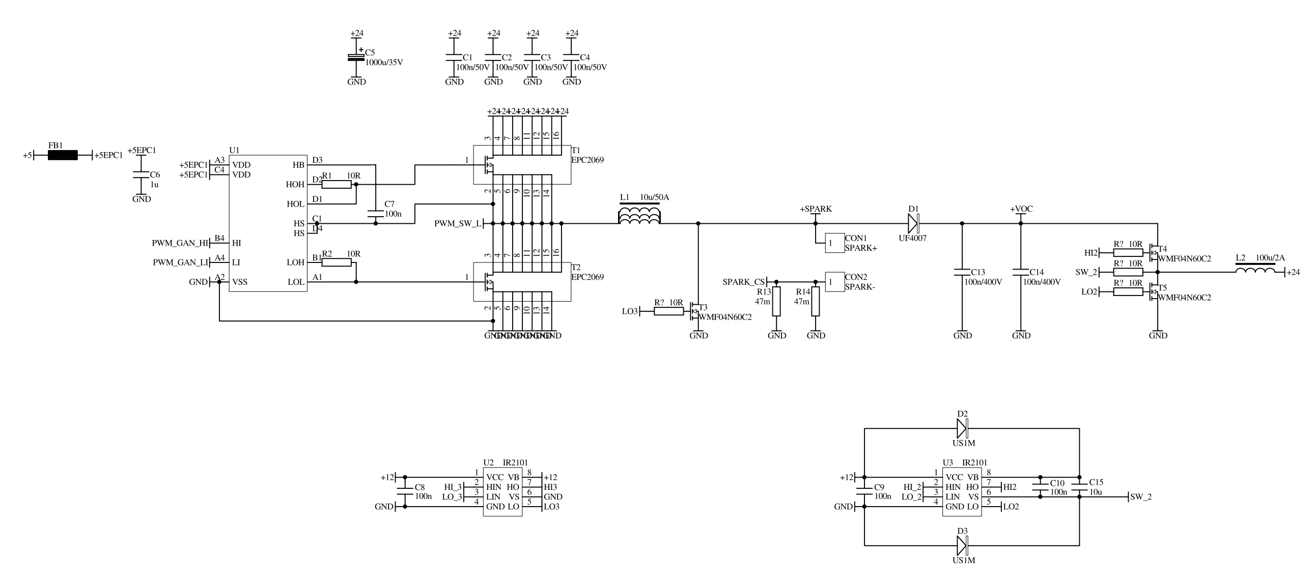

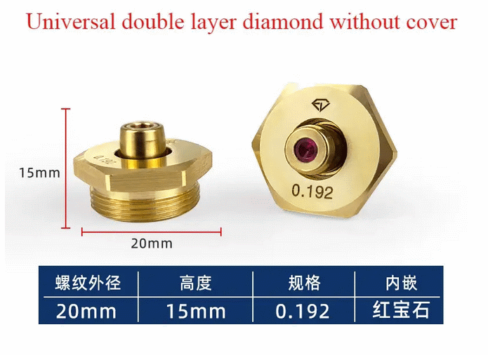

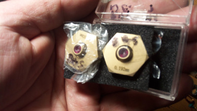

atom1477 pisze:
11 kwie 2026, 09:35
Moja wersja już zaczyna wyglądać konkretniej:
Wartości elementów jeszcze do dobrania.
Mam pytanie o prowadzenie drutu. Drut standardowy molibdenowy 0.18 mm.
Ale nie mogę znaleźć odpowiednich prowadników. Zdecydowana większość tych jakie widzę ma średnicę 0.192 mm (inne są większe (0.195 mm, 0.215 mm), ale żaden mniejszy). Ale może tak ma być, i drut ma mieć trochę luzu w prowadzeniu?
https://pl.aliexpress.com/w/wholesale-w ... e.search.0
oczywiście ,że może być ,wystarczy 1000 metrów drutu przejechać w oczku rubinu i zrobi się pryzma mikronowa ,żaden problem ,ale to trzeba zrobić zanim zaczniesz palić :),czy jak koto woli iskrzyć albo wybierać atomy ...
takie oczka 2 nowe na drut 0,192 posiadam ,mogę ci sprzedać za 1 litr 95V OK ? :)
w tym schemacie to trzeba dać izolacje galwaniczną transoptory ,gdyż jedna iskra po przewodach zrobi szok w twoim pc..
