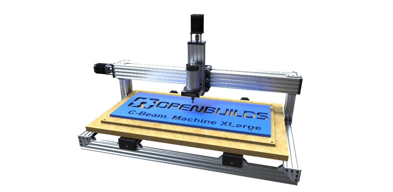

dobra - są też konstrukcje skręcane (w zestawach do montażu) z profili aluminiowych
