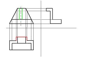

pOTRZEBU JE TRZECI TRZUT Z GÓRY DO RYSUNKU NA http://odsiebie.com/pokaz/1592005---3c35.html

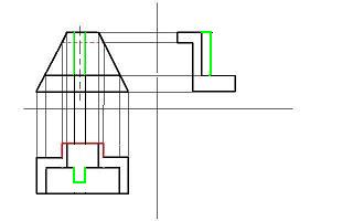

Post napisał: kopciuch » 19 lut 2009, 17:21
moim zdaniem to musisz uzupełnić pozostałe dwa rzuty żeby móc otrzymać trzeci rzut.
czerwoną linią dorysowałem to czego brakuje na 1 rzucie i jak będzie to wyglądało w trzecim rzucie
[ Dodano: 2009-02-19, 18:04 ]
coś nie mogę dodać zdjęcia
zielonym narysowałem to co nie wiem jak ma wyglądać bo nie znam ile to ma wystawać w drugim rzucie
[ Dodano: 2009-02-19, 18:15 ]
tak według mnie powinna wygladać całość

kopciuch pisze:moim zdaniem to musisz uzupełnić pozostałe dwa rzuty żeby móc otrzymać trzeci rzut.
Niekoniecznie.
Chociaż fakt, że z tych dwóch pokazanych rzutów nie da się jednoznacznie wyznaczyć trzeciego, tym niemniej jest to możliwe bez dorysowywania czgokolwiek do dwóch pozostałych. W załączniku propozycja.
Niejednoznaczność dwóch podanych rzutów wynika z tego, iż nie jest nigdzie uwidoczniona głębokość kanałka, w związku z czym można w pewnym obszarze poruszać się dowolnie, co oczywiście dyskwalifikuje dwa przedstawione rzuty jako wytyczne do wykonania trzeciego... uff.... :mrgreen:

rafi11a, albo coś źle przerysowałeś, albo trzeba zapytać wróżki...
jeżeli zielone linie na wersja 1.JPG są poprawne to i tak niewiadomo jak je interpretować. brakuje ci przekroju w rzucie z boku :]
Kombinowałem na wiele sposobów, ale żadnego rysunku prowadzący zajęcia nie chciał przyjąć
w tym wypadku nie ma dowolności. trochę się tych rysunków na studiach robiło i nigdy nie miałem tak, że mogłem sobie dowolnie zinterpretować jakąś linię...
idąc jednak drogą parapsychologii, to nieszczęśliwe wcięcie potraktował bym jako półokrąg.

Post napisał: rafi11a » 20 lut 2009, 09:56
może z boku być skośna lina. wrzuciłbym rysunek na forum ale nie wiem jak to zrobić

Post napisał: ARGUS » 20 lut 2009, 14:35
Jeśli to będzie kanalik to z boku będą linie przerywane na rzucie
jeśli linia skośna to musi być na rzucie zaznaczona zmiana kąta
niezła zagwostka :-)
