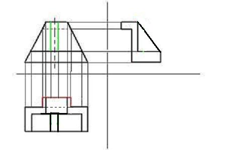

Po zmianie tak to wygląda. da sie z tego coś zrobić. Dzieki.

No to chyba bedzie tak
Przepraszam za "niedokładności " ale dopiero się uczę i na szybkiego rysowałem :-)

no to teraz jasne wszystko.
jeszcze trzeba tylko osie symetrii odpowiednio narysować i gotowe.

no nie do końca kolega przeciągnął linię środkowego "słupka " przez podstawę
a w pytaniu tak tego nie ma

Przecież kol. giuseppe już to prawidłowo narysował , nie wiem czemu zmieniacie zadane rzuty.

pltmaxnc pisze:Przecież kol. giuseppe już to prawidłowo narysował
Nie prawda
jeśliby to był prawidłowy rzut to na rzucie z boku powinna być linią przerywaną zaznaczona głębokość kanalika - wpustu

Post napisał: pukury » 20 lut 2009, 23:11
witam .
a niby dlaczego ?
rysujesz to co WIDZISZ .
skoro kanalik ( ? ) jest jest widoczny .

Post napisał: pltmaxnc » 20 lut 2009, 23:31
nic dodać nic ująć
Patrząc z boku , kanalik nie jest widoczny , przecież to są rzuty.

Post napisał: ARGUS » 20 lut 2009, 23:47
rafi11a pisze:Po zmianie tak to wygląda. da sie z tego coś zrobić. Dzieki.
To jest ostatni rysunek
ale pomińmy
Na rzutach nie zaznacza sie liniami przerywanymi nie widocznych linii ?
Jeśli tak to skąd wiadomo czy kanalik na całej swojej długości ma taką samą głębokość?
jeśli nie ma zaznaczonj linii niewidocznej to jak wytłumaczyć frezerowi że u góry bryły kanalik ma 1 mm głebokości a na dole 5 mm
Pytam z ciekawości
pukury pisze:a niby dlaczego ?
z tego co wiem to na kartce nie widać głębokości
jak więc ją oznaczyc bez opisu i jak ją pokazać bez przekroju ?
http://pl.wikipedia.org/wiki/Rysunek_te ... _rysunkowe
Pytam dlatego że nie wiem - rysuje sie linie przerywane czy też nie ?
