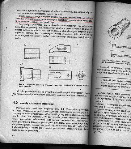

pukury, Może masz racje
ale do tej pory nie wiem czy linie niewidoczne się zaznacza czy nie
Na jednych rzutach są zaznaczone a na innych nie
dlatego pytam

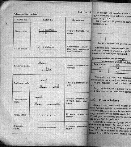

Post napisał: kopciuch » 21 lut 2009, 15:37
Mnie uczyli ze wszystkie niewidoczne krawędzie na rzutach zaznacza się linią przerywana, gdzieś nawet jest do tego Polska Norma, jak znajdę to wrzucę . A na razie to co znalazłem w domu

Post napisał: rafi11a » 21 lut 2009, 18:34
tą linią przeywaną chciałem zaznaczyć oś symetrii. Gdzie mogę znaleźć katalogi norm

Post napisał: kopciuch » 22 lut 2009, 10:06
rafi11a pisze:tą linią przeywaną chciałem zaznaczyć oś symetrii.
Po tej wypowiedzi mogę stwierdzić że nie masz zielonego pojęcia o rysunku technicznym, nie ma dowolności w stosowaniu linii rysunkowych , wszystko jest dokładnie określone w PN-82/n-01616

Post napisał: rafi11a » 22 lut 2009, 11:04
wiem, że symetrię oznacza się inaczej, ale to był tylko szkic, ogólnie inaczej rysuje oś symetri
