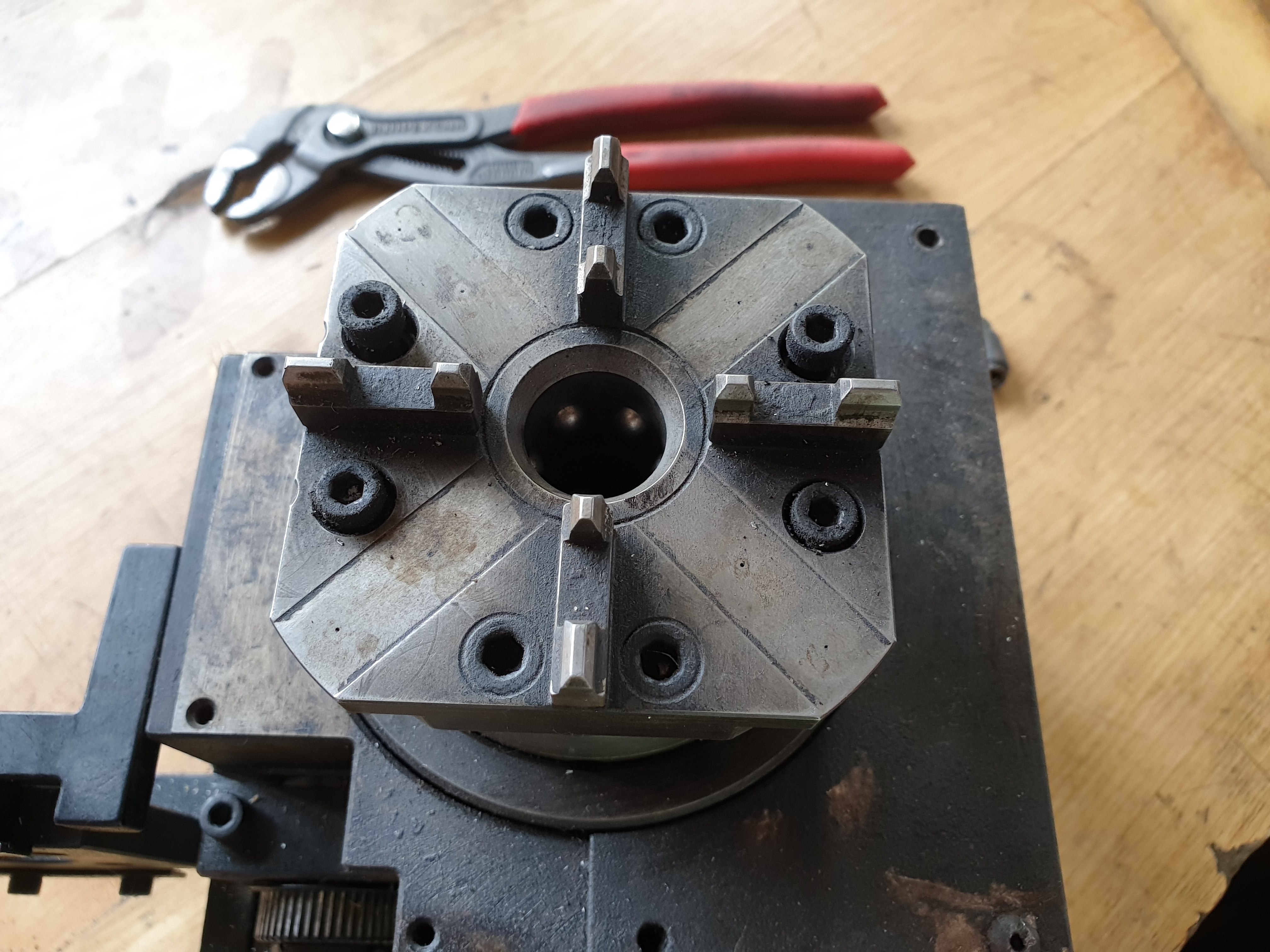

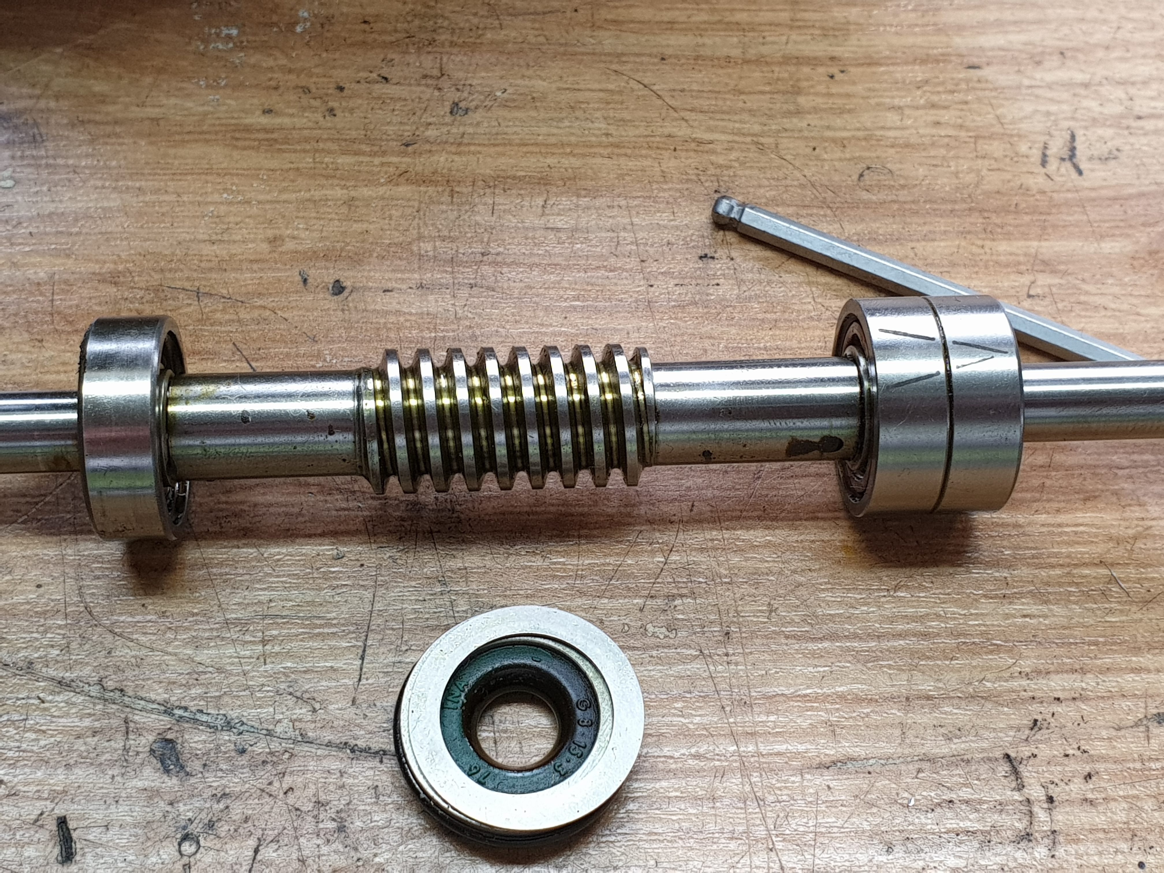

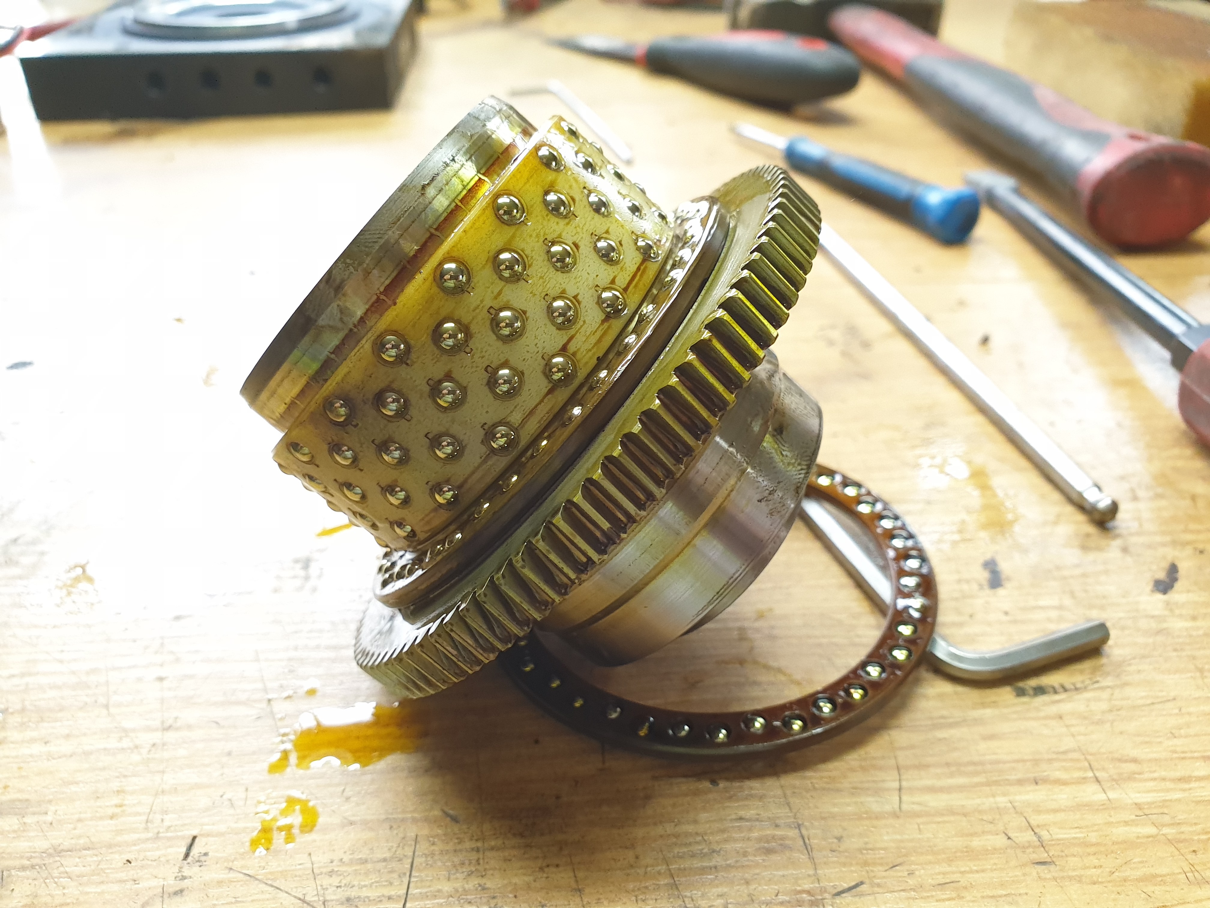

W ręce jakiś czas temu wpadła mi 4 oś za grosze. Wreszcie przyszedł czas się jej przyjrzeć.
Jakość wykonania przeszła moje najśmielsze oczekiwania ;-) Przekładnia ślimakowa o przełożeniu i=90, kasowanie luzu przez dosuwanie ślimaka do ślimacznicy. Ślimak łożyskowany na 3 parowanych superprecyzyjnych łożyskach skośnych. Złącze obrotowe z 3 kanałami powietrznymi. Wał wyjściowy oparty na dość potężnych łóżyskach. Dodatkowo hamulec hydrauliczny.
Całość sprawia wrażenie bardzo mało używanego. Oryginalnie była to 4 oś do drążarki, ale patrząc na wykonanie, mam nadzieję, że przy lekkiej obróbce sobie spokojnie poradzi.
PS. Kojarzy ktoś uchwyt z pierwszego zdjęcia?

Post napisał: ak47 » 28 maja 2019, 05:20
Jest to uchwyt EROWA, chyba jakies 99% drążarek u nas go ma. Jest mało wyrobione bo starsze maszyny były robione niesamowicie dokłądnie i trwale. Widziałem wgłębną z 1986 roku (jakiś niemiecki wynalazek) operator wspominał, że nie ma problemu przybrać 0.005mm i nie trzeba jechać na czuja tylko wpisujesz i jest.
Mam pytanie bo nigdy nie rozbierałem osi orbitującej od drążarki (a tak się nazywa ta oś). W jaki sposób był realizowany dosuw ślimacznicy do ślimaka ?
