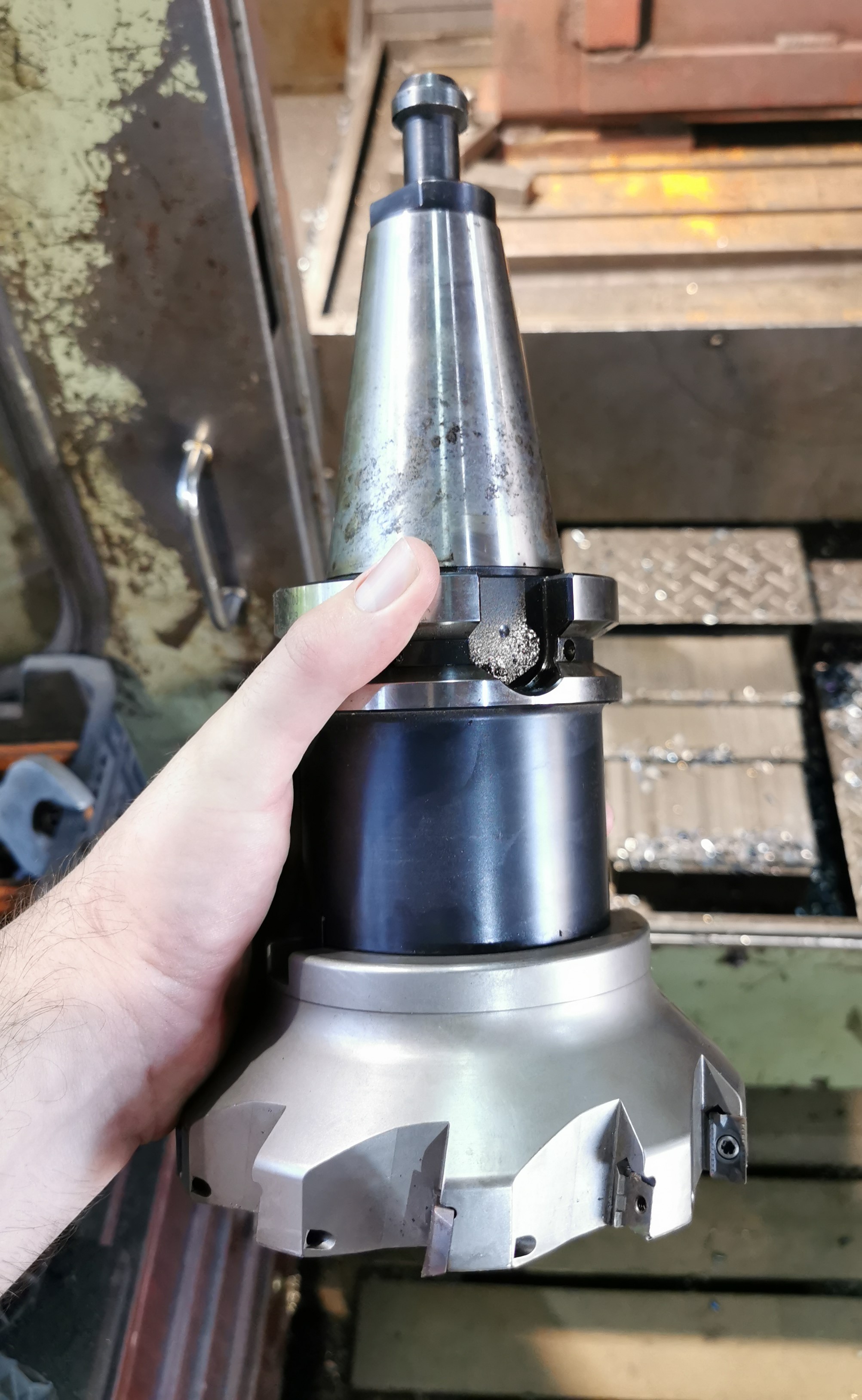

Post napisał: gozdd » 02 cze 2020, 10:22
Kolejny temat - dorabiał ktoś "grzybki" zaciągające we własnym zakresie? Niestety do mojego wrzeciona są bardzo nietypowe, kosztujące majątek - 80-100zł sztuka, oczywiście za granicą.

Post napisał: maciek95k » 05 cze 2020, 12:31
Tak, ja dorabiałem. Póki co nie było z nimi problemów :)

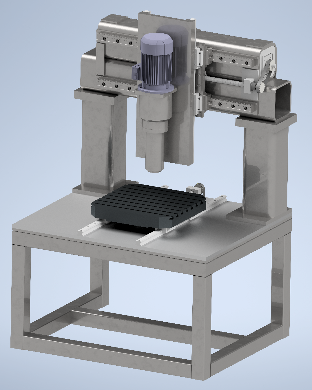

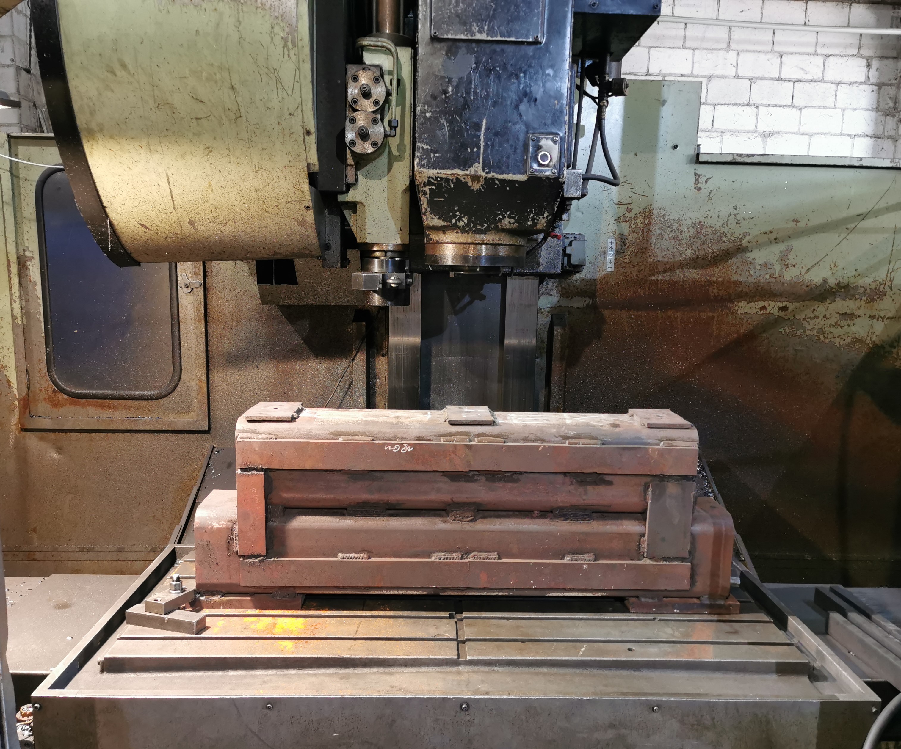

Post napisał: gozdd » 22 cze 2020, 09:29
Brama, stopy oraz stół teowy już ofrezowany. Co prawda dysponuje tylko liniałem krawędziowym 300mm (klasa 00), ale szczelinomierza 0,02mm nie jestem w stanie nigdzie wcisnąć, także z roboty jestem zadowolony.
Obrazek Obrazek
Teraz pora zlecić wykonanie krzyżaka i wyfrezować mocowania silników, obsady nakrętek i śrub. Zamówiłem też silnik do napędu wrzeciona, 3,7kW, 100Hz, 5600obr/min.
Jakie paski wybieracie do podobnych serw? 450W, 1500obr/min, 2,84Nm moment ciągły, blisko 9Nm w peaku. Według moich wyliczeń i tabelek HTD 5M 15mm przy 36 zębach będzie wystarczające. Czy jednak złożyć 8M 20mm na zapas?
Całość będzie wyglądać mniej więcej tak:

Post napisał: gozdd » 03 lip 2023, 15:22
Pora odgrzać kotleta ;)
W międzyczasie dorobiłem się dwóch przemysłowych frezarek, więc nie było ciśnienia (i czasu) na dokończenie powyższej konstrukcji.
Jednak plany się zmieniają - trzeba zabawkę uruchomić.
Na osie X i Y czekają już serwa Yaskawa 450W 1500 RPM. Na oś Z 400W 3000 RPM z hamulcem - tutaj zastosuję przełożenie 2:1.
Osie X i Y dostały śruby Rexroth 2505 z łożyskami skośnymi INA. Oś Z to również śruba 2505, ale tym razem chińczyk z podwójną nakrętką.
Krzyżak, mocowania nakrętek wszystkich osi oraz mocowanie śruby i silnika osi Z gotowe.
Zostało do zrobienia mocowanie śrub X i Y oraz silników tychże osi. Później zostanie szafa do złożenia i żmudne ustawianie geometrii.
