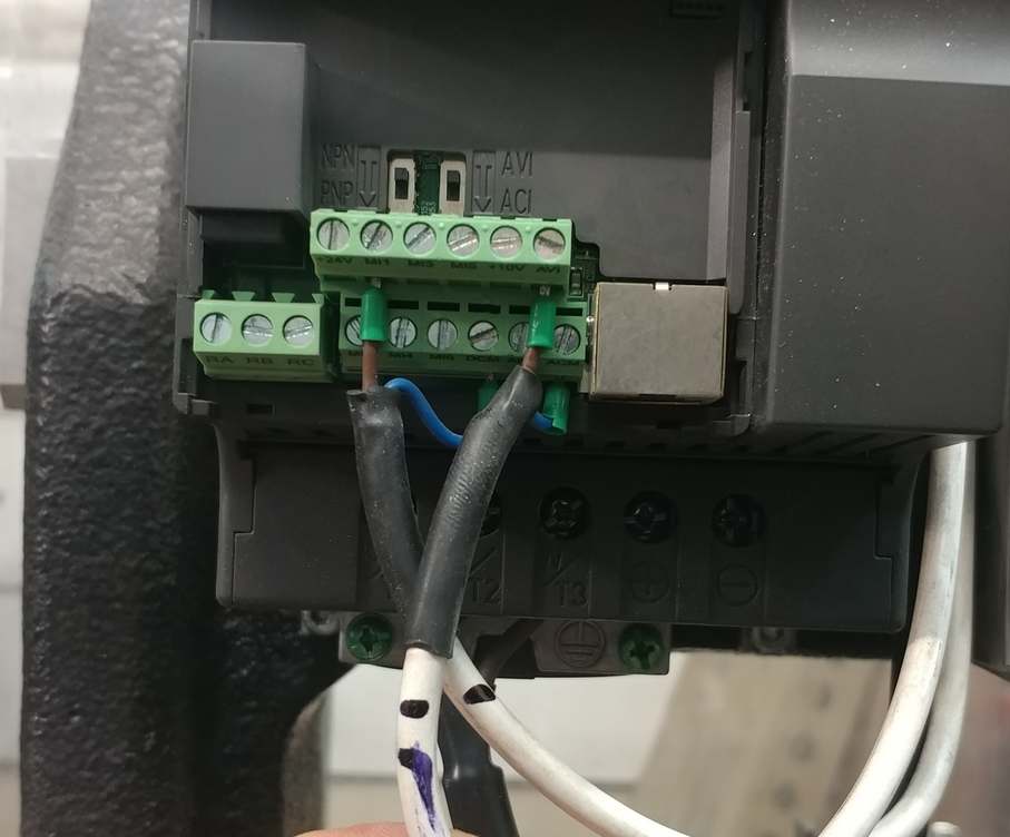

Mój falownik to DELTA VFD022EL21A
http://falowniki-instrukcje.pl/wp-conte ... cja-EN.pdf

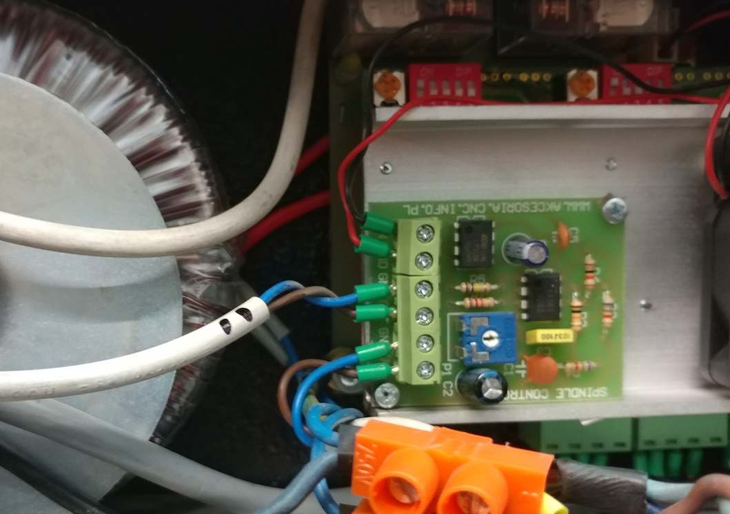

Aktualny sposób podłączenia, przewód z jedną kreską namalowaną flamastrem to wyjście z SpindleControl
Dodane 31 minuty 31 sekundy:
Chyba mnie olśniło gdzie popełniałem BŁĄD...
...aż wstyd się przyznać ale myslę ze zamieniłem kable
Ten z 2 kreskami powinien byc podłączony do SpindleControl a ten z 1 kreską do ZELRP
a zrobiłem odwortnie..
Wnisokuje to po zdjeciasch sprzed 6 lat

Hej.
Według mnie powinno iść tak - wyjście " szpindla" do ACI/AVI - a masa sygnału wyjściowego " szpindla" do ACM.
Zwróć uwagę że na schemacie jest wyszczególniona i masa analogowa - ACM i cyfrowa - DCM.
A jak wiadomo - nie należy mieszać różnych systemów walutowych :mrgreen:
pzd.

Dzieki za sugestię ale nie bede sprawdzał bo już nie musze, o 1:30 rano uruchomiłem wrzeciono.
Głupio sie przyznac ale całe zamieszanie wynikło z błedu ludzkiego.. ale kilka osób zaangazowało się w pomoc wiec nalezy się wyjasnienie.
Przy zmianie ZELRPa zamieniłem kable do falownika.
Kable były dwa, jeden to wyjście przekaźnikowe z ZELRP, a drugi to sterowanie z SpindleControl, problem w tym ze wytarły mi sie oznaczenia i z uporem maniaka podłączałem cały czas błednie wiec nie działał falownik ani na starym ani na nowym sterowniku ZELRP i skupiłem sie na sterowaniu zamiast na weryfikacji podłączenia.
Po tym jak wczoraj wykluczyłem uwalone sterowanie i skupiłem się na falowniku to ponownie przejrzałem stare fotki instalacji i mnie olsniło.
Zmarnowałem kilka dni ale jestem bogatszy o doświadczenie, zabawkowy oscyloskop i zapasowy SpindleControl :D
Chciałem wszystkim podziekowac za pomoc i zaangazowanie

Post napisał: pukury » 13 cze 2024, 11:21
Hej.
No to świetnie że działa.
Wniosek jeden - sprawdzać i sprawdzać - samego siebie.
Łatwo się zakręcić w błędzie.
Niby trochę czasu dłubię w prostej elektronice ale .. - nie tak dawno wlutowałem spory kondensator elektrolityczny odwrotnie :? :oops:
Plus na minus - mało co nie eksplodował mi w twarz.
Tylko biurko się pokryło syfem.
pzd.
