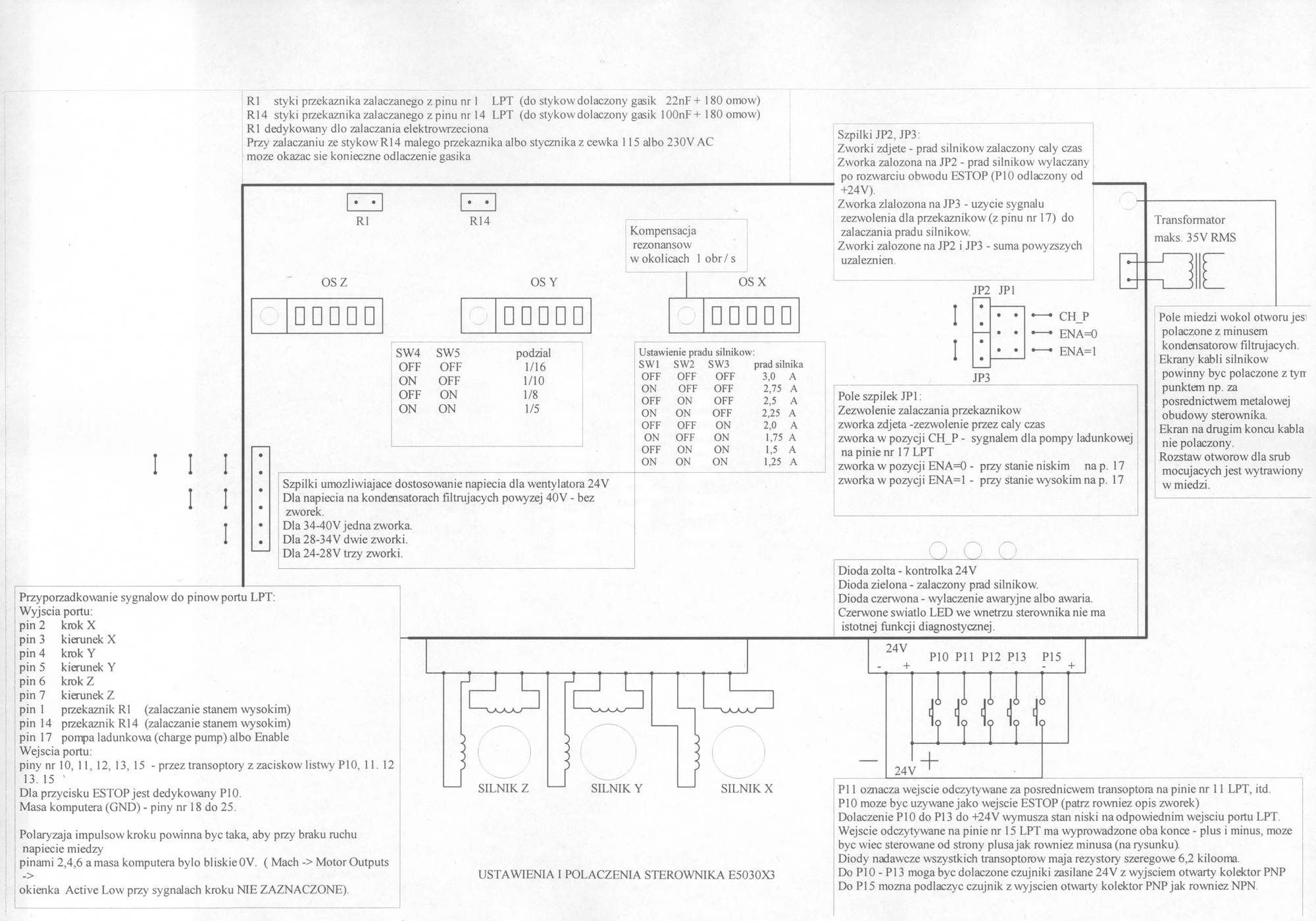

Dziś odpowiedział producent frezarki ktory sprzedał mi nowy ZELRP, cytuje:
"Na fotografiach jest płytka spindle control z EBMIA.
Płytka z EBMIA nie ma na wejściu optoizolacji i nie można wykluczyć że niechcąco coś zostało uwalone, to tylko przypuszczenie bo z masami może być namieszane.
Piny w sterowniku do podłączenia płytki spindle control:
jeden jest podłączony do masy, dokładnie do masy LPT komputera, drugi łączy się z pinem LPT numer bodajże 16, nie ma tu żadnej elektroniki po drodze.
Zakładam że przewody do tych pinów nie są zamienione miejscami.
Z korespondencji wynika, że miernik pokazuje zmieniające się napięcie na tych pinach.
Trochę to zastanawiające bo wskazywało by to na sygnał PWM z komputera
a płytka z EBMIA jest sterowana sygnałem o zmiennej częstotliwości 0- 10 kHz (przynajmniej kiedyś tak było).
W sterowniku przewód bliżej krawędzi płytki drukowanej (wygląda że czarny) jest połączony z pinem nr 16 portu LPT
i moim zdaniem ten przewód należy podłączyć do zacisku IN modułu spindle control.
Na fotografii nie widać dokładnie.
Drugi przewód jest połączony z masą portu LPT i powinien być podłączony do zacisku GND modułu.
Jeżeli moduł ma niezależny zasilacz 12V to i przy odwrotnym podłączeniu być może będzie to działać.
Sygnał z pinu nr 16 LPT przechodzący przez sterownik nie ma żadnego połączenia z elementami sterownika.
Trudno sobie wyobrazić sytuację żeby nowy sterownik zabił moduł.
(no chyba żeby była np. chlapnięta odrobina cyny).
Skoro miernik pokazuje klientowi na wejściu modułu jakieś zmieniające się napięcie to chyba jest też ciągłość połączenia aż do pinu nr 16 w LPT.
Ale omomierzem może prosto sprawdzić czy te przewody czarny i czerwony mają połączenie do pinu 16 we wtyczce kable LPT oraz z masą portu (piny nr 18 do 25)
Czy w Machu jest na pewno poustawiane sterowanie pinem nr 16 LPT tak jak jest to opisane w instrukcji od EBMIA ?
To nie jest sterowanie PWM ale sygnałem o zmiennej częstotliwości .
Jeśli klientowi nie będzie to działać to pewnie pozostaje aby wysłał moduł (+sterownik) do sprawdzenia."

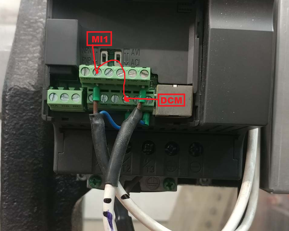

Próbny rozruch falownika
Odłączyć przewód od MI1
zewrzeć MI1 z DCM (powinna zapalić się lampka run)
Na wyjściu z spindle control musi być napięcie większe niż 0

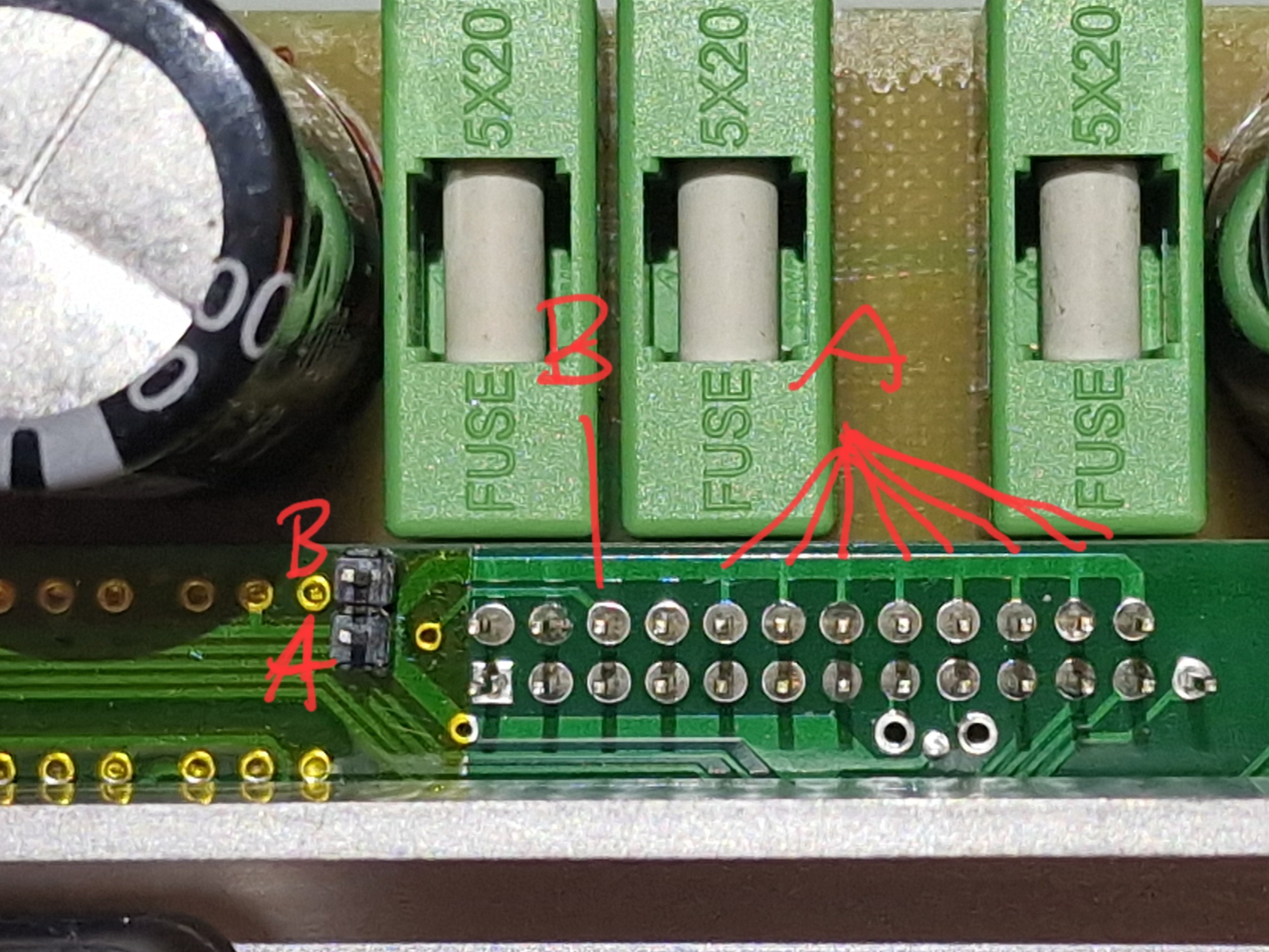

Sprawdziłem piny i tak to wygląda w sterowniku zelrp.
Pin B jest podpięty pod wejście GND w Spindle Control
Pin A jest podpięty pod wejście IN w Spindle Control

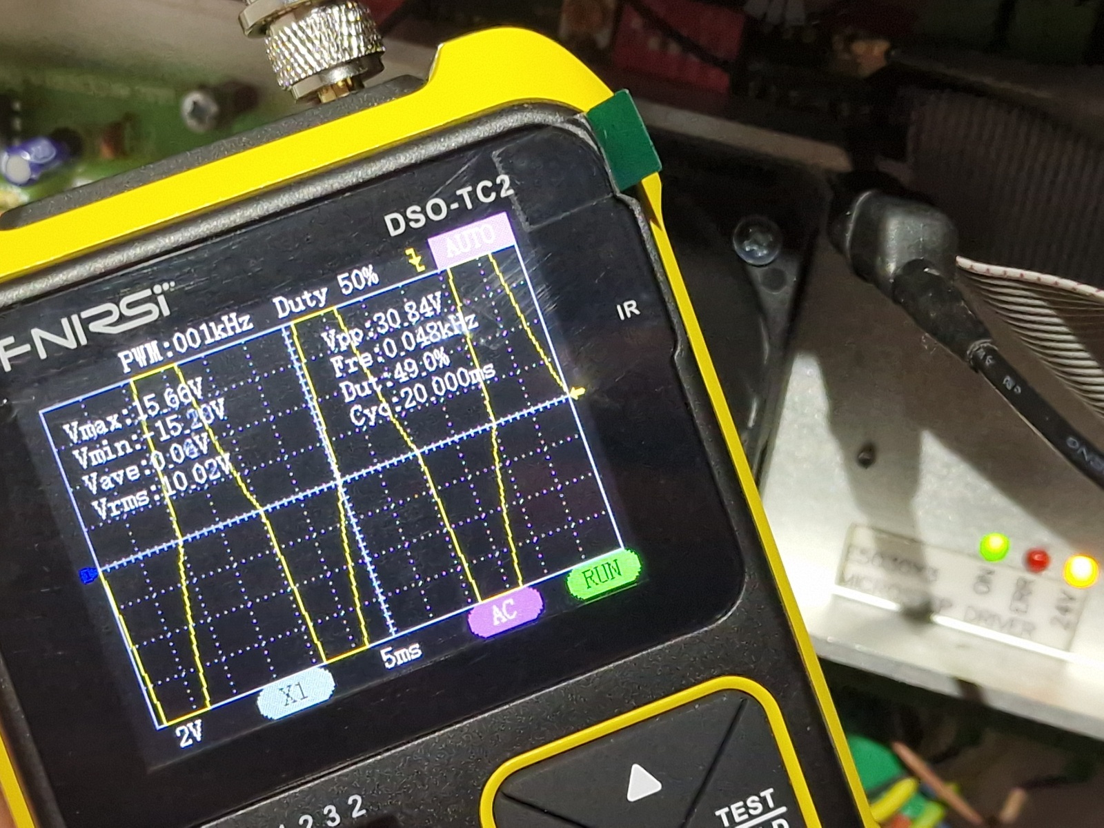

Podłączyłem też pseudo oscyloskop pod wejście tak wygląda sygnał aczkolwiek to bardziej zabawka niż oscyloskop.
Przy zmianie obrotów w Mach 3 wartości na owym oscyloskopie się nie zmieniają.

Max2024 pisze:
11 cze 2024, 23:16
No faktycznie, zakup totalnie bez sensu...
https://www.aliexpress.com/item/1005004222676916.html
Max2024 pisze:
11 cze 2024, 23:16
Ale z drugiej strony, to jednak coś pokazuje i to są istotne informacje.
Wygląda na to, że mierzysz zakłócenia od sieci, co by znaczyło, że wejście "wisi w powietrzu".
Tak, czy inaczej, to dopóki nie pojawi się tam sygnał o właściwych parametrach, to robienie czegokolwiek innego nie ma sensu.

Gość z MLM pisze o bezpośrednim połączeniu piinów z złączem LPT komputera, u mnie jest pomiedzy taki
Kontroler ruchu SmoothStepper - ethernet

Noto jeszcze raz:
Moduł SpindleControl to przetwornik częstotliwość-napięcie.
Tak więc tutaj:
Powinieneś mieć sygnał o zmiennej częstotliwości. Potrzebny multimetr z pomiarem częstotliwości lub oscyloskop.
Sygnał na oscyloskopie powinieneś widzieć jako w miarę prostokątny - tam będzie dość niska częstotliwość więc nawet oscyloskop w multimetrze to zobaczy. Częstotliwość sygnału powinna się zmieniać, jeśli zmienisz zadaną prędkość w programie mach3.
Jeśli tego nie ma na wejściu, nie szukaj nic za, ale przed.
Czyli, najpierw sprawdź gdzie podłączone jest wejscie IN płytki SpindleControl.
Powinno być podłączone do wyjscia portu LPT które ustawione jest do sterowania prędkości wrzeciona (bezpośrednio lub poðsrednio przez twój sterownik i układy na nim)
Może twój nowy sterownik który kupiłeś nie jest 100% kompatybilny ze starym i ma te wyjścia zpozamieniane, przypisane wstępnie do innych funkcji. Musisz to sprawdzić i pomierzyć dlaczego nie pojawia się sygnał z portu LPT lub znaleźć gdzie się pojawia i dlaczego nie tam, gdzie go oczekujesz.
