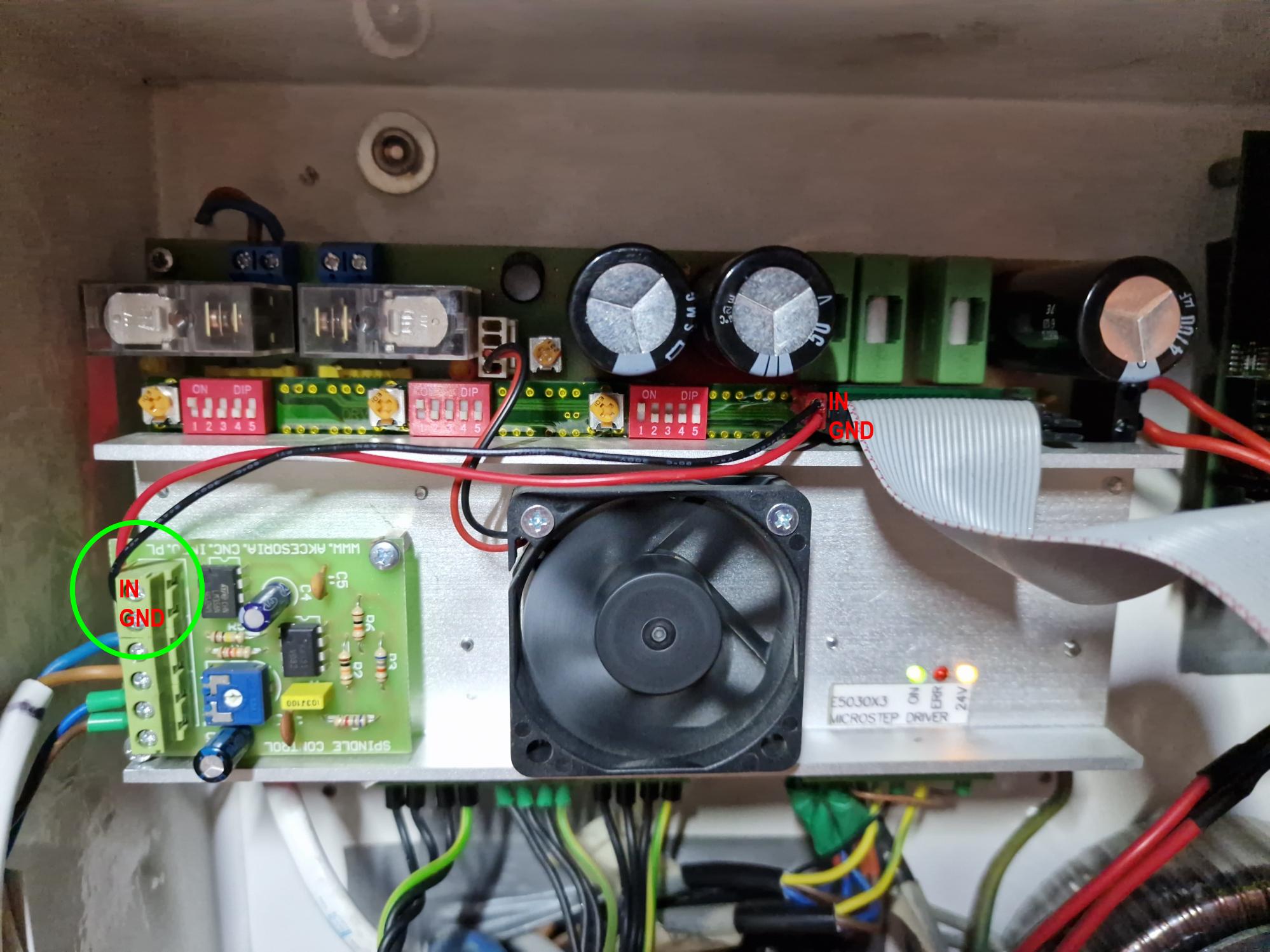

Moze się jednak da.. :) potwierdziłes odnosnie mojego pseudo oscyloskopu ze "No faktycznie, zakup totalnie bez sensu..." wiec łudziłem sie ze jednak pokazuje bzdury :/
drzasiek90 pisze:
12 cze 2024, 07:02
Noto jeszcze raz:
Moduł SpindleControl to przetwornik częstotliwość-napięcie.
Tak więc tutaj:
Powinieneś mieć sygnał o zmiennej częstotliwości. Potrzebny multimetr z pomiarem częstotliwości lub oscyloskop.
Dzieki za łopatologiczne wytłumaczenie, doceniam.

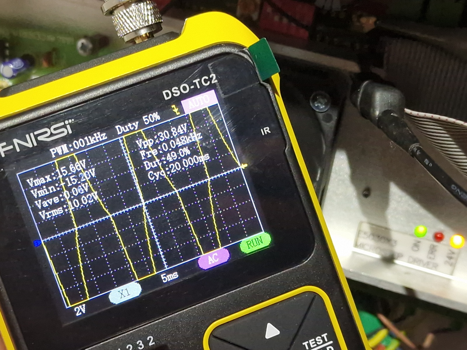

Ja wspomniałem wczesniej.. na moim DSO-TC2 mam taki sygnał,
ktory sie nie zmienia wraz z zmianą predkości wrzeciona w Mach 3, nie zmienia się również przy wyłączeniu wrzeciona (F5).
Mam prosty multimetr ANENG Q1, jak sie okazuje ma pomiar czestotliwości w zakesie 5 MHz - 0,01Hz (sprawdze to wieczorem jeszcze raz czy jest cos na wyjściu ZELRP), wczesniej nie wpadłem na to zeby go uzyć, byłą mowa ze to sygnał PWM a nie zwykła czestotliwiść wiec załozyłem ze tego nie zmierzy
drzasiek90 pisze:
12 cze 2024, 07:02
Czyli, najpierw sprawdź gdzie podłączone jest wejscie IN płytki SpindleControl.
Powinno być podłączone do wyjscia portu LPT które ustawione jest do sterowania prędkości wrzeciona (bezpośrednio lub poðsrednio przez twój sterownik i układy na nim)
Może twój nowy sterownik który kupiłeś nie jest 100% kompatybilny ze starym i ma te wyjścia zpozamieniane, przypisane wstępnie do innych funkcji. Musisz to sprawdzić i pomierzyć dlaczego nie pojawia się sygnał z portu LPT lub znaleźć gdzie się pojawia i dlaczego nie tam, gdzie go oczekujesz.
Problem w tym ze jak jak nowszym ZELRP nie działało wrzeciono to podłączyłem ponownie stary i teraz na starszym też już sterowanie wrzecionem nie działa..
Zmianiałem sterownik ZELRP ponieważ stary po kilku godzinach pracy wyłączał mi w trakcie pracy oś Y, jak ostygł oś Y działał poprawnie.. zamiast naprawiac zamówiłem nowy na podmiankę... i od tego czasu walczę z uruchomieniem wrzeciona.. osie X,Y, Z działaja popranie.
W skrócie..
Sterownik ZELRP E5030X3 działał sprawnie ale po jakims czasie wyłączał oś Y
zmieniłem na LF530X3 i nie działa wrzeciono
Ponownie załozyłem E5030X3 i teraz równiez nie działa wrzeciono.
Na moją logike Zelpr LF530X3 uwalił cos w Kontrolerze ruchu SmoothStepper :(
To jest zakłócenie z sieci - widać ewidentnie 50 Hz.
Więc albo nie podłączasz masy podczas pomiaru albo wyprowadzenie które mierzysz "wisi w powietrzu".

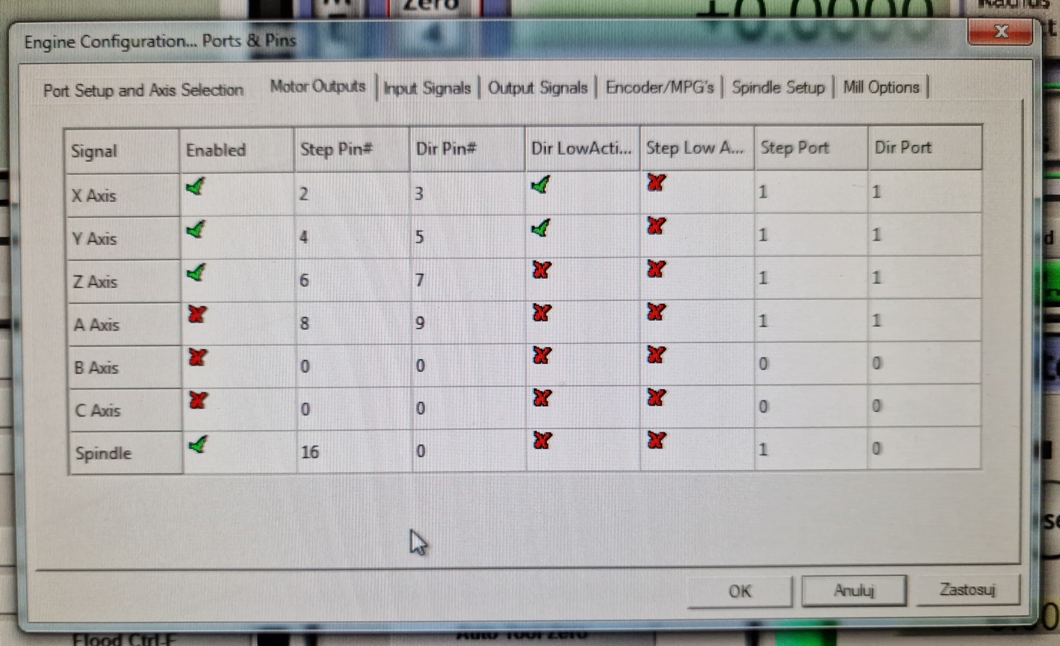

Dlatego najpierw zlokalizuj w swoim machu która noga LPT odpowiada za sterowanie prędkością wrzeciona i zmierz oscyloskopem bezpośrednio na tej nodze LPT (względem masy LPT).
Jak na nodze LPT będzie sygnał, to należy szukać w kolejnym bloczku do którego sygnał z tej nogi jest podłączony - może to być jakiś bufor, transoptor itp.
Jeśli nie ma na LPT, to uwaliłeś wyjście LPT.

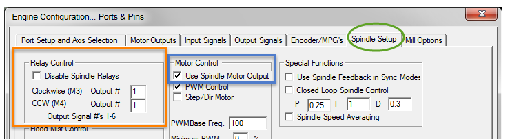

Widzę, że masz zaznaczone kontrola PWM a instrukcja do modułu spindle-control pokazuje, że ma być wyłączona:
https://www.ebmia.pl/moduly-dodatkowe/4 ... mach3.html

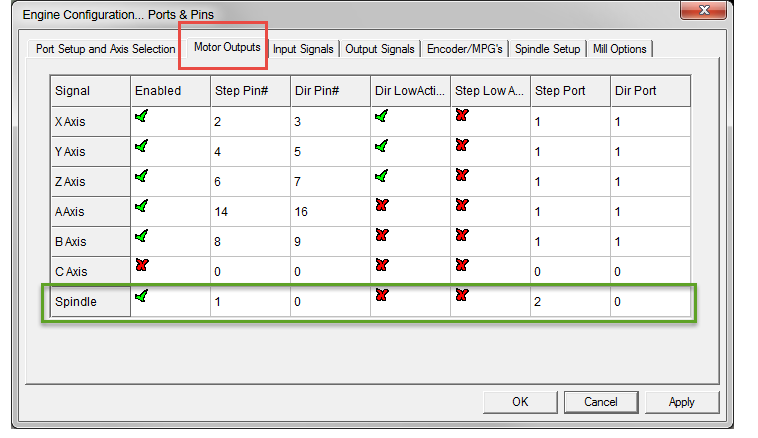

To nie mój screen

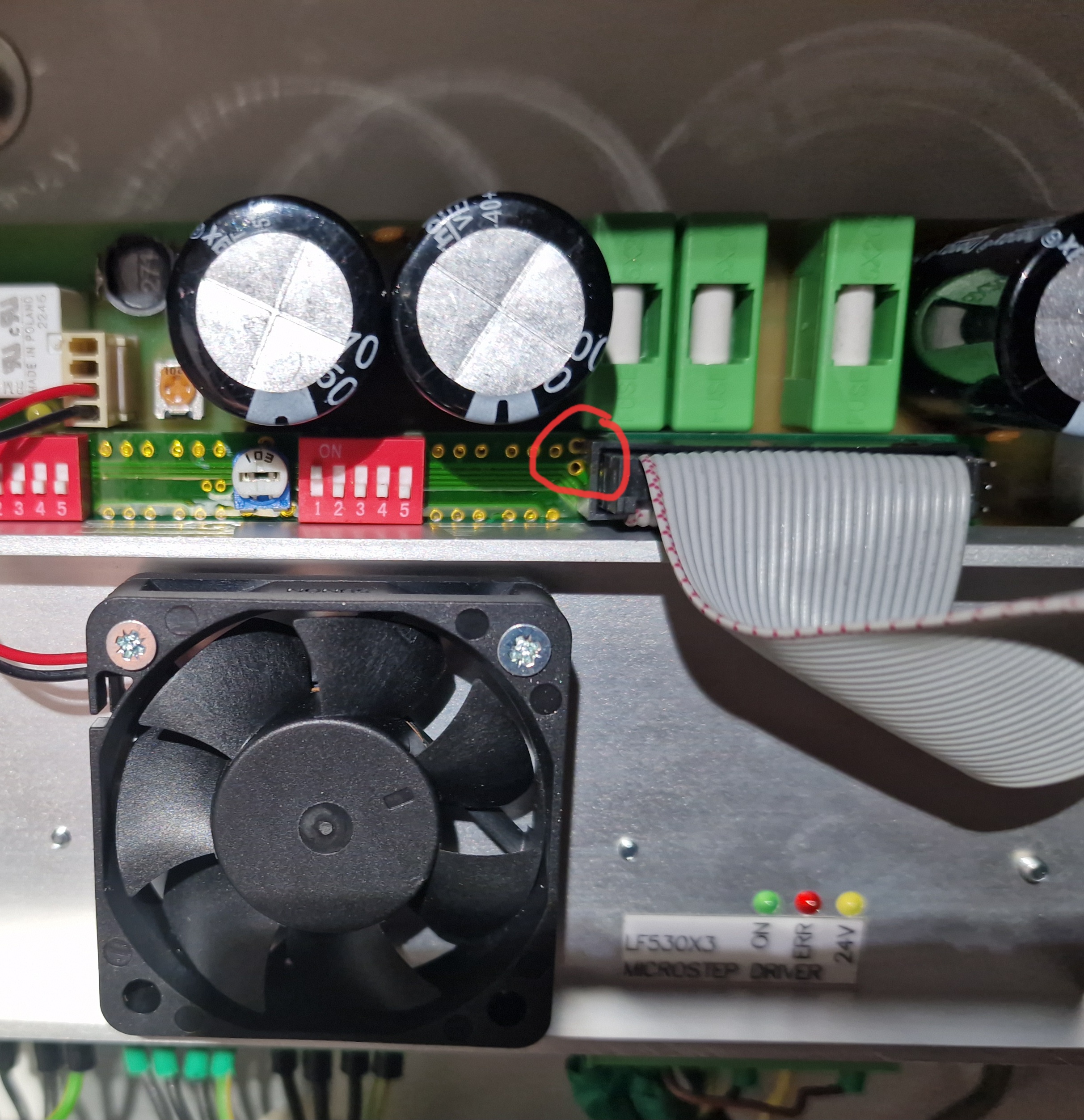

Max2024 pisze:
12 cze 2024, 11:59
Płytka ZELRP stara i nowa jest prawie identyczna, były otowry do wlutowania pinów w nowym ZELRP, stary też nie miał fabrycznie pinów i tez były wlutowywane.. (tak twierdzi sprzedawca). Załączam fotki miejsca do wlutowania pinów (zanim je wlutowałem i po wlutowaniu) , jak wspomniałem w staszym ZELRP jest identycznie.

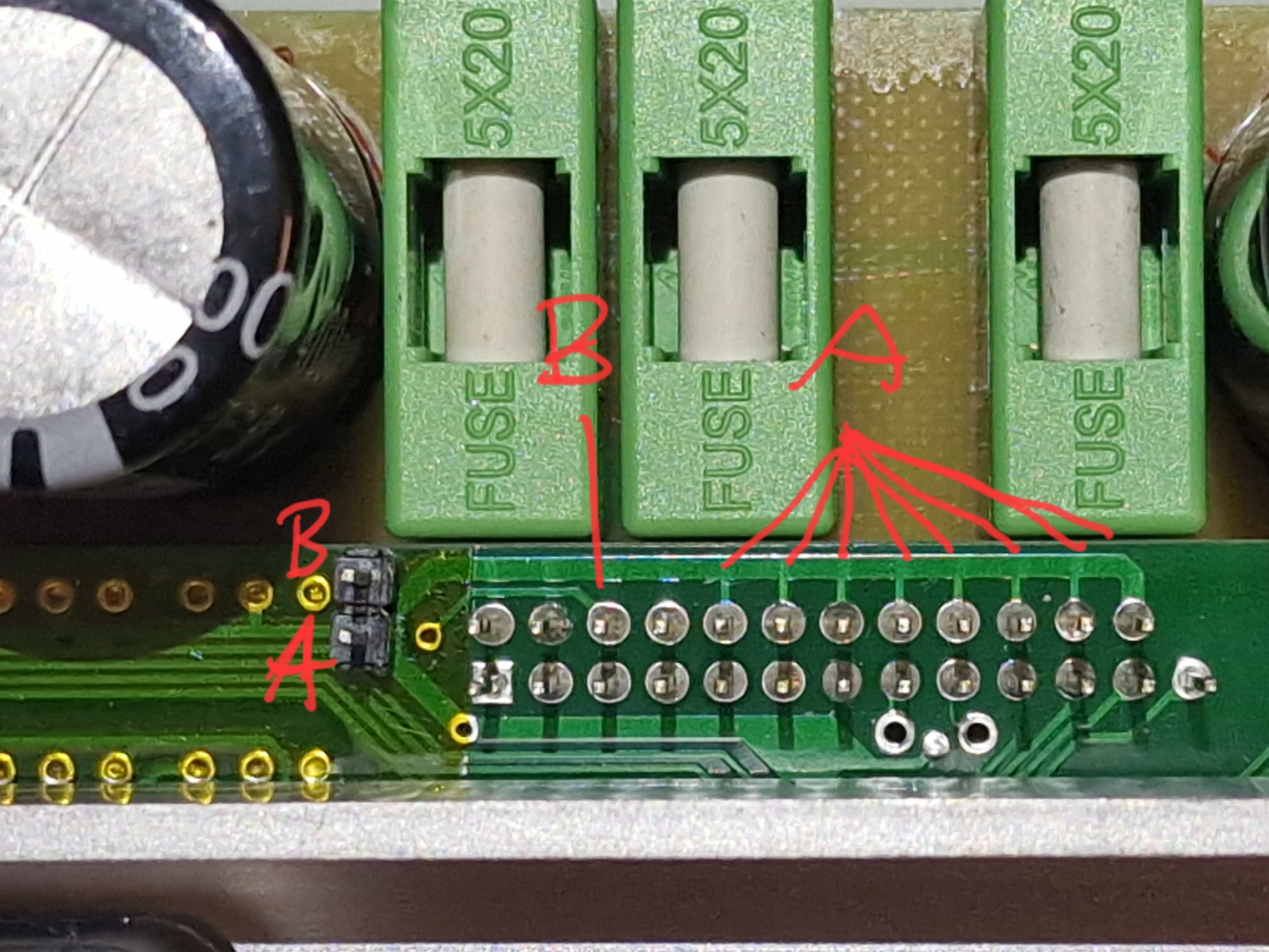

Noto sprawdź jeszcze gdzie te piny idą, bezpośrednio do złącza LPT czy jeszcze przez jakieś bufory.
Dodane 10 minuty 8 sekundy:

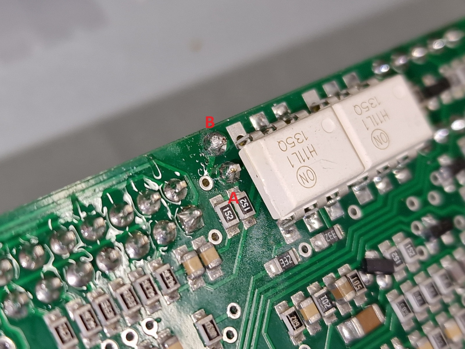

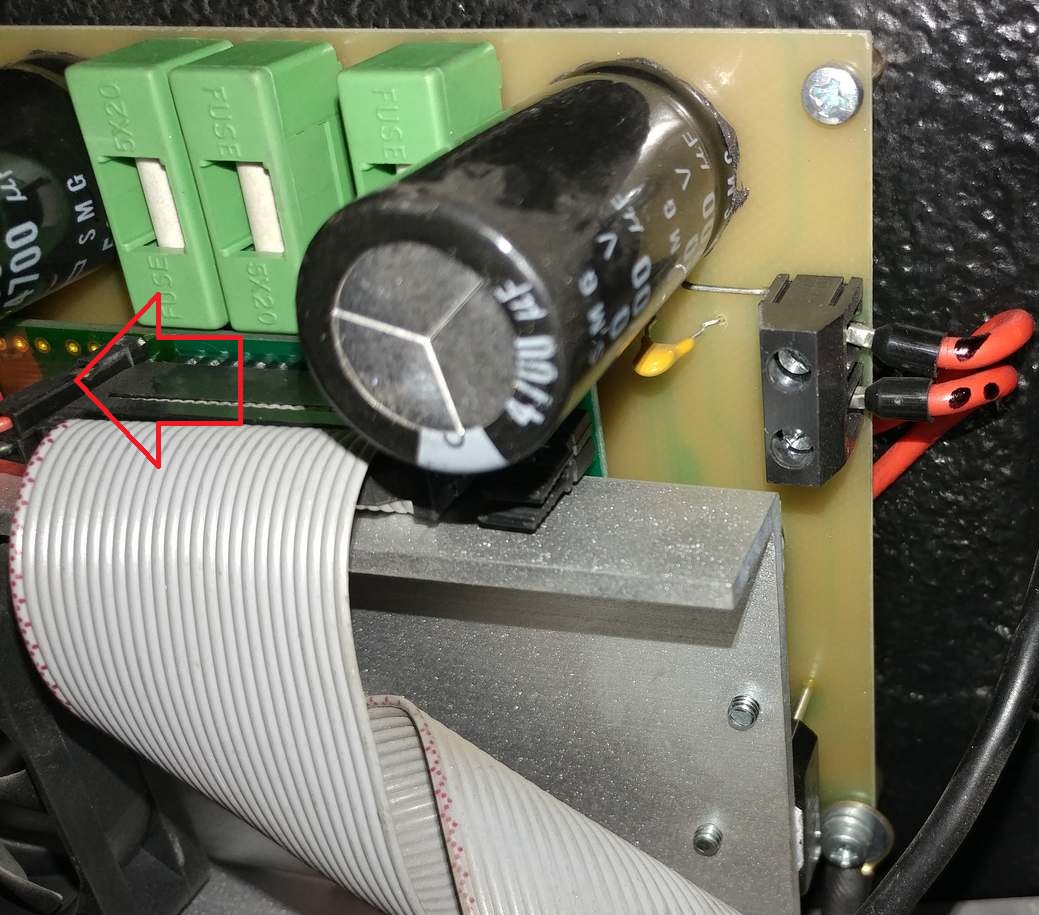

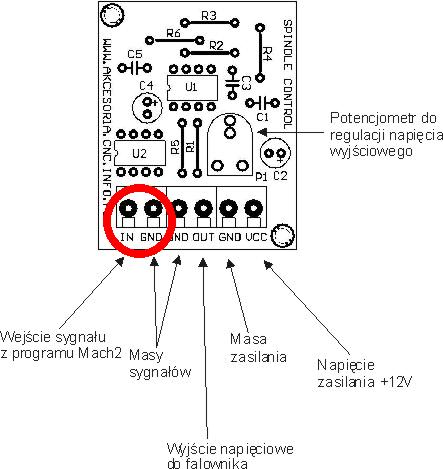

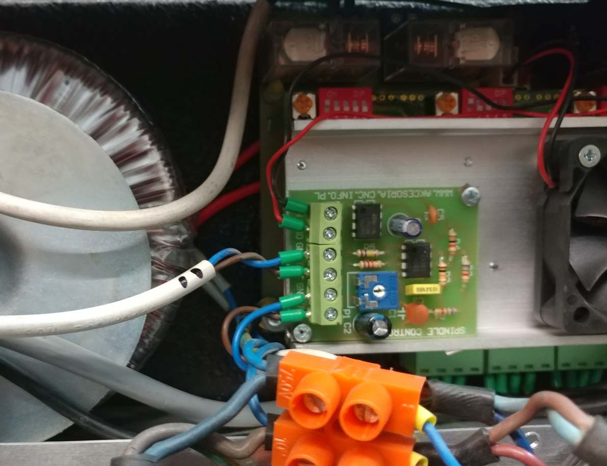

Pokaż dokładnie jak masz podłączone przewody (czaarny i czerwony) do płytki spindlecontrol (na zdjęciu w zielonym zaznaczeniu)
Na zdjęciu wygląda, że czerwony do IN a czarny do GND. Natomiast zdjęcie to:
wzkazuje, że od strony kondensatora jest sygnał z LPT.
Więc wygląda na to, że podłączyłeś sygnał IN z płytki sterownika kablem czarnym do GND płytki SpindleControl - co mogło ufajczyć to wyjście jeśli zostało podłączone do masy a nie miało zabezpieczeń.

drzasiek90 pisze:Pokaż dokładnie jak masz podłączone przewody (czaarny i czerwony) do płytki spindlecontrol (na zdjęciu w zielonym zaznaczeniu)
No własnie tak jest i tak było zawsze tj:
GND (czyli na zdjeciu oznaczony jako A) z portu LPT był podłączony do IN na SpindleControl
a pin 16 LPT czyli IN (A) był podłączony na GND w SpindleControl
Tez mnie to dreczy od kilku dni.. ale sprawdzałem zdjecia sprzed 6 lat kiedy to cała eletronika była umowszczona w skrzynce na ramie i było tak samo.

drzasiek90 pisze:Noto sprawdź jeszcze gdzie te piny idą, bezpośrednio do złącza LPT czy jeszcze przez jakieś bufory.
Wygląda na to ze bezpośrednio. Fotka drugiej strony płytki ZELRP
Obrazek Obrazek

Max2024 pisze:
12 cze 2024, 13:23
Tak być nie mogło, jeśli działało.
IN to wejście sygnału o zmiennej częstotliwości - nie mogło być podłączpne do GND bo by nie działało.
Może na starszej płytce na tych pinach które dolutowałeś jest odwrotny pinout, natomiast zasugerowałeś się kolorem przewodów i podłączyłeś tak samo?

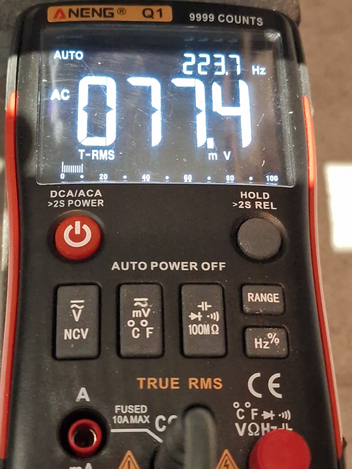

Mój zabawkowy oscyloskop nie ogarnia.. albo ja nie ogarniam oscyloskopu :)
Po podłączeniu DSO-TC2 pomiar niestabilny, czesotlwośc cały czas sie zmienia, wiec niewiele widac
Ale podłaczyłem pod wyjście ZELRP multimetr ANENG Q1 z pomiarem czestotliwości i już jest jakiś progres
przy wyłączonym wrzecionie - 0.0 Hz
500 obr/min - 275 Hz
1000 obr/min - 225 Hz
5000 obr/min - 180 Hz
10000 obr/min - 80-100 Hz (nieco niestabilne)
Wiec na wejściu jest sygnał.

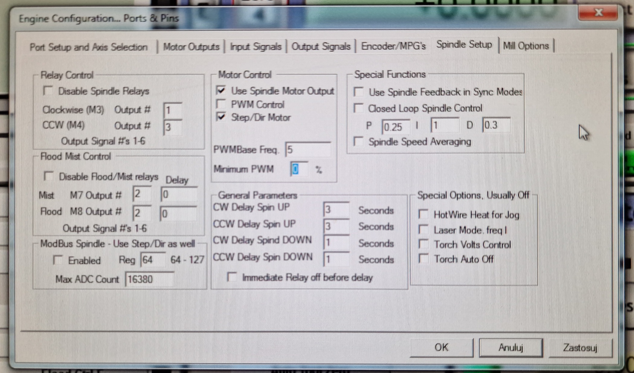

@jasiekk7
Co do konfiguracji Mach 3 to u mnie jest tak (przy czymi nic od kilku lat nie zmieniałem).
