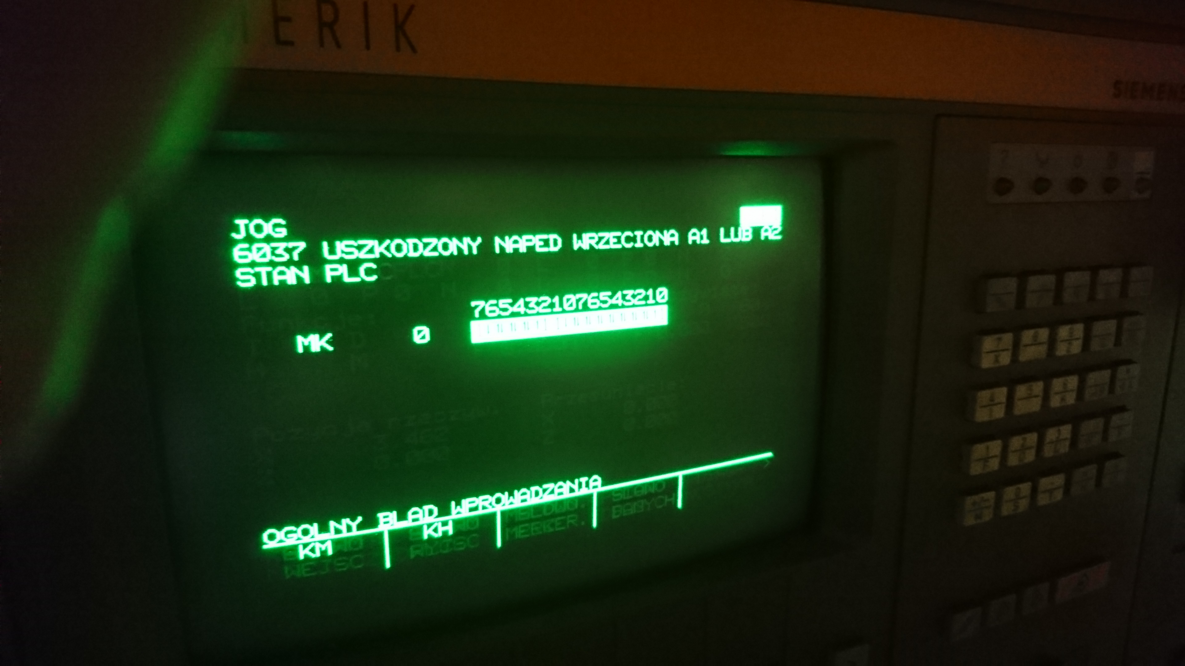

Według flagi "0" bład był ale już go nie ma tylko wisi w pamięci... Resetowałeś błąd "AKNOWLEDGE" ?

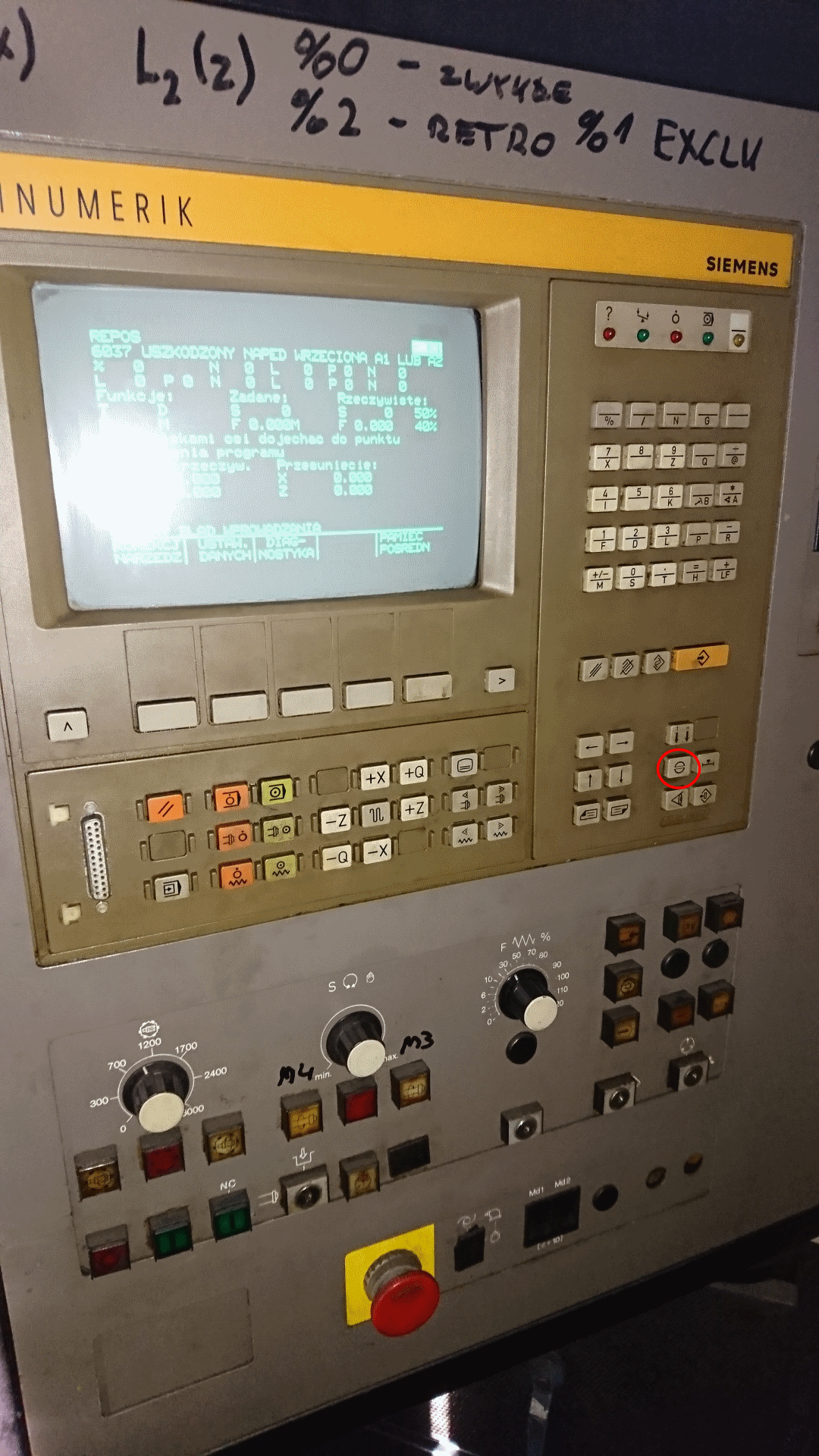

Dzięki za szybki odzew. Ciężko określić czy resetowałem błąd ... wciskałem wszystko :). W dokumentacji znalazłem położeni przycisku. Prosze o potwierdzenie czy to o ten chodzi. Czy jakieś specjalne warunki trzeba spełnić by potwierdzić błędy ?

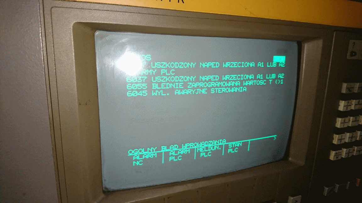

Czy to jest jedyny błąd? Wejdź w Diagnostykę, poszukaj zakładki z alarmami i meldunkami i wrzuć zdjęcia.

Post napisał: MARCO62 » 09 sty 2019, 18:32
To ten.

To jest wszystko co udało mi się znaleźć

Post napisał: Petroholic » 09 sty 2019, 22:19
luken_kontrolen pisze:Prosze o potwierdzenie czy to o ten chodzi.
Tak to ten przycisk.

Petroholic pisze:
09 sty 2019, 00:44
Radek, jeśli chodzi Ci o to samotne "0" na środku ekranu po literach "MK" to nie jest to flaga błędu tylko oznaczenie numeru bajtu markerów, których bity są wyświetlane obok.
Co do ostatniego zdjęcia - ma dole masz trzy zakładki - "alarm NC", "alarm PLC" i "meldunek PLC". Sprawdź co jest w każdej z nich.
