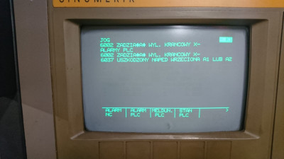

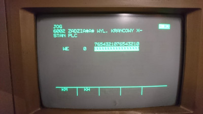

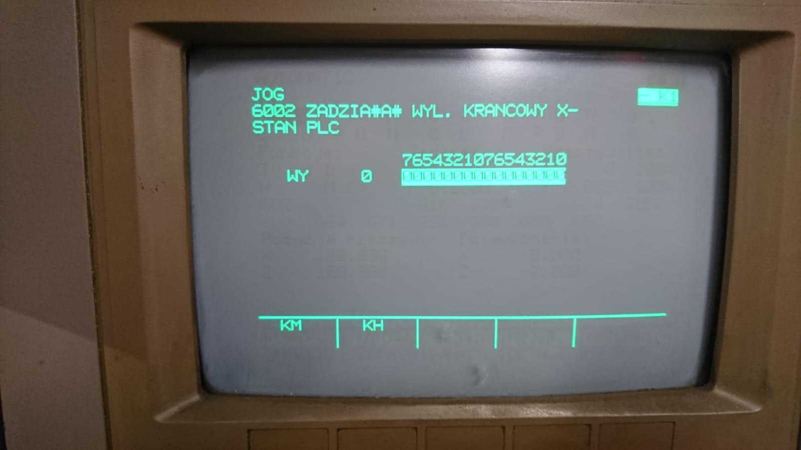

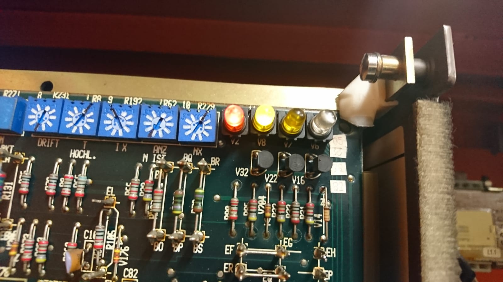

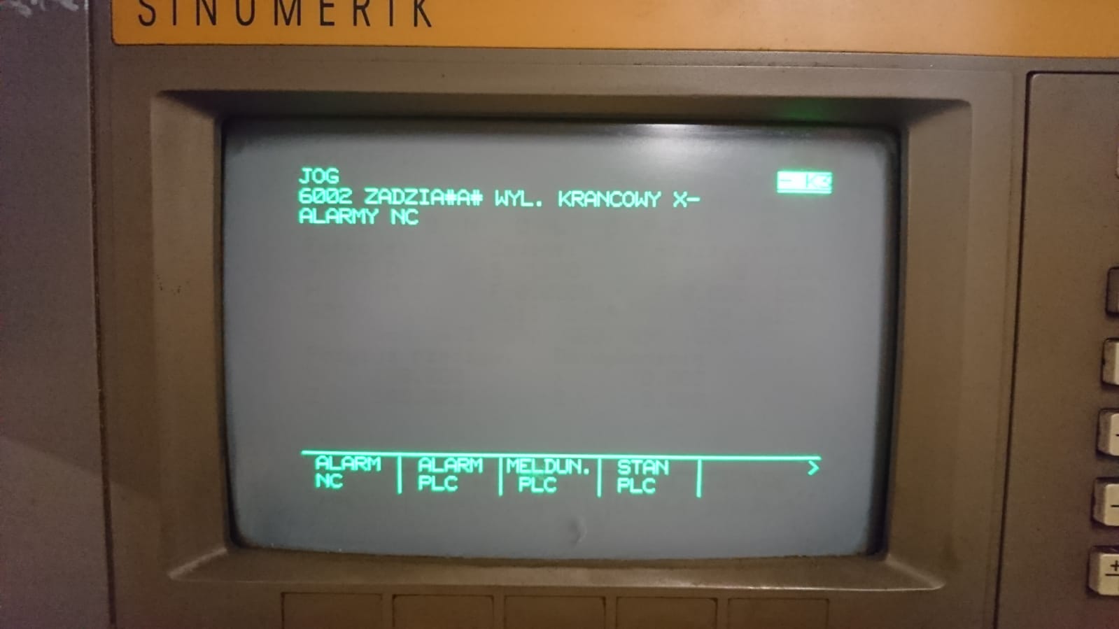

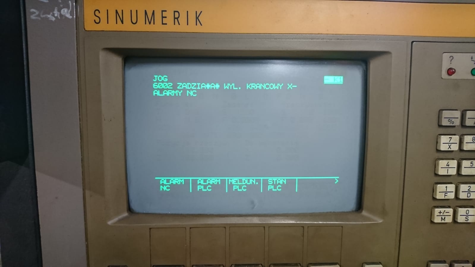

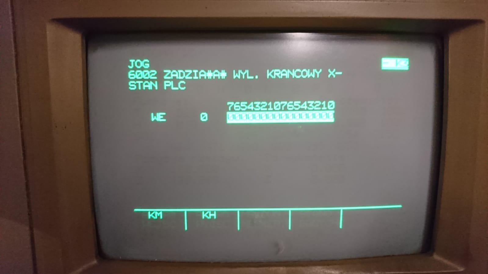

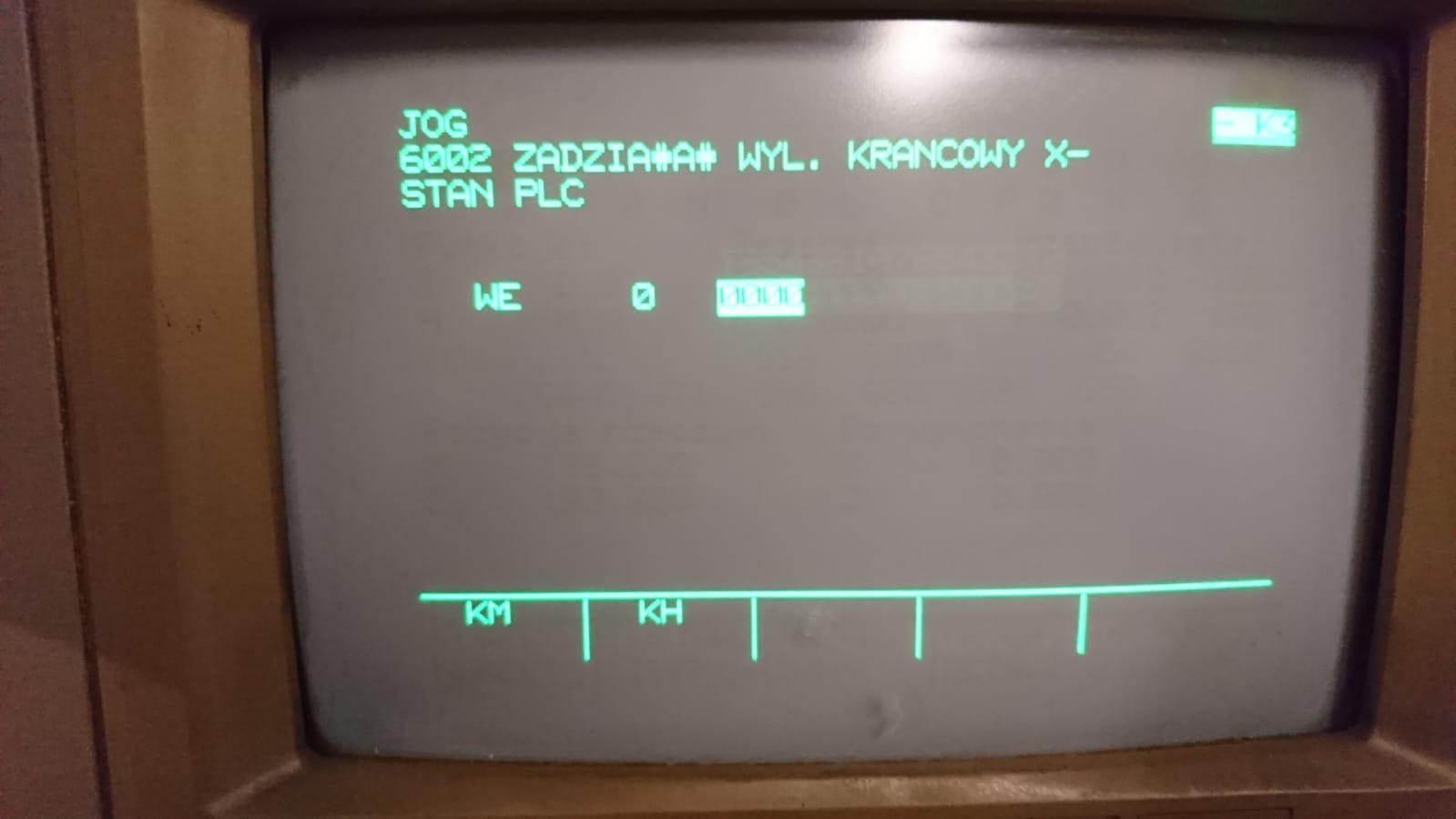

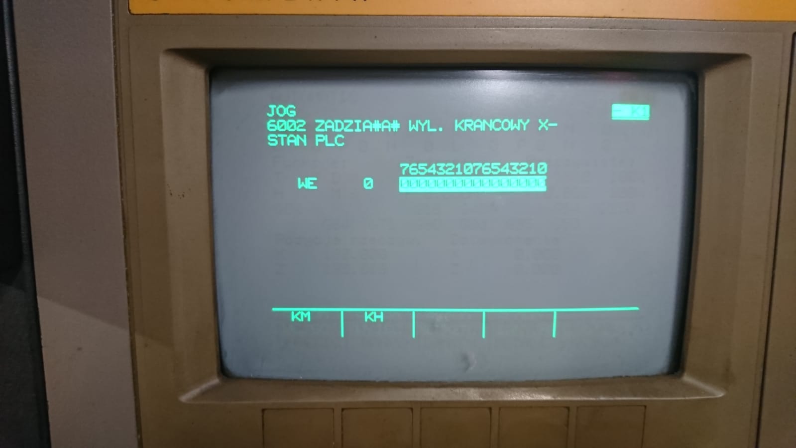

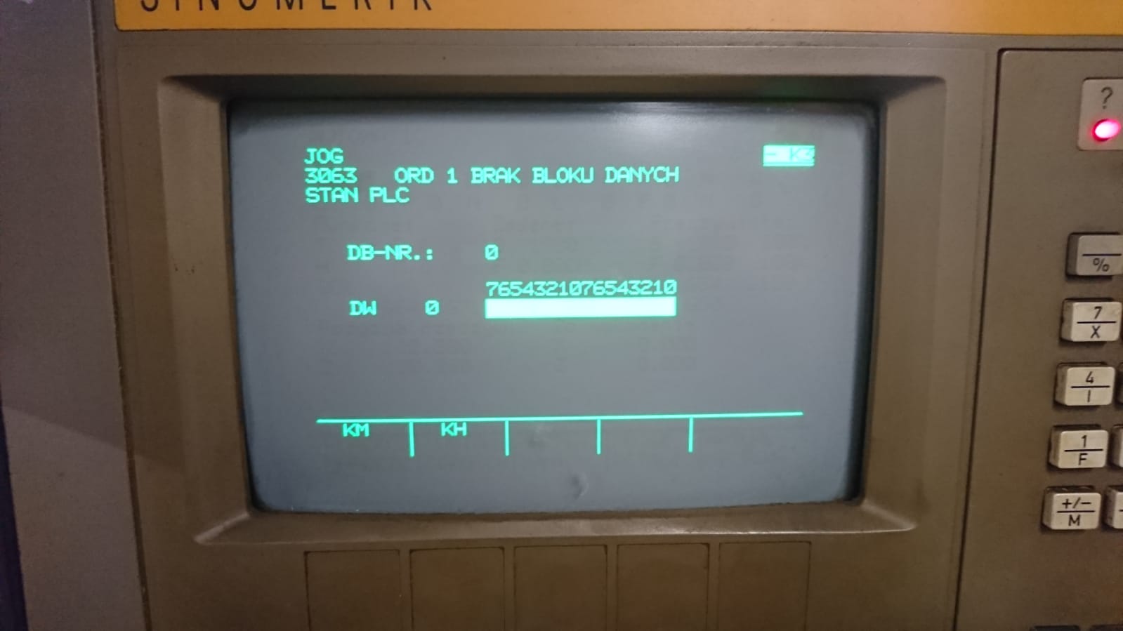

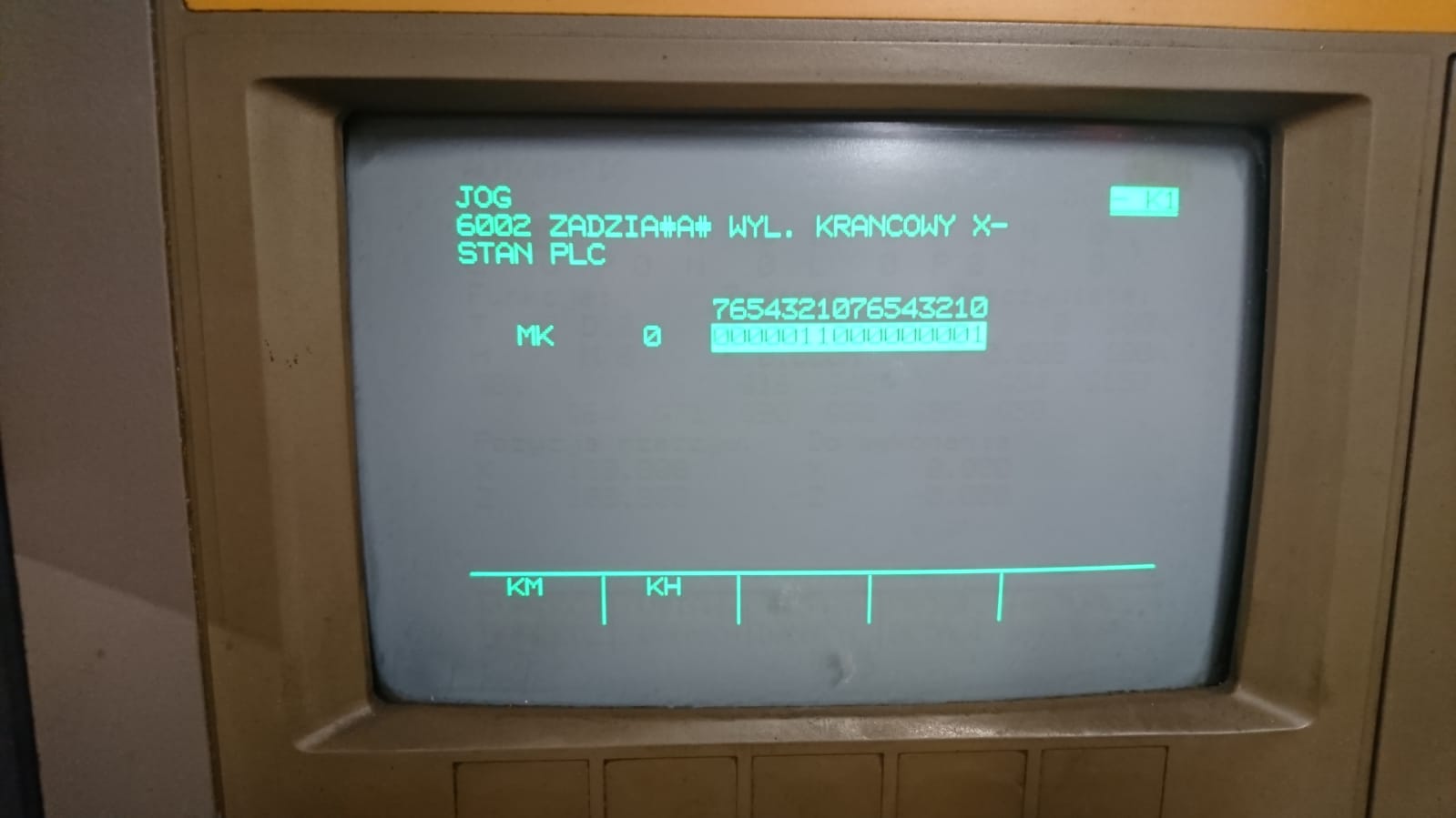

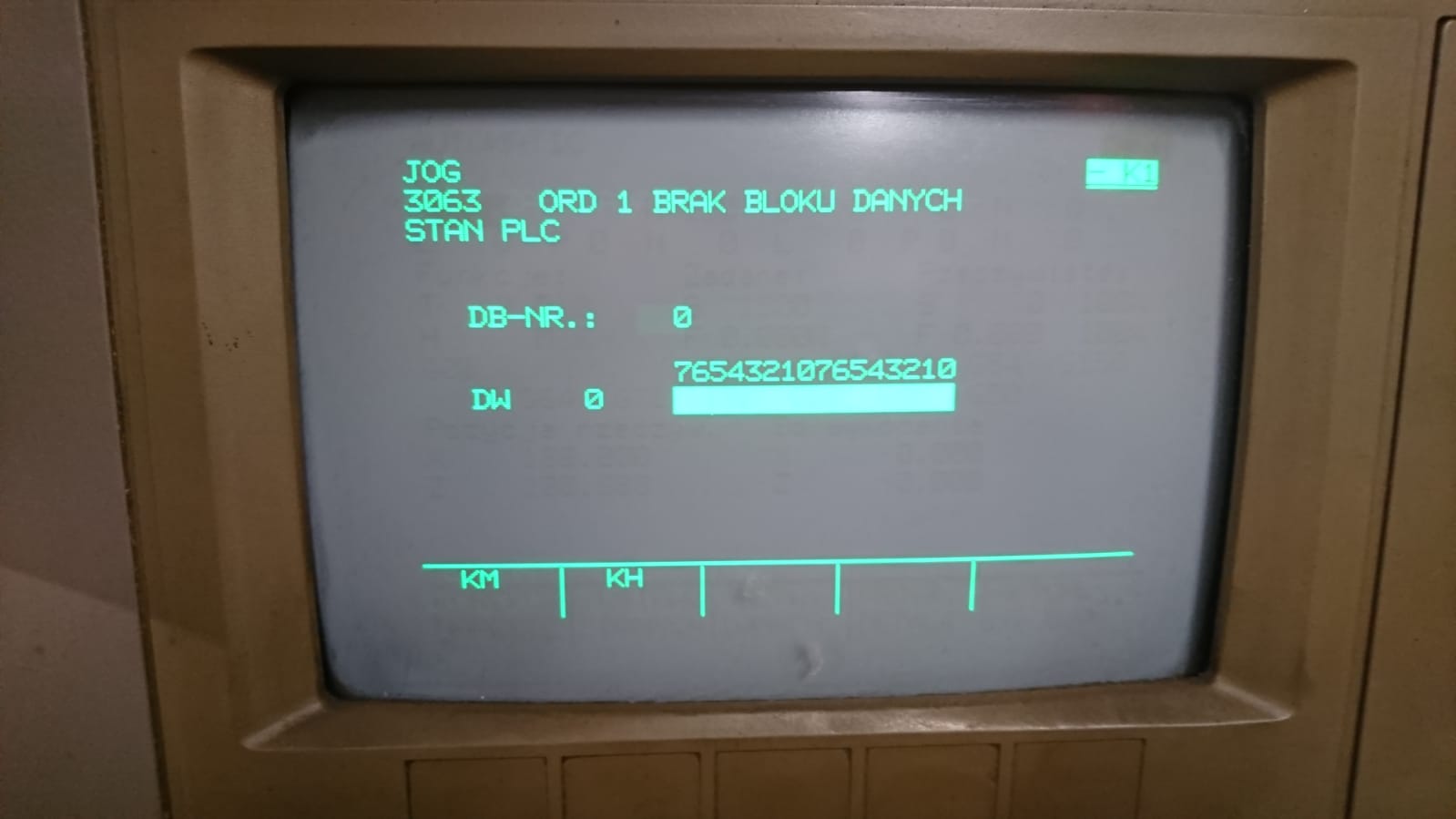

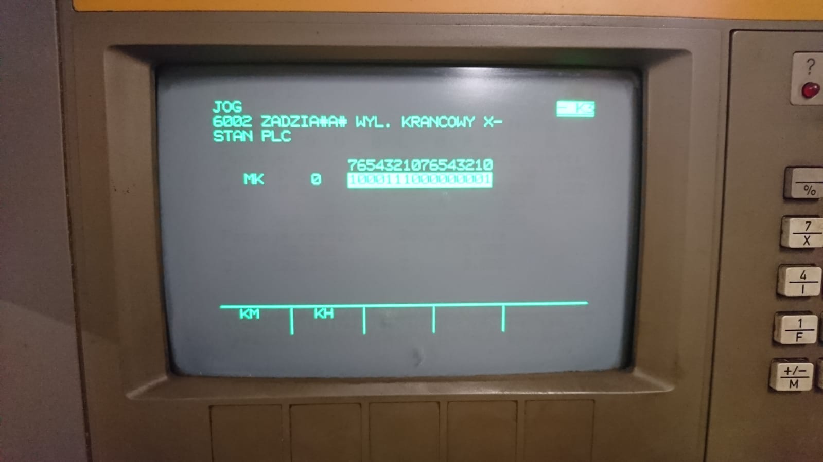

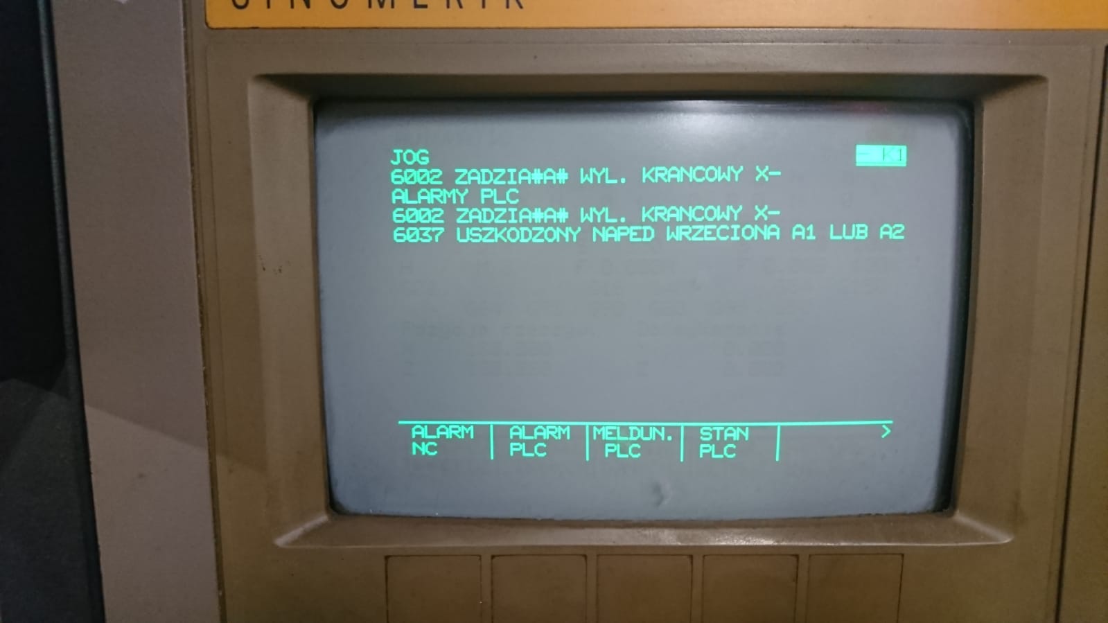

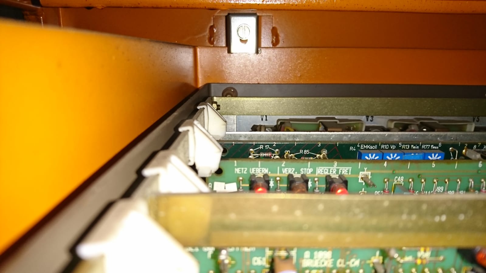

Coś się z nim dzieje... ale jak się nie ma co się lubi to się lubi co się ma ;) Już się przyzwyczaiłem.. jak dla mnie wszystko da się odczytać.
Właśnie przyszedłem z nową porcją zdjęć.
Led na przodzie sterownika oznaczony jest V2 i świeci na kolor czerwony dodatkowo bursztynowa kontrolka V8 również.
W tle świecą się kontrolki na jednej z kart: NETZ UEBERW. i REGLER FREI (zaprzeczony)

Czy ktoś ma jakiś pomysł lub spotkał się z takim problemem ?

Z tego co czytam to dalej nie możesz uruchomić wrzeciona?
Nie pamiętam już jak ta maszyna działała,ale czy jest możliwość sprawdzenia czy działają posuwy X i Z?
