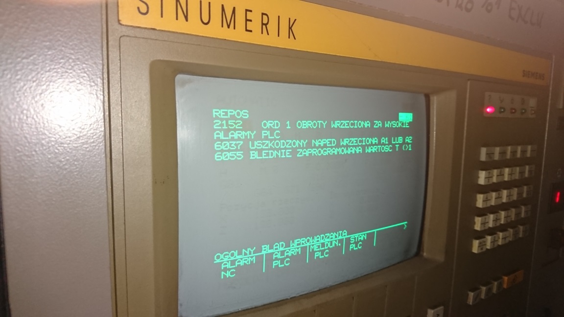

Z tego co pamiętam to nic szczególnego tam nie było. Sprawdzę dokładnie w piątek. Teraz wklejam to co udało mi się wcześniej zarchiwizować.
Dodane 33 minuty 6 sekundy:
Zamontowany był silnik: gsc b0 810-k; 1,7Nm; n=3000; 18v/1000; gen14v/1000
Zamiennie został zastosowany: gsc p610; 1,3Nm; n=3000; 15v/1000; gen 14v/1000

A sprawdzał ktoś w ogóle ten silnik? Błąd wskazuje na problem z napędem, niekoniecznie z silnikiem (moim zdaniem raczej sterownik). Tam siedzi silnik dc I tachopradnica, stosunkowo łatwo go sprawdzić.

Całość sprawdzona i sprawna

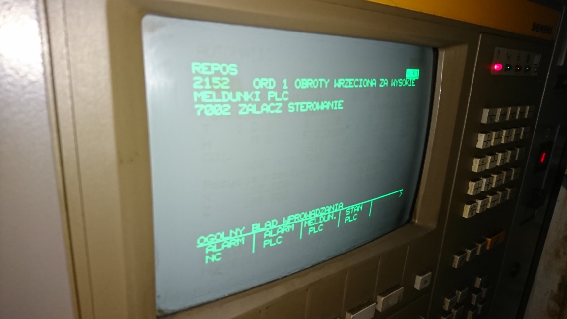

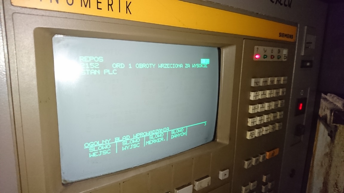

W pierwszym poscie piszesz o napedzie posuwu a na ekranie masz blad wrzeciona...

Nie do końca. Na zdjęciach jest napisane:
Uszkodzony napęd wrzeciona A1 lub A2. Gdzie A1 to napęd wrzeciona, a A2 napęd posuwu. I tutaj wydaje mi się, że wymiana napędu może mieć z tym związek = stawiam na A2. Pytanie czy kontrolery serw wymagają zmian nastaw ? Jak się do tego zabrać ... Ale też nie wykluczone, że wrzeciono nawala ... Z tego co wiem to z wrzecionem nie było problemu :)

Sprawdź kontrolki na napędach jeśli są. Jeśli nie ma to pomierz sygnały wg schematu.

Nie rozumiem ... jakie sygnały i jakie kontrolki napędu ? Dokumentację posiadam ale nie mam bladego pojęcia o co Ci chodzi. Proszę doprecyzuj.

Skoro sterowanie wyswietla blad to prawdopodobnie jest on zglaszany przez naped poprzez jedno z wejsc/wyjsc. A mozliwe, ze dodatkowo zapala sie odpowiednia "lampka" na napedzie. Masz schemat to szukaj na wyjsciach z napedu. A najepiej zawolaj jakiegos kumatego automatyka.

Kolego wrzuć zdjęcia szafy sterowniczej, sekcji z napędami wrzeciona i posuwów, może będzie prościej.
