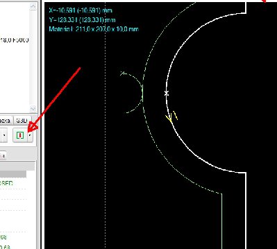

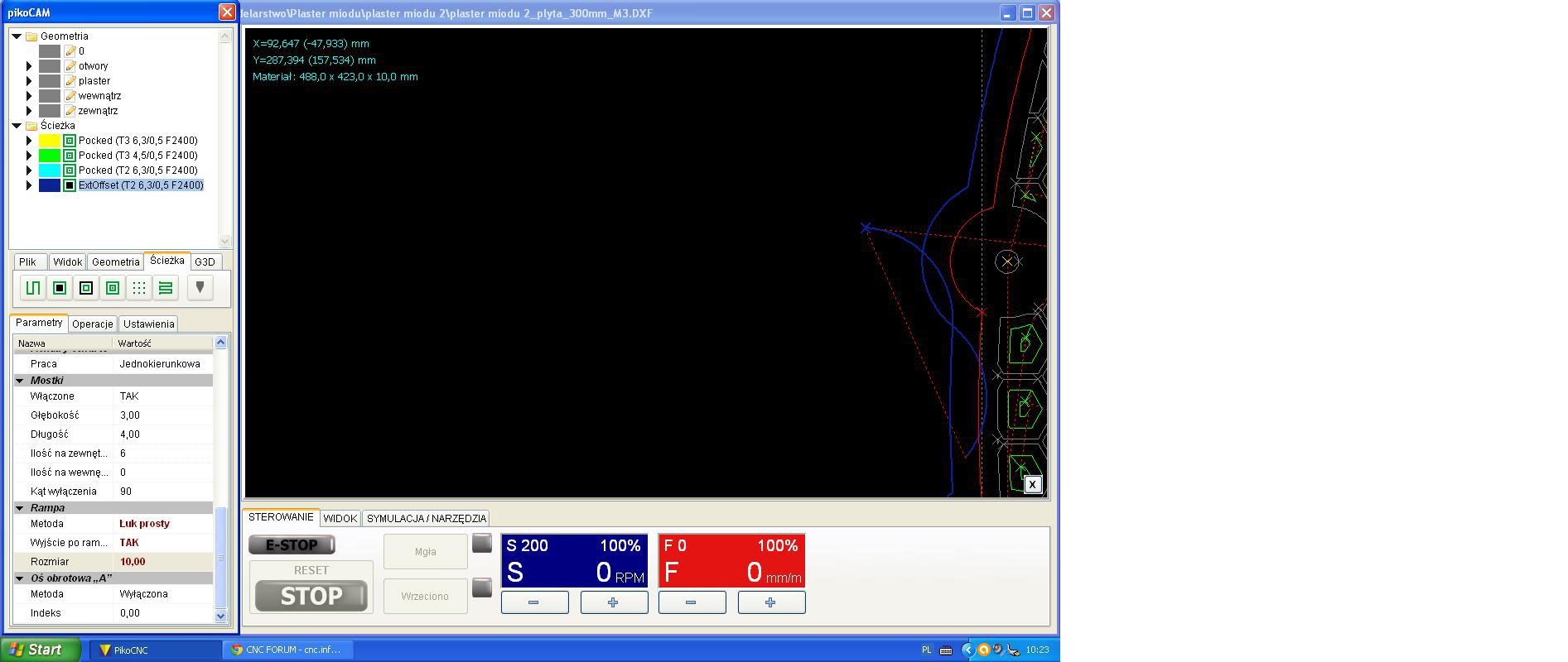

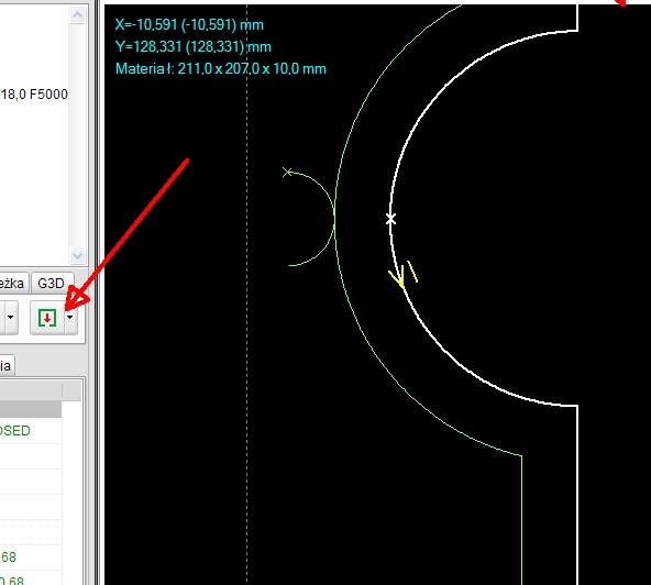

Czy jest w piko jakaś możliwość wskazania w którym miejscu ma być wejście i wyjście w np. zewnętrzny kontur po łuku, bo w tej chwili o ile wejście rampą jest ok (choć w miejscu które mi nie pasuje), to wyjście po rampie to wjazd freza w obrabiany materiał. Mogę co prawda wyłączyć rampę na wyjściu, ale to nie jest też dobre bo frez wyjeżdżając do góry w punkcie styku z materiałem zawsze trochę ten materiał przyhaczy. To samo dotyczy mostków: piko rozmieści mi np. 6 mostków ale niektóre wychodzą tam gdzie później ciężko je wycinać - wolałbym sam porozmieszczać je tam gdzie mi pasuje
[ Dodano: 2014-08-22, 10:27 ]
Poprawka: wjazd po rampie też jest nieprawidłowy:
(czerwona ciągła to zewnętrzna krawędź materiału, niebieska to ścieżka freza) - widać że i wjazd i wyjazd jest nieprawidłowy. Np. w Heeksie można to skorygować wskazując punkt wejścia i wyjścia freza po łuku, ale w piko nie widzę ? Tak jak teraz frez uszkodzi materiał zarówno na wjeździe jak i wyjeździe

jacek-1210 pisze:Czy jest w piko jakaś możliwość wskazania w którym miejscu ma być wejście
Można.
jacek-1210 pisze:w Heeksie można to skorygować wskazując punkt wejścia i wyjścia freza po łuku,
Jak widać na zrzucie można.
