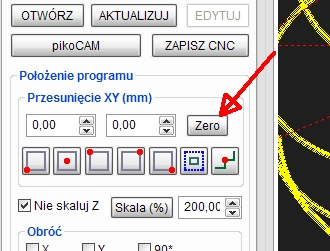

W kwestii funkcji "eksperymentalnej" w wersji 222 ale zdaje się też w 221 to było.
Pozycja obrazu CAM pracy na stole jest inna niż pracy gotowej do cięcia. Czyli jeśli zrobimy zoom na pracę w trybie cam, to jest ona widoczna na ekranie w trybie cam a podczas cięcia nie, i na odwrót. Uciążliwe i powoduje niepewność.
W wersji 221 znikał mi obraz z ekranu, kiedy przechodziłem do cama, ale nie wiedziałem dlaczego. Teraz zauważyłem powód.
Poza tym zawsze otwiera się katalog "jobs", ale rozumiem, że to tymczasowe, z powodu eksperymentalnego charakteru dodatku.
RobWan
Posty w temacie: 70
Posty: 1623
Lokalizacja: Swarzędz
#38
Post napisał: RobWan » 31 mar 2014, 23:48
mc2kwacz pisze:Teraz zauważyłem powód.
Powód jest tu.
Przesunięci programu. W CAM-ie nie jest uwzględniane, działa tylko na G-kodzie.
