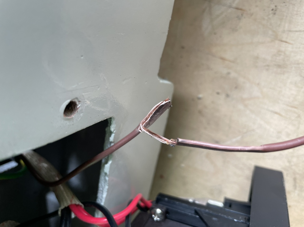

Tokarkę udało mi się dzisiaj uruchomić, ale oczywiście nie obyło się bez przygód. No więc podłączenie urządzenia do sieci powodowało przebicie na obudowę i - na szczęście - zadziała różnicówka! Po szybkim przejrzeniu przewodów, odnalazł się winowajcą:
Małe chińskie rączki musiały nie zauważyc przewodu który dostał się między puszkę a łoże. Bardziej jednak ciekawi mnie to, że w ciągu długiej drogi z Kraju Środka do Leroya w Piasecznie nikt nigdy nie podłączył tego urządzenia nawet do prądu... Po zlutowaniu i zaizolowaniu maszyna ruszyła 🙃

WiktorKowalczyk pisze:nikt nigdy nie podłączył tego urządzenia nawet do prądu...
trafiła ci się więc dziewica
ciesz się i używaj do woli :lol:
Z podłączania nie ma $$$ więc po co maja to robić ?. $$$ jest tylko ze sprzedaży. Kontrola jakości to była xx lat temu. Teraz liczy się ile sztuk sprzedane, i ile zer na koncie więcej. Resztę Ci już napisali. Skrobaki, geometria, piasek w skrzyni i poczytaj dobrze co tam jeszcze zastaniesz poza kablami bez koszulki. Samo to daje Ci obraz co to jest i, że należy to po swojemu sprawdzić i poskładać zanim zaczniesz cokolwiek robić.
