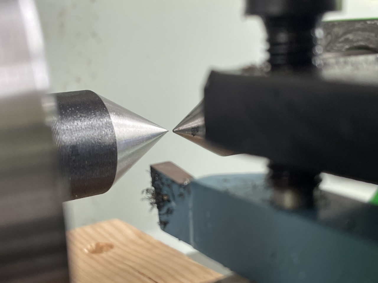

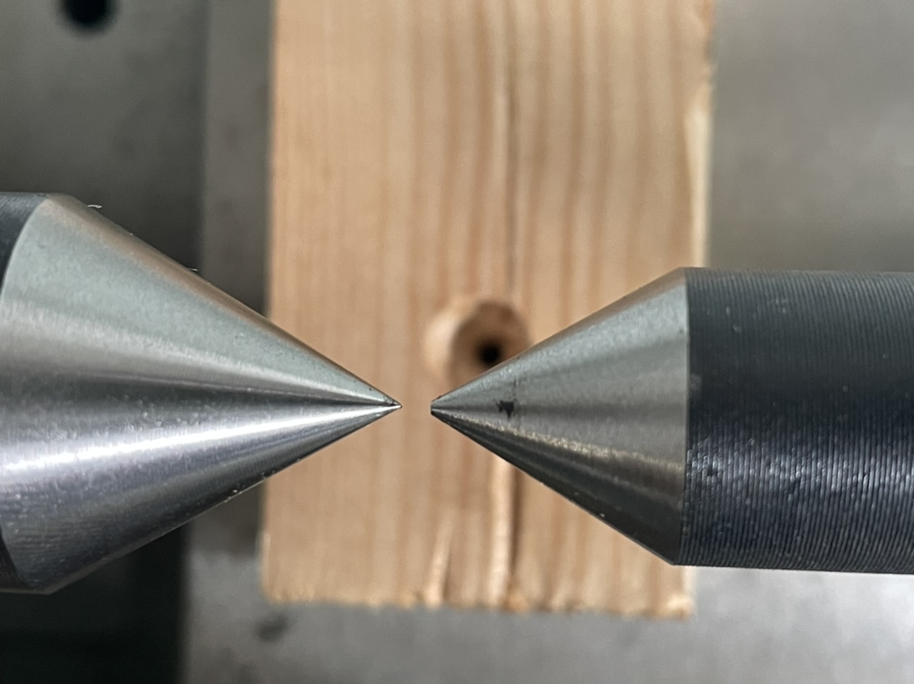

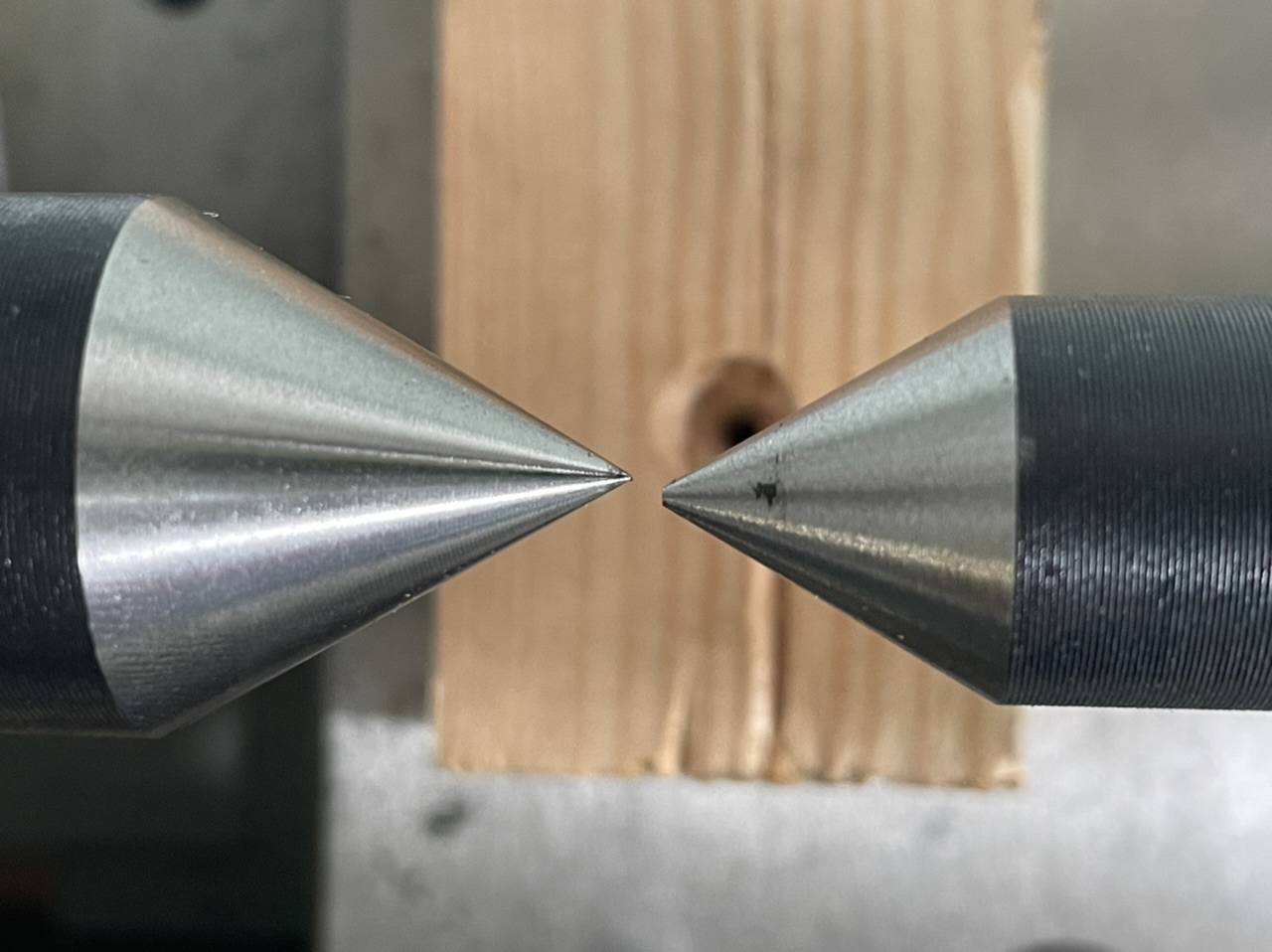

Powoli prowadze sobie dalsze prace. Chciałem sprawdzić geometrię konika. No i wyszło mi że jest on pochylony względem płaszczyzny loża o jakieś 0.3 stopnia. Zdaje się to potwierdzać pomiar czujnikiem zegarowym. Oczywiście mierzyłem na pinoli. Druga sprawa to spasowanie z pryzma. W zależności od ustawienia przy momencie skręcania mogę osiągnąć taką współosiowość:
Lub taką:
Dodatkowo, wygląda na to że kieł konika jest nieco niżej niż kieł we wrzecionie. Ale to nie powinno mieć specjalnego znaczenia, dobrze myślę?
Czeka mnie skrobanie podstawy konika, jakieś specjalne rady poza klasycznym "wytrwałości"?
Lub taką:

Rozbierz zobacz czy nie ma szyfu i zadziorów miedzy podstawą a korpusem. Jeśli źle siada na pryzmach oceń czy blokada go nie przestawia.

Od tego zacząłem, było tam pełno farby. Podszlifowalem powierzchnie kamieniem diamentowym nieco tak żeby było kilka punktów podparcia, ale to nie zniwelowało problemu.
No właśnie jest na tyle dużo luzo między pryzma i podstawą, że można zblokować w kilku pozycjach. ogólnie konik chwieje się jeśli nie jest ściągnięty blokadą.

no to niedobrzeWiktorKowalczyk pisze: ogólnie konik chwieje się jeśli nie jest ściągnięty blokadą.

WiktorKowalczyk pisze:Ale to nie powinno mieć specjalnego znaczenia, dobrze myślę?
Wszelka nieosiowość konika (nieważne, czy w górę, dół, prawo, czy lewo) spowoduje, że będziesz toczył stożki, a nie walce. Jak jest za nisko i zawsze tak samo za nisko, to prosta sprawa, bo konik powinien być dwuczęściowy i między te części możesz włożyć dystans. W pozostałe strony trochę gorzej.
Weź sobie wałek, najlepiej długi, zamocuj w kłach i przetocz zewnętrzną średnicę. Potem zmierz średnicę na obu końcach i będziesz miał odpowiedź, jaki stożek robi Twoja tokarka.

O jakość szybującą na po równi pochyłej na dół w przypadku tych małych maszyn. Żeby koń jak kołyska się gibał to nie czytałem jeszcze w tym dziale.
Dodał bym powierzchnie czyste i naoliwione. Inaczej cuda się dzieją z każdym przykręceniem. Jeden mikro wiórek , bród czy coś takiego się dostanie, to u mnie ciągnie stożek od razu od 0.5 setek do nawet trzech dych. To są lekkie małe koniki bez żadnego zgarniacza i trzeba na to zwracać szczególną uwagę. Gdy jest czysto pod koniem toczy w 0 - 0.02 do około 15 cm długości toczenia powiedzmy. Dłuższych rzeczy ja nie toczę więc nawet nie wiem co by wyszło i nie silę się na takie testy nawet. Mowa oczywiście przy prawidłowych powierzchniach a nie jak jest tutaj przy kołysce.

mój konik gibał się od nowości na łożu, poskrobałem z grubsza, po podstawę podłożyłem folie aluminiową i z tym żyje i jest jak jest, stwierdziłem że inwestowanie czasu w tą maszynę jest bez sensu, gdyby ona miała gwinty i posuwy i jakby to łoże było hartowane to można by się pobawić. Stożki robi ale wtedy toczę na dwa czy trzy przejazdy - nie wytaczam części aero, do modeli w zupełności starczy - tylko wiadomo co jeden przejazd to nie trzy i czas ucieka, no ale ja dałem 2300cebulonów to w zasadzie nie mam żadnych wymagań. Tokarka raz mnie zaskoczyła tocząc np ostatnio zaślepki gwintowne do rur, wałek 25mm z ciastoliny 235 na pełnej długości łoża - 0.00 odchyłki - aż nagrałem film, ale to wiadomo - raz się jej udało.
Oprócz tego że pinola idzie krzywo bo podstawa jest dziadowska, to również proponuje zwrócić uwagę co się dzieje po zablokowaniu pinoli - oczywiście w tym koniu blokada fachowa nie istnieje, ale moja pinola np po zaciśnięciu tejże blokady wypada zupełnie z osi i z praktyki wiem, że lepiej toczyć dociskając mocno kieł do materiału, przy toczeniu ewentualnie sprawdzić czy z drgań korbka się nie poluzowała i ewentualnie dociągnąć niż blokować tą blokadą - ale może to tylko mój egzemplarz tak ma. Nie jest to optymalne bo wiadomo po 5 latach maszyny to już mam otwór pinoli rozszajbowany i trzeba się z tym liczyć
ale u mnie zbliża się koniec utylizacji tego chińskiego śmiecia jak i ta fabryczna blokada, uważam że nawet jakby jej używał to wyjdzie na to samo tylko trochę później a jak patrze na twoje zdjęcia to i tak u mnie wygląda to lepiej to jeszcze śmiało mogę to sprzedawać jako nówka nieśmigana
Konik to najgorszy syf w tym całym skrobokopie.
Tu na zdjęciach zaniżenie jest spore, i o ile jakis tam nakiełek typu 5/8 czy coś takiego wyreza tobie jakoś nawiert pod wiertło, to np taki 1.5/3mm połamie się jak go dociśniesz, a z wierceniem - sam sprawdź jak będzie z wierceniem, bo na tych maszynach zdarzają się cuda wbrew prawom fizyki i logiki. Jak zrobi ci otwór przelot w tolerancji jaką tolerujesz - później możesz przelecieć wytaczakiem ewentualnie, to zostaw i nic nie rób - szkoda czasu, jeśli to ma zarabiać i masz nawet na tą skrobaczkę jakąś robotę to nie trać na nią czasu, zaadaptuj metody produkcji do niedoskonałości maszyny, nie każdy tokarz manualny pracuje na doskonałym sprzęcie, wielu wali na starych wyslużonych tokarkach i też nadkładają czas patentując. Odkuj ją i sprzedaj komuś innemu do nauki i kup następna maszynę. No chyba że masz sporo roboty np wiertle np 2mm od strzała to wtedy lipa z takim przesunięciem..
