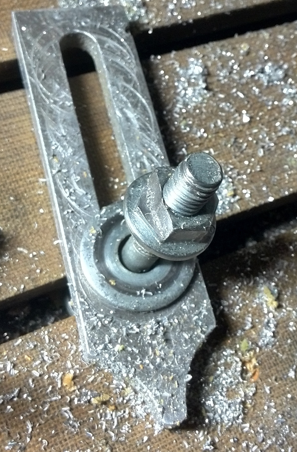

jak przywali frezem to pól biedy, gorzej jak nakrętka wrzeciona czy coś.
generalnie wydarzyło się takie coś raz w mojej praktyce. na mojej poprzedniej maszynce
przejechało frezem węglikowym 3mm prawie pół nakrętki M6 kołnierzowej tak na dobre 3mm wgłąb i posuwie około 600mm/min i 24kobr. nawet nie zdążyłem jakoś zareagować i może dobrze. odgarnąłem tylko wióry z nakrętki, frez przeżył :mrgreen:.
wygrzebie w domu fote tej nakrętki bo na tym akurat jest zasłonięta blachą i dołożę tu dla potomnych :D

zacharius
Posty w temacie: 28
Posty: 2558
Lokalizacja: Kraków
#23
Post napisał: zacharius » 06 lip 2017, 18:30
mam ją :mrgreen:

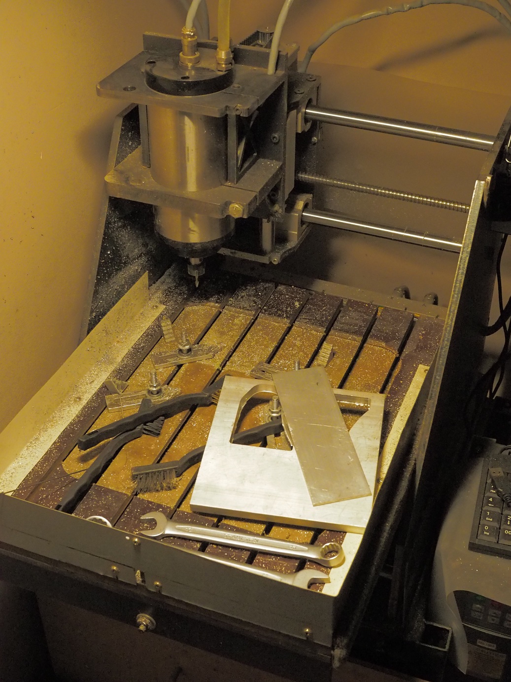

Post napisał: Petroholic » 06 lip 2017, 20:31
Ja dzisiaj wynalazłem w złomie na hali jakieś stare imadło maszynowe. Okazało się, że po wyczyszczeniu nawet działa tylko szczęki i podstawę pomiędzy ma styraną wiertłami przez jakiegoś debila :)
Chciałem szczęki lekko zabielić żeby podrównać i zrobić rowek w szczęce żeby mocować materiał na 5mm wgłąb rowka :) Pierwsze podejście frezem 8mm HSSCo obroty 3k posuw 100mm/min i po pół sekundzie frez przestał istnieć i zrobił trochę efektów pirotechnicznych :)
Ale za to zrobiłem inne postępy przy maszynce :)
Podczyszczona, znaleziona i usunięta usterka, zmontowana do kupy :)
Dołożona mgła (chwilowo zdemontowana z tokarki - muszę jeszcze zamówić dwie)...
W alu i czarnej stali robi robotę aczkolwiek jeszcze nie jadę pewnie nawet w połowie maksymalnych parametrów :D

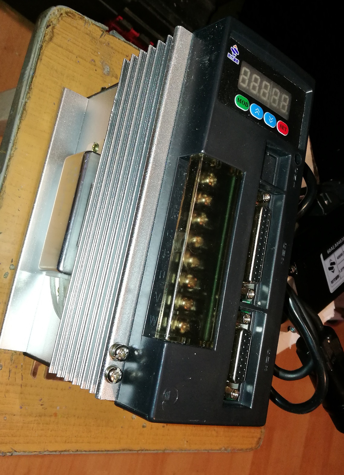

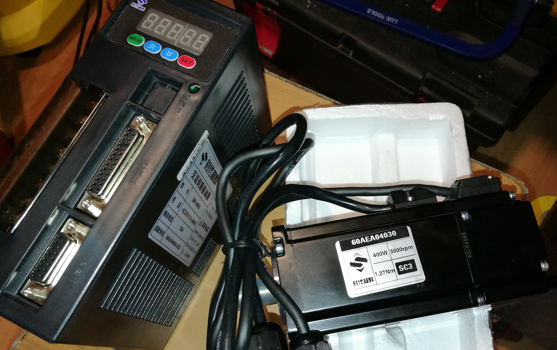

Post napisał: zacharius » 03 wrz 2017, 18:22
no wiec żeby nie było że wiem ale nie powiem.
maszynka dostanie takie o to zestawy serwonapędów zamiast tych co ma obecnie zamontowane.
pracy przy tym sporo, więc cierpliwości
