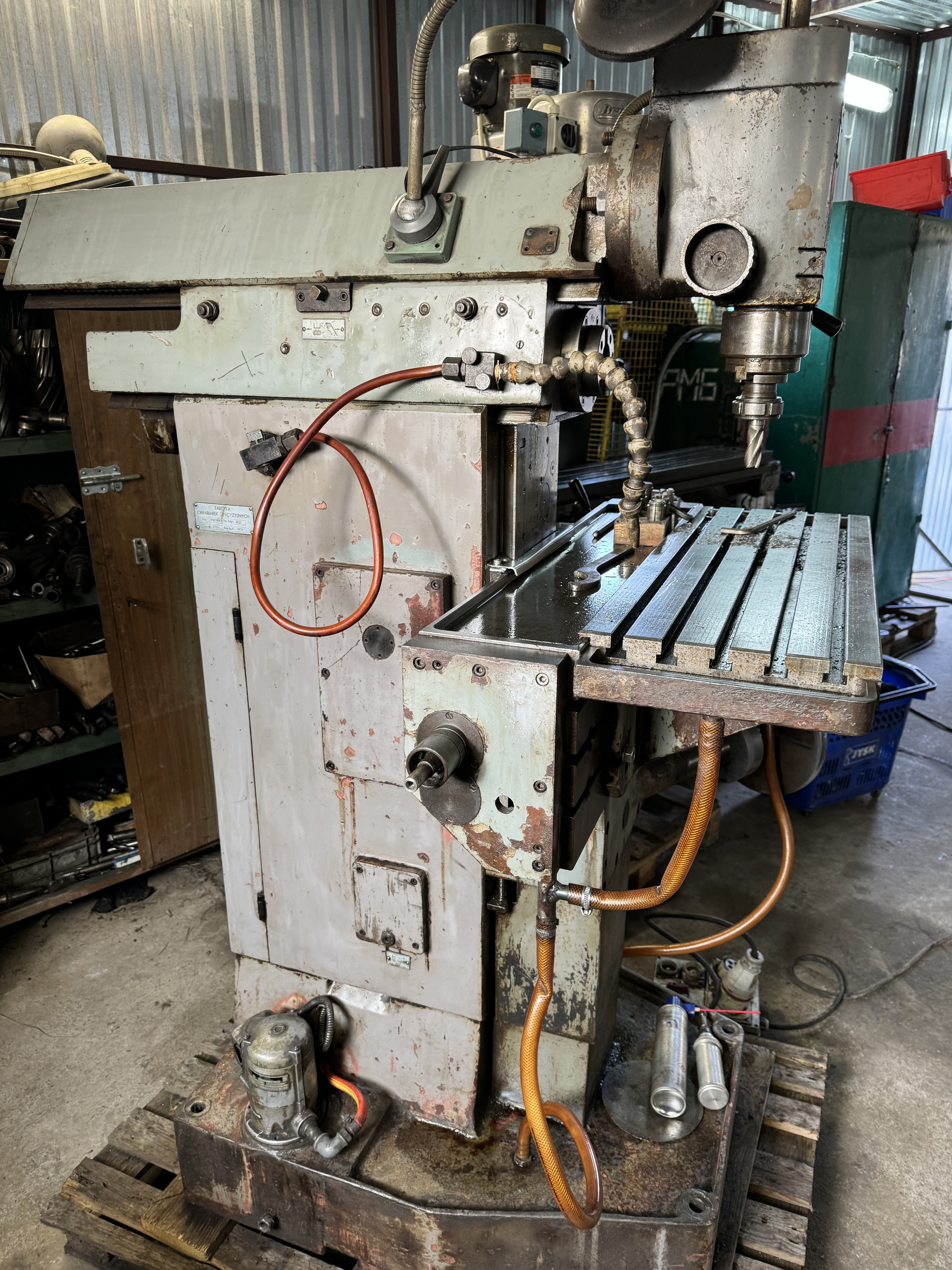

Ostatnio rozglądam się za frezarką narzędziową do użytku warsztatowo-hobbystycznego. Do tej pory pracowałem tylko na tokarce i samoróbkach CNC więc z konwencjonalną frezarką nie miałem za wielkiego doświadczenia. Szukam w okolicach województwa Podkarpackiego, więc nie bardzo jest niestety w czym przebierać.
Oglądałem Avię FNC 25E3 z '74 roku za ~13 tysięcy z imadłem, podzielnicą i podtrzymką do frezowania poziomego. To mniej-więcej maksimum jeżeli chodzi o moje możliwości zarówno budżetowe (z osprzętem, koniecznie przynajmniej podzielnica i podtrzymka), wagowe jak i rozmiarowe - nic większego już nie wcisnę.
Jak widać, maszyna jest dość solidnie poobijana. Osobiście mi to nie przeszkadza, z chęcią sam ją odświeżę. A wygląda, że to jeszcze oryginalna farba i pod spodem jest jedynie szpachla, więc mniej więcej chyba to realnie pokazuje jak i ile była używana.
Mam do Was parę pytań:
Na co konkretnie zwrócić uwagę? Napęd pracuje cicho, nic nie dzwoni, słychać chlupanie oleju z pompki w trakcie pracy. Luzy na śrubie stołu (lewo-prawo) nie zmieniają się zauważalnie w całym zakresie ruchu, na środku są takie same jak w skrajnych położeniach. Jeżeli chodzi o kliny i prowadnice to na końcu zakresu robi się może jedynie minimalnie ciaśniej, prawie niezauważalnie.
Czy ten model ma jakiś wady/problemy/specyficzne cechy o których powinienem wiedzieć? Wiem o dwóch kwestiach:
- Według DTR nie jest przewidziana praca głowicami frezerskimi. Trochę zakładam, że bardziej to ograniczenie tyczy się pracy maszyny w warunkach przemysłowych i delikatne planowanie w razie potrzeby głowicą 60mm będzie możliwe bez wyrządzania szkody.
- Smarowanie jest niestety mocno manualne, przez co maszyna może być bardziej zaniedbana.
No i ostatnie pytanie co do ceny. Wydaje mi się, że jest w miarę rynkowa. Trochę tańsze maszynki tego typu które widziałem albo były osprzętu, albo świeżo odmalowane pędzlem i stołem nosił ślady znęcania się Co sądzicie?
Z góry dziękuję za odpowiedzi!

Re: Avia FNC 25E3 - pomoc w ocenie stanu
Da się to wyłączyć do prądu? Jeśli tak to przefrezuj coś na niej i zobacz jaka wychodzi powierzchnia, to Ci powie co nieco o stanie łożysk głowicy.
Jeśli jesteś z Podkarpacia możesz zaglądnąć, mam trochę większa FND32, możesz zobaczyć co i jak. Jeśli chcesz odezwij się na PW.
Pozdrawiam.
W poprzedniej pracy mieliśmy 2 takie, na śrubach kulowych już nawet.
Planowanie głowicami było prawie non stop, 3 płytki trójkątne fi63, dawało rade ale hałasuje / wali strasznie.
Maszyna udana, jeśli nie zajechana to bedzie służyć, jest popularna wiec o części łatwiej w razie co.
Sprawdź dokładnie pinole, luzy wysuwanie itp, chyba grawitacyjnie opada, to dość upierdliwe.
Stół widać nie podziurawiony wiec może miała lekkie życie.
Jedyne co jakoś mi nie daje mi spokoju to dlaczego jest dwukolorowa - belka i stół jest bardziej zielona gdzie główna kolumna jest szara. Bo nie wygląda na malowaną..
Może to być składak, ta maszyna ma 50 lat, ja bym nie dał 13000 za takiego starucha. W dzisiejszych czasach frezarka manualna to nie jest chodliwy sprzęt, na OLX stoi od dłuższego czasu AVIA FNC 25 E3 za 6000 i nikt jej jakoś nie chce.
Dzięki, to bardzo cenna uwaga na temat ceny - nie znam bardzo dobrze rynku.
Też myślałem że konwencjonalne frezarki nie są chodliwe, ale dobrze wyglądający Wagner FCW350 i FUS 22 uciekły mi bardzo szybko sprzed nosa.
Mówisz jak podejrzewam o https://www.olx.pl/d/oferta/frezarka-na ... XWwC3.html - ona wygląda jednak trochę gorzej. Oczywiście nie wiem w jakim jest faktycznie stanie, bo jest mocno poza zasięgiem transportu. Nie ma też osprzętu, więc do tych 6 tysięcy trzeba dodać pewnie minimum 2-3 tysiące żeby było porównywalne za podzielnicę, imadło i okular do poziomu (albo i więcej).
Osprzet to sobie kupisz jaki chcesz, nie wiem też po co Ci okular do poziomu w takiej maszynie. Więcej przezbrajania i ustawiania jak robota warta pomijając wrzeciona i odpowiednie frezy.
bear pisze:nie wiem też po co Ci okular do poziomu w takiej maszynie
Miałem zapytać o to samo. U siebie mam okular, kupiłem z maszyną i jak wrzuciłem do szafy z osprzętem po zakupie tak leży do tej pory nie użyty ani razu. Już lepiej za te pieniądze kupić zamiast okularu kilka oprawek albo dobre frezy z węglika.
Z pewnością macie rację - nie używałem do tej pory nigdy frezarki konwencjonalnej więc nie wiem co jak bardzo się przydaje.
No nic, wstępnie skłaniam się raczej żeby spasować z tą ofertą. Nie jest wybitna a nie śpieszy mi się, może pojawi się coś lepszego.
