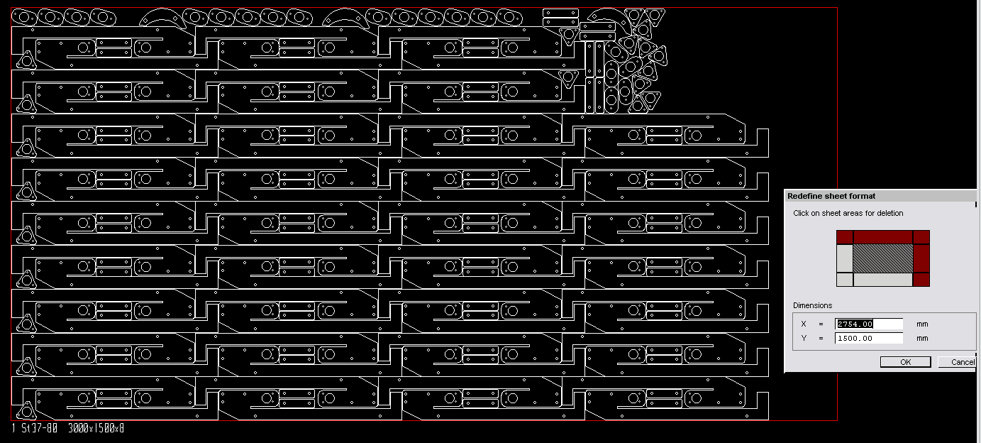

Ok, sprawdziłem to i wygląda że spreparowałeś swój nesting. Przy 5mm jak to mówisz nie mógłbyś wstawić małych płaskowniczków wewnątrz założonych tych dłuższych listew - bo tam pozostaje tylko 138mm odstępu a płaskowniczek ma 130mm - automat na pewno na to ci nie pozwoli.
Ale dobrze - zrobiłem nesting na 4mm odstępach i 5mm do krawędzi - i co ciekawego się okazuje - detale zajmują długość 2766mm (z odstępem na końcu arkusza za detalami) - zatem ty działasz na jeszcze mniejszych odstępach i marginesach albo użyłeś niedozwolonego chwytu marketingowego.
Zagrajmy w twoja grę - 2mm odstępów i 3mm marginesy i co? Pobiłem cie o 2mm - ależ sukces. Ale czy o to chodziło?
mógłbym jeszcze wszystkie małe detale z "góry" umieścić w narożniku.
Produkcja wielko-seryjna - powiedzmy że przez tydzień ma się wyciąć 500 takich samych arkuszy - w takim wypadku programista chyba musi dopiąć nesting do ostatniego guziczka a nie zdawać się na automat - bo może przez to mieć potrącony koszt kilku arkuszy z wypłaty. Najważniejszy jest balans między czasem a efektami. ALe człowiek i tak potrafi więcej od maszyny - na pewno wie więcej o dalszej obróbce - coś może zawęzić potem zmieni aranżację kolejności cięcia - myślimy i mamy wyobraźnię a automat jeszcze nie (i oby nie :D )
Dzięki za fajną prezentację. Na pewno zostaniemy przy topsie :)

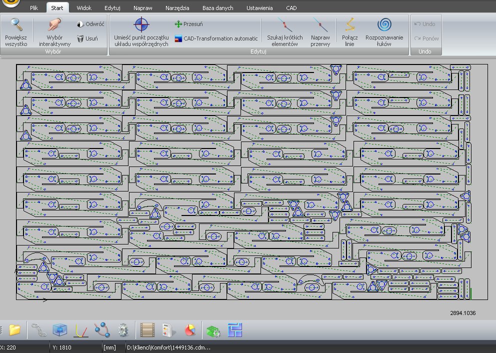

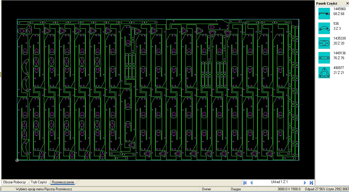

Bri pisze:Ok, sprawdziłem to i wygląda że spreparowałeś swój nesting. Przy 5mm jak to mówisz nie mógłbyś wstawić małych płaskowniczków wewnątrz założonych tych dłuższych listew - bo tam pozostaje tylko 138mm odstępu a płaskowniczek ma 130mm - automat na pewno na to ci nie pozwoli.
Masz racje, moje nieumyślne niedopatrzenie, oczywiście pisałem o odległościach detal-detal 5mm oraz detal-arkusz 5mm, a ustawione miałem zarówno w CAGILI jak i w SigmaNEST detal-detal 4mm i detal-arkusz 5mm.
Zatem prostując sprawę zamieszczam raz jeszcze te dwa rozkroje, tym razem już na pewno z prawidłowymi parametrami.
Obrazek Obrazek
W przypadku SigmyNEST używałem różnych algorytmów nestingu, wybrałem najlepszy uzyskany wynik.
Wyniki długości rozkrojów:
- SigmaNest - 2993mm
- CAGILA - 2894mm

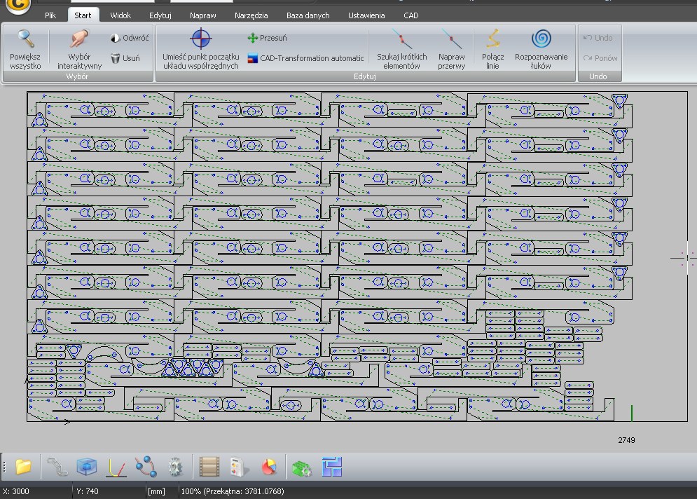

Bri pisze: Zagrajmy w twoja grę - 2mm odstępów i 3mm marginesy i co? Pobiłem cie o 2mm - ależ sukces. Ale czy o to chodziło?
Słuchaj.. nie wiem czy szukasz dziury w całym, ale moim celem na pewno nie jest żadna gra, gdybym próbował kombinować to zachowując te parametry o których piszesz otrzymałbym coś takiego
Chyba znowu krócej, ale rzeczywiście nie o to chodzi :). Proponuję abyś spróbował wykonać nesting w TruTopsie zachowując pierwotnie ustalone parametry i nie używając żadnych wspólnych linii cięcia, co chyba uczyniłeś zamieszczając swój zrzut ekranu, ale zostawmy już to. Spróbujmy wykonać wspólnie jakieś miarodajne porównanie.
