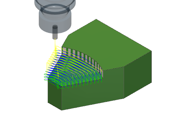

Nie mogę dobrać strategi do obróbki zaznaczonej płaszczyzny- cały czas traktuje to jako pocket i albo nie docina i wchodzi od środka materiału. Poszukuję czegoś w stylu planowania z ograniczeniem powierzchni, czyli zmiana kierunku za materiałem ale żeby dojechało ładnie do ścianki.Obrabia ktoś podobne kształty?

Post napisał: TOP67 » 15 kwie 2021, 21:28
2D Contour i dodajesz Roughting Passes
Ale lepszą strategią jest 2D Adaptive z zostawieniem 0,5 mm i potem 2D Contour

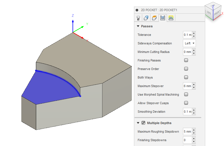

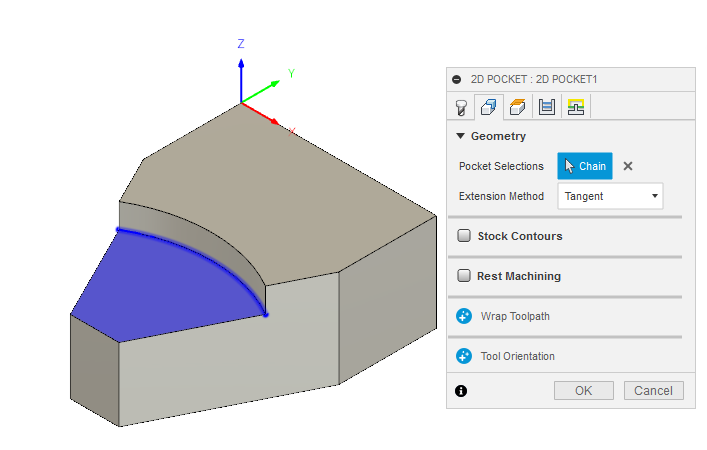

Post napisał: brandnew » 15 kwie 2021, 22:47
Adrian M. pisze:cały czas traktuje to jako pocket i albo nie docina i wchodzi od środka materiału
No nie wiem.
Można tak jak napisał
TOP67 pisze: lepszą strategią jest 2D Adaptive z zostawieniem 0,5 mm i potem 2D Contour
ale nie ma też problemu z 2D pocket
co przy takich takich ustawieniach przejść
daje taki efekt

Post napisał: Adrian M. » 18 kwie 2021, 22:03
Dzięki wielkie, nie zauważyłem, że mogę tworzyć otwarte kontury w Adaptive. Z ciekawostek detal ten jest robiony w NC11LV przed hartowaniem. Kopanie konturu robiłem frezem fi12, 6piór, obroty 2680 posuw 1650, ap 12mm ae 0,3mm maszyna na BT30-szło bardzo przyjemnie.

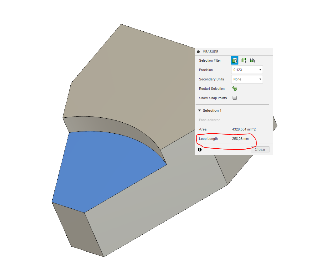

Jak zsumować długość zaznaczonych krawędzi? W opcji "measure" mogę zaznaczyć tylko dwie.

Post napisał: brandnew » 24 kwie 2021, 21:20
Ja zrobiłem to tak: z karty INSPECT wybrałem MEASURE i zaznaczyłem obrabianą powierzchnię. W oknie informacji dostałem powierzchnię i obwód.
