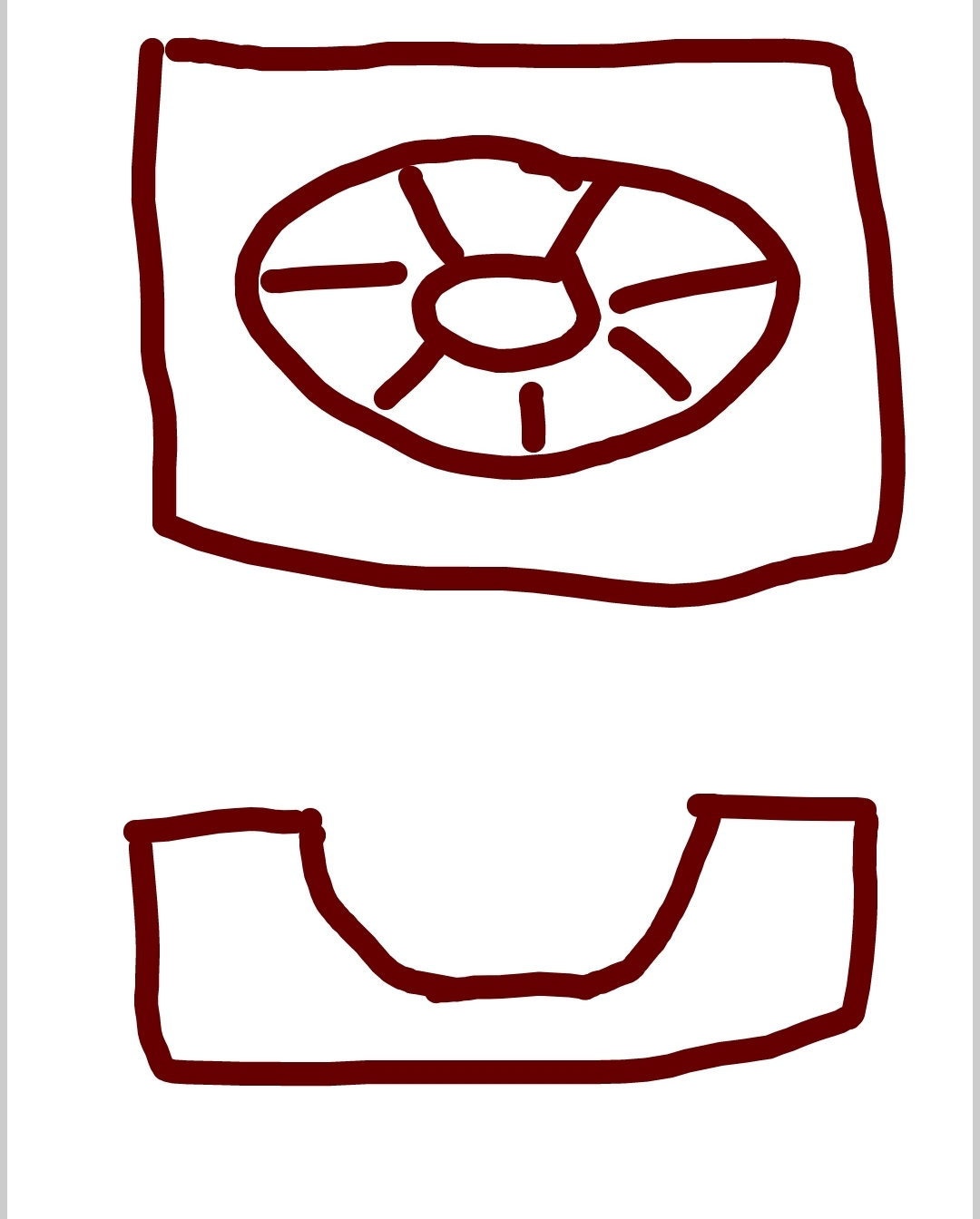

Post napisał: matis365 » 19 cze 2020, 14:10
Cześć chce zrobić wgłębienie w desce w kształcie elipsy na Fusion 360. Mniej więcej naszkicowalem to poniżej ręcznie ;)
Mógłbym ktoś doradzić jak to zrobić ? Jaka opcja ? Lub czy jest jakiś film na Youtube.
Raz to zrobiłem ale zapomniałem jak A teraz nie mogę tego powtórzyć ;)
TOP67
Posty w temacie: 25
Posty: 2214
Lokalizacja: Wrocław

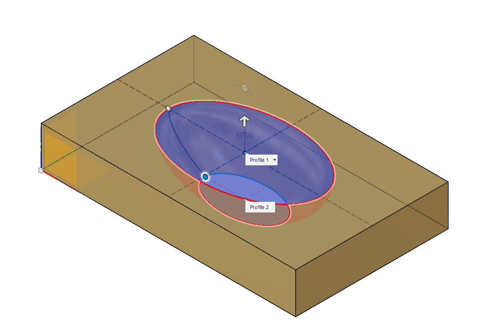

Re: Autodesk Fusion 360 - kącik porad
#325
Post napisał: TOP67 » 19 cze 2020, 14:41
Bryła obrotowa?
Rysujesz na szkicu elipsę i ją obracasz
matis365
Posty: 5
Rejestracja: 19 maja 2020, 19:17
#326
Post napisał: matis365 » 19 cze 2020, 18:22
Nie to nie to ;) bo na spodzie musi być płaska mniejsza elipsa.
TOP67
Posty w temacie: 25
Posty: 2214
#327
Post napisał: TOP67 » 19 cze 2020, 18:34
A jaki ma być kształt krzywej w przekroju?
Można przecież wypełnić taką dziurę od dowolnego poziomu?
Albo użyj Loft
