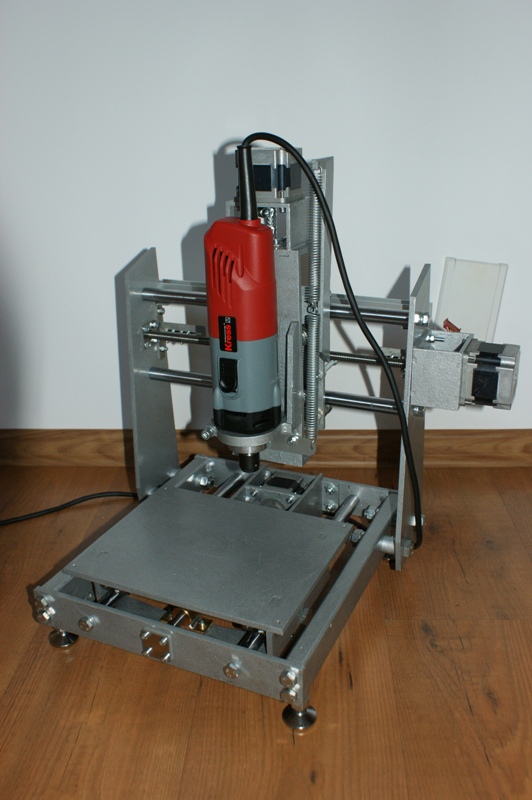

Przygnałem tutaj korzystając skwapliwie z zaproszenia i znowu swój wzrok mogę dopieścić widokiem zgrabnej i starannie wykonanej konstrukcji. Sam jestem pasjonatem małych maszyn więc przyjemność podwójna. Bardzo ucieszyła mnie informacja że silniczek 0.6 Nm też jest w stanie powalczyć ponieważ właśnie takie zamierzam wykorzystać do swoich pierwszych doświadczeń. Kolego Jaszuk88,
czy przewidujesz w tej konstrukcji jakieś zamknięcie rampy blachą spinającą pionowe kolumny? Podobnie jak to uczyniłeś w poprzedniej? Intuicja mi podpowiada że bez takiego usztywnienia rampa może się przy obciążeniu w trakcie frezowania wyginać na boki :???:
Jaszuk88
Posty w temacie: 10
Posty: 724
Rejestracja: 14 gru 2007, 19:54
Lokalizacja: nasza galaktyka
Post napisał: Jaszuk88 » 31 paź 2008, 18:22
diodas1,
Konstrukcja tej frezarki jest bardzo sztywna. Chyba nie będzie potrzeby stosowania dodatkowych wzmocnień na bramie. Tak naprawdę wszystko wyjdzie w praktyce.
Zastosowałem natomiast zgodnie z sugestią Gmaro wzmocnienie na osi Z - było bardzo potrzebne ponieważ ciągnąc ręką ( z dużą siłą) za wrzeciono zauważyłem lekkie ugięcie. Gmaro leci punkcik. :smile:
Zamontowałem również wysięgnik ze sprężyną której zadeniem jest ulżenie ciężarowi osi Z i frezarki -działa znakomicie.
Obecnie montuję krańcówki i okablowanie maszynki. To zajmuje więcej czasu niż budowa mechaniki :lol:
Fotki w niedługim czasie.

mogę zapytać jak zamocowałeś te trójkąty? na śruby M3?
Jaszuk88
Posty w temacie: 10
Posty: 724
Post napisał: Jaszuk88 » 31 paź 2008, 19:32
upadły_mnich,
Ja lubię spawać :smile:
upadły_mnich
Posty: 1612
Lokalizacja: Lublin
Post napisał: upadły_mnich » 31 paź 2008, 19:35
a to wyjaśnia sprawę :smile: bez pytań

Post napisał: Jaszuk88 » 10 lis 2008, 10:04
Witam ponownie
Założyłem wyłączniki krańcowe, trójkąty, sprężynę, silniki, wszystko się kręci.
Brak tylko prądu :lol:
Dzisiaj będę pracował lutownicą i mam cichą nadzieję, że jak się coś nie ....
to będzie na tyle prądu aby silniki się zakręciły :smile:
