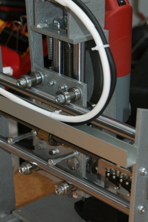

Miałem w chrakterze sprzęgła zamontowany wąż już w pierwszej maszynie.
Siła trzymająca jest ogromna - nie zdażyło się aby wąż obrócił się na osi.
Jednak myślę że gdyby np. brama przejechała krańcówki i uderzyła w korpus to takie sprzęgło byłoby bezpiecznikiem dla konstrukcji - czyli dodatkowa zaleta.
Jak popracuję w AL a mam taką nadzieję, to się ujwnią dobre i złe strony takiego rozwiązania o czym nie omieszkam poinformować :smile:

Jaszuk88 pisze: - prowadnice rolkowe z łożysk
Jakie dokładnie są to łożyska (skośne jednorzędowe, dwurzędowe) ?

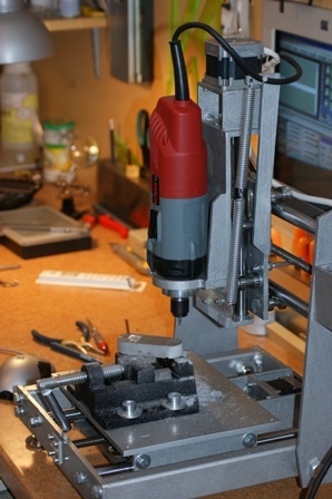

Witam po długiej przerwie ale trudno pogodzić wszystkie obowiązki i czasu na majsterkowanie niewiele.
Do dzisiaj jeszcze nie podpiąłem wyłączników krańcowych choć już mechanicznie są zamontowane i pracują prawidłowo.

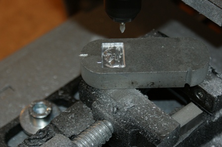

Frezowałem już w mdf - sama przyjemność wszystko pracuje znakomicie - prędkość skrawania 1000mm/ min. Frez jak niżej.

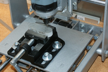

Wczoraj było pierwsze frezowanie w aluminium. Mam kompletny brak doświadczenia we frezowaniu metali - to był pierwszy raz :lol:

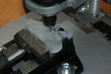

Frez w kształcie V ,30 stopni z węglika spiekanego, średnica 3 mm, obroty na Kresie maxymalne ( 25 000 obr/min). Pierwsze posuwy 20 mm / min, póżniej 250 mm/min, posów dojazdów 1200mm/min.
Chłodziłem frez denaturatem i to był chyba błąd. Przy pracy bez chłodzenia na sucho element jest ładniejszy. Przy chłodzeniu denaturatem materiał zacierał się - element praktycznie zepsuty. Oczywiście musiałem popraktykować i doszedłem w aluminium do prędkości 800 mm/ min ale już nie miałem możliwości porówniań, ponieważ uszkodziłem ostrze freza - myślałem, że jest wieczne :wink:
Pierwsze wnioski. Myślę, że można frezować prędkością 200 mm/min przy max zagłębieniu do 3 mm, frez jak wyżej ale na sucho bez chłodzenia. Bardzo proszę praktyków o uwagi do moich obserwacji.
Sama maszyna spisuje się dobrze. Po pierwszym frezowaniu skorygowałem luzy nałożyskach- wszystko się ułożyło.
Następne frezowania nie powodowały dalszego luzowania się podzespołów. Jedynie na naktętce osi X wystąpił mały luz i jestem przekonany co do celowości stosowania dwóch nakrętek- na własnej skórze. Napewno zrobię przeróbki , podoba mi się sposób Gmaro. Myślę, że ten luz na jednej nakrętce będzie się powiększał.
Łożyska zwykłe

U mnie spokojnie idzie z prędkością 1700mm/min to już kres osiągów sterowników na A3977 i frez kulisty taki jaki jest przewidziany do tego programu z tego co pamiętam..co do parametrów to na forum ostatnio ktoś zapodał programik do przeliczania parametrów może to ci pomoże na starcie ..
o jest https://www.cnc.info.pl/topics40/progra ... t10534.htm
