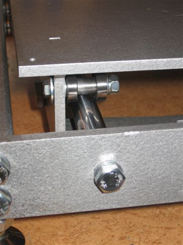

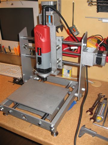

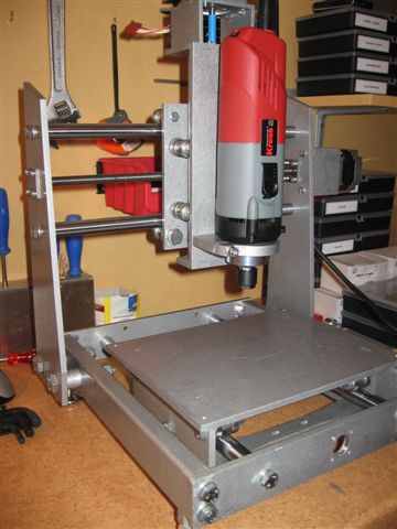

chcę przedstawić moją drugą konstrukcję frezarki cnc.
Nazwałem ją "Tryton Mini".
Konstrukcja w całości została wykonana ze stali.
Oto kilka danych maszynki:
- pole pracy X 200; Y 150; Z 90
- wałki fi 16
- prowadnice rolkowe z łożysk
- śruby trapezowe M10 x 2
- silniki 0,6 Nm
- sterownik Mixpol Slim 3 - 2,5 A
- wrzeciono Kres 800 W
Mam nadzieję, że z powodzeniem uda mi się frezować metale kolorowe.
Obecnie maszynka jest jeszcze w trakcie budowy.

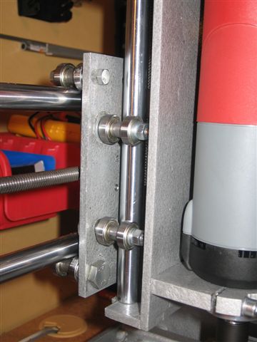

Ogromnym pozytywym zaskoczeniem dla mnie, są znakomicie pracujące prowadnice rolkowe. Regulacja luzów odbywa się za pomocą śrub mimośrodowych.

Jaszuk88 pisze:Mam nadzieję, że z powodzeniem uda mi się frezować metale kolorowe.
Co masz na myśli pisząc - "uda mi się frezować metale kolorowe"
Gdy maszyna ruszy , zapodaj fotki tych detali frezowanych i jakie parametry miałeś podczas frezowania .

Podoba mi się minimalistyczna forma maszyny.
Ale do frezowania na wałkach niepodpartych fi 16 to się raczej nie nada. Co najwyżej w miękkim alu warstwami... może 1mm z wolnym posuwem. Inaczej szybko prowadnice się powyginają. Wszystko się okaże jak już maszyna ruszy. Należy ustalić bezpieczną granicę prędkości posuwu i zagłębienia frezu w materiale :wink:

Fajna maszynka
mała, estetycznie wykonana
do grawerki pewnie sie nada znakomicie
Głębszy grawer w alu albo mosiądzu chyba raczej odpada
