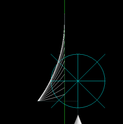

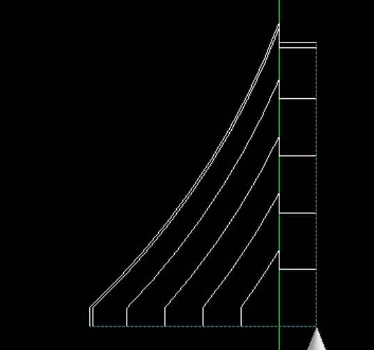

Post napisał: senio » 25 lis 2025, 10:08

Jeden i drugi odwrotnie robią. Mi chodziło o coś takiego, że łuk leci np. od X10 Z0 do X20 Z-2. I nie na raz tylko dobieranie żeby w tym było jeszcze. Na tych subach jest tak.

Post napisał: kamar » 25 lis 2025, 13:21
Nie wiem , nie widzialem tych subów siedem lat. Wieczorem obadam

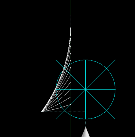

Tak może być ?
Puki mnie to jeszcze bawi to trzeba wszystkie moje stare suby puścić na bęben :)

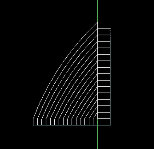

Post napisał: senio » 25 lis 2025, 13:59
kamar pisze: ↑
25 lis 2025, 13:21
Tak może być ?
Elegancko. Ja też się z nim boksowałem :D Łuki to nie jest jego silna strona. Robił to z 10 razy. Nic nie zrobił sensownego. Wpadłem na pomysł żeby mu pokazać Suba Mikiego czop. Tam są fazki z promieniami. Kazałem mu tylko to wyciągnać i zrobić pod moją tabelę tak jak chcę. No i stworzył i jest OK. Oczywiście nie bez poprawek :). Dobierał od -Z na Z0. Ale i to poprawił a na koniec zaodał tak :
Kluczowe dla łuków w LinuxCNC (tokarka):
Płaszczyzna G18 (XZ dla tokarki) - nie potrzebna jeśli już jest domyślna
G3 z parametrem R - najprostsza składnia: G3 X... Z... R... F...
Bez I/K/J - używać R (promień) zamiast offsetów centrum
Prosty while z jedną zmienną - nie skomplikowane obliczenia spirali
Dobieranie w kierunku od pełnej średnicy w dół - unikanie kolizji

Post napisał: kamar » 25 lis 2025, 15:11
I zaraz napisze, że to on wymyślił. I co by ten świat zrobił bez takich ..
Wkurza mnie jeszcze ta jego wyświetlana tabelka , zaraz usunie.
Dołożone przejście wykańczające i usunięty DEBUG. Nic więcej już chyba nie wymyślę
