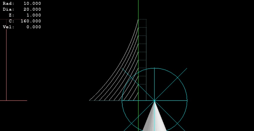

Może troszkę dłużej ale sprawdzony i działa cudnie a tokarz wniebowzięty :)
Jedyne czego mi jeszcze brak w AI, to komend głosowych :) Siedziałbym se z piwem i między łykami zarabiał :)

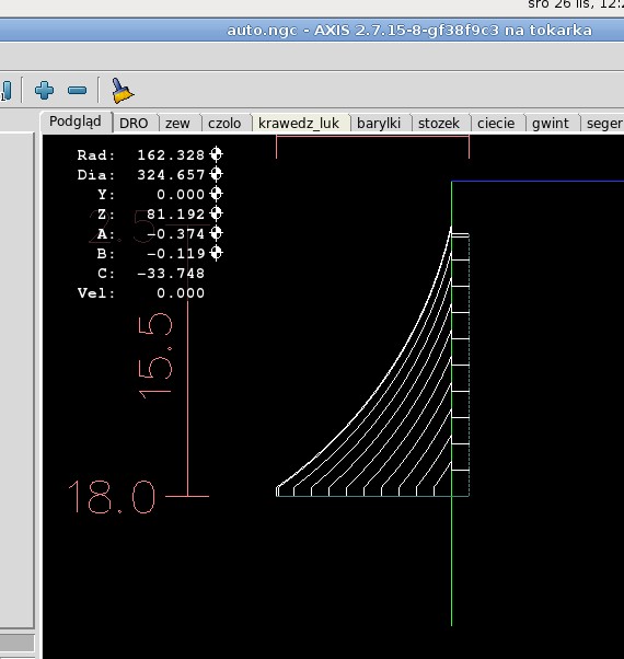

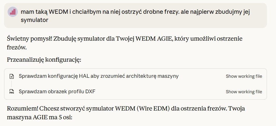

A tak wygląda podobny na symulatorze tokarki z wszelkimi , możliwymi osiami :)
Zaraz zaczynam walkę z symulatorem drutówki, tam będzie frezarka z osiami A i B ale bez Z :)
A potem sub na ostrzenie drobnych frezów.
Czuje, że pomysłów mi nie zabraknie :)

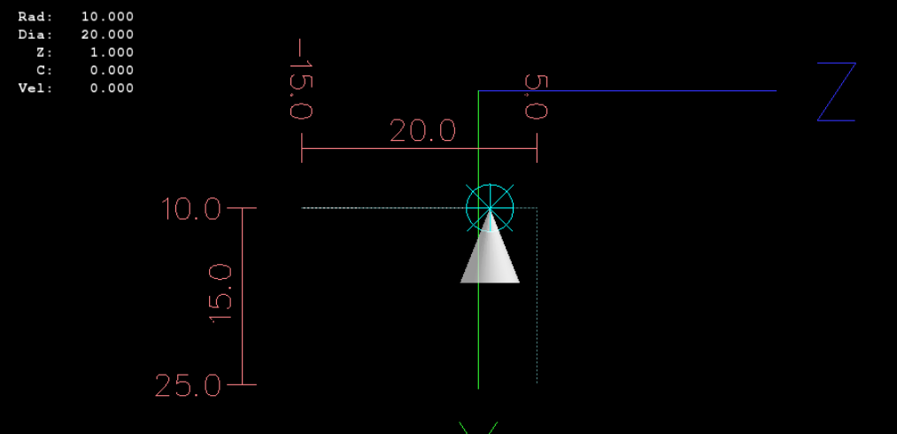

#136
Post napisał: senio » 26 lis 2025, 12:48
Ja mam parę zadań w głowie na oś C obrotową. Na pewno ze dwa suby będę tam miał do ogarnięcia. Ale musze to na spokojnie przemyśleć.

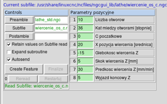

#138
Post napisał: senio » 26 lis 2025, 13:24
A jednak coś tam zrobiłem :). Jak mu napisałem solidnie czego chcę, napisałem tabelę, zrobił suba od strzała. Za pierwszym razem wszystko działa lux. Wiercenie od czoła po obwodzie :).
